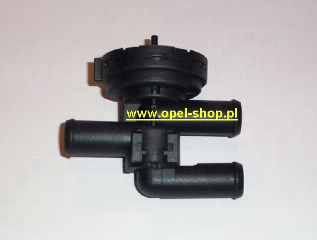

u menia vopros: kuda idiot vakuumnyj shlang ot toj detali kotoruju ja pometil zelionym na tvojei foto?
Пометил то ты шланг,а откуда он и куда он идет не видно,кинь фотку-откуда выходит,попробую помочь bf.gif

Etot vakumnyj shlang idiot ot kakoj to zaslonki kotoraja stojit na vodianiom shlange za dvizkom, i kotoryj idiot v salon k pecke. u menia etot vakumnyj aborvan a kuda jevo podsojedinit neznaju. blink.gif eta detal vygledet tak http://www.elcats.ru...dl=...F:-7:13:1 tam jest F6 i riadom 7 i eta detal prisojedeniajetsa k trubke 7. naverno objasnil ar.gif
foto nasol v intrnete. ja tak dumaju sto eta detal- vakumnaja zaslonka, i ot nejo sverchu idiot vakumnyj slang. vot etot slang mne i nuzno znat kuda on prisojediniajetsa ot etoj zaslonki.
