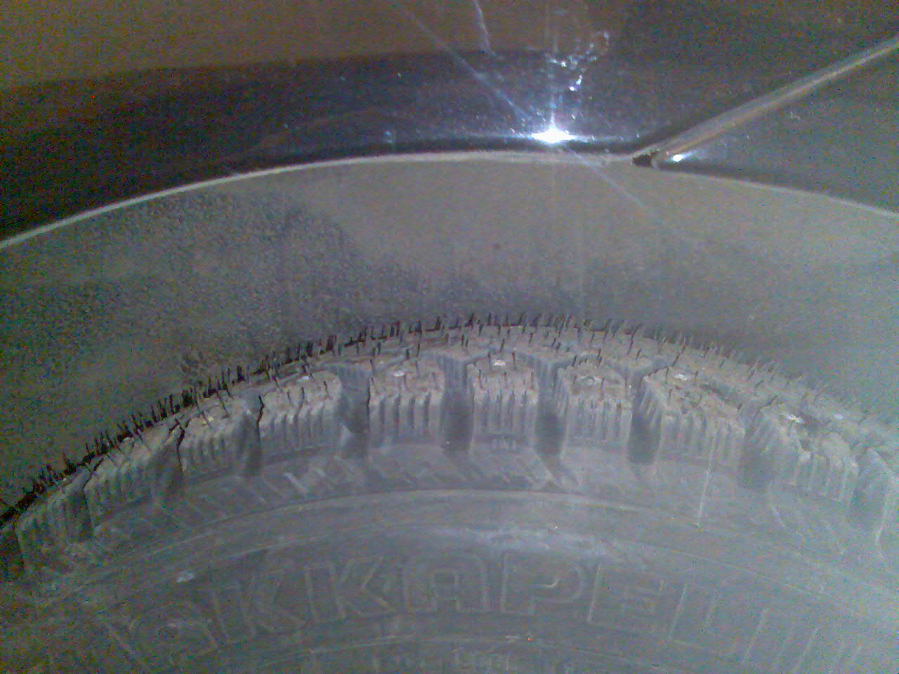

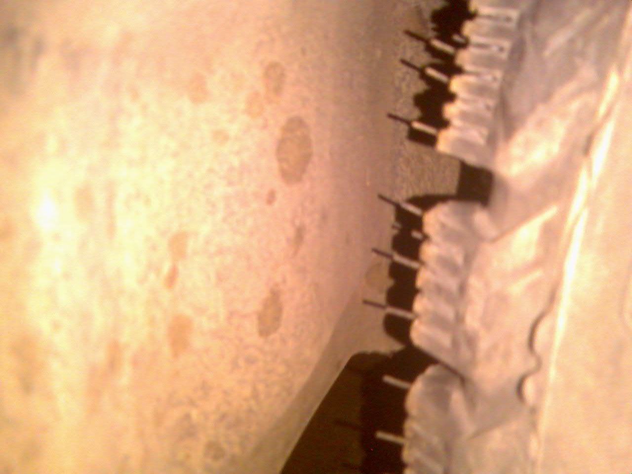

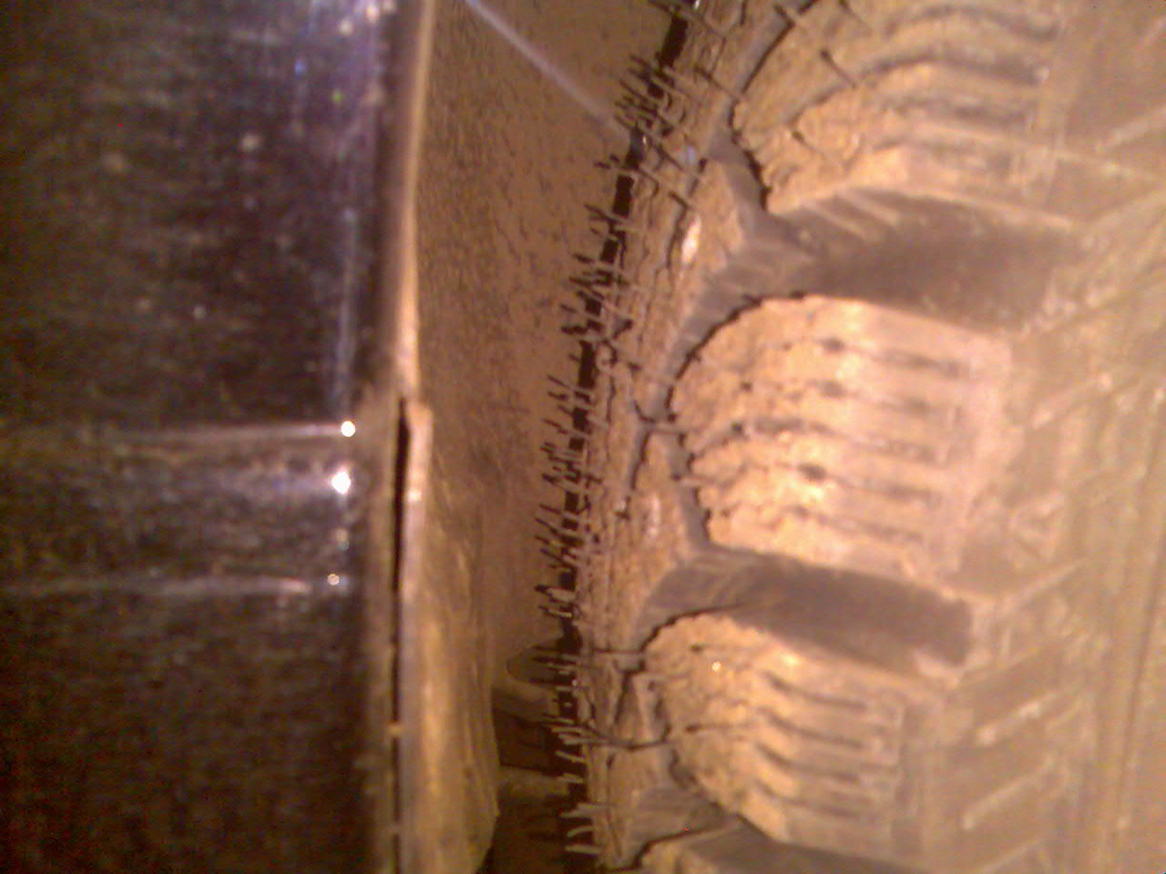

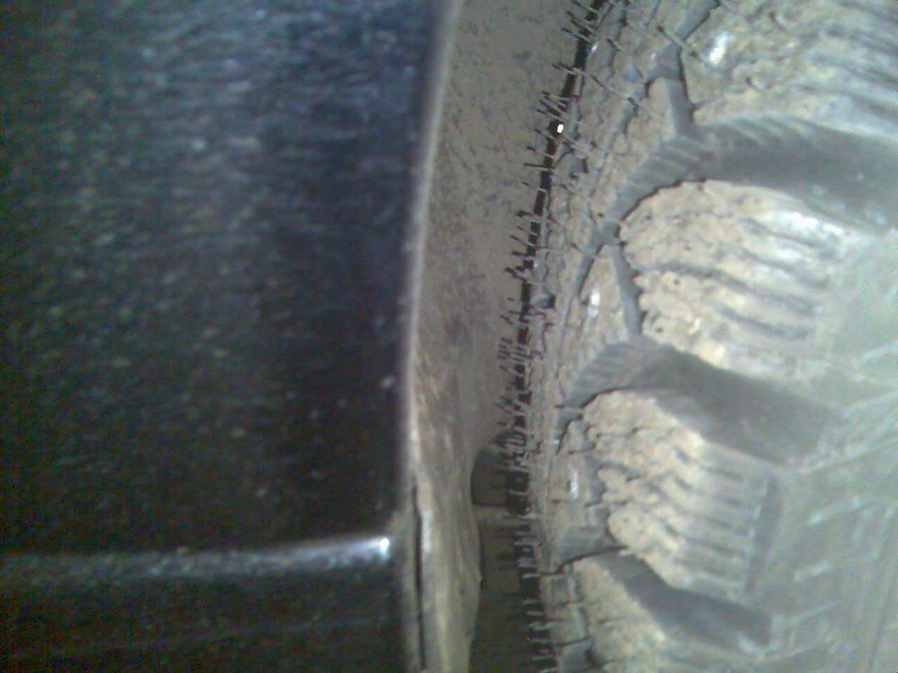

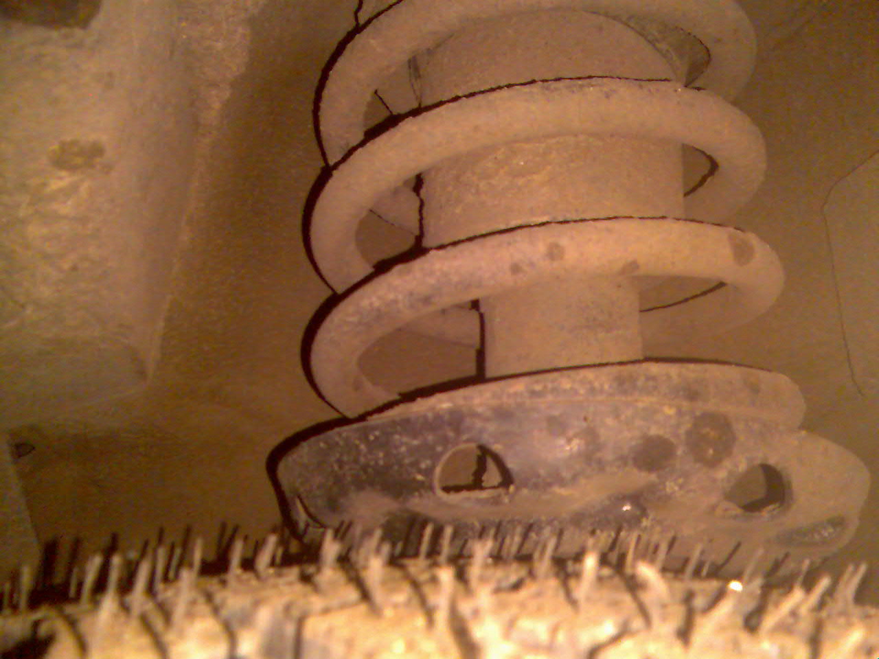

Поставил хаку 4 (185/65 Р15) на родные штамповки, встала ок. Предлагаю фото как встаёт резина, моё мнение, что выше и шире уже может задевать за чашку пружины передней стойки, зад вроде встанет и побольше, но впритык. Резина по ощущениям мягче родной Р6000, рулится ок, шумит немножко.
Это предок
[attachmentid=10663][attachmentid=10664][attachmentid=10665]
Это зад
[attachmentid=10666][attachmentid=10667][attachmentid=10668]

Но всё таки при езде задевает или нет?

Нет не задевает, рулится отлично.
