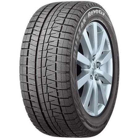

Установил на машинку липучку бриджстоун рево 2 размером 185/65 15. После летнего конти 185/60 15 по ощущению пошла мягче, но тяжелее. В поворотах кузов заваливается на бок - сильно не погоняешь. При полной загрузке задние колеса задевают за арки. Давление держу как в паспорте, может снизить до двух очков?

Отправлено 17 Ноябрь 2011 - 10:07
Если сбросишь давление, то все негативные эффекты усилятся.
Будет ещё мягче, ещё тяжелее, заваливаться будет больше, расход ещё увеличится.
Задевать будет так же.
