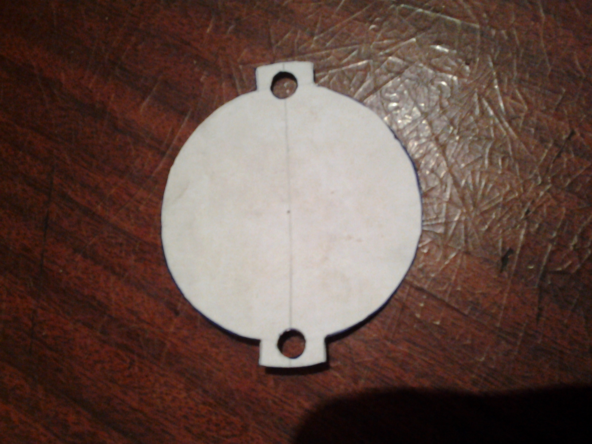

Вот и меня каснулась проблема с задней крышкой ГРУ выдавило штопорное кольцо. Собравши его опять и поставив то самое кольцо в паз , выдавило снова. Следущие действия были такие: при помощи одного умельца который кстати далек от машин вырезаем с бумаги вот такой шаблон[attachmentid=120336]

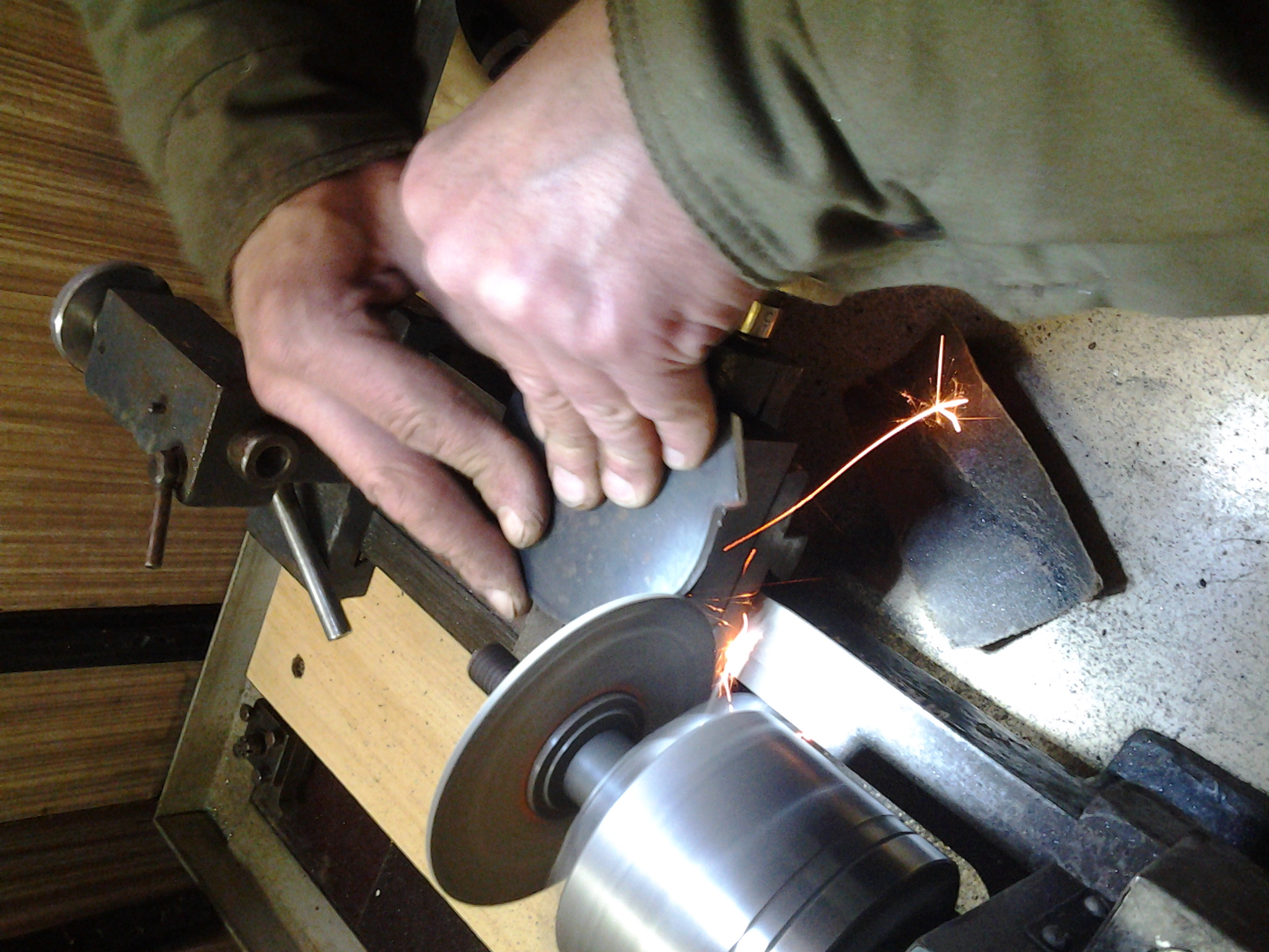

Далее с металла 5 мм вырезаем по шаблону [attachmentid=120337]
В ушке (с права)куда крепиться сам гур срезаем 5 мм , напильник мне в помощь!чтобы залезла наша тополнительная крышка с Гуром. С подгонкой конечно надо папариться.
Т.к одно отверстие там не взаимодействует вкручиваем туда болт, который и служит креплением нашей крышки. К стати под родную крышку было подложено еще колечко по краю штопорного кольца диаметром 4 мм и закрываем все нашим ноухау на два болта на 8 . Все держит УРА . Генератор перебирать вытерать обезательно и наче капусту лестать придеться 100 пудов
