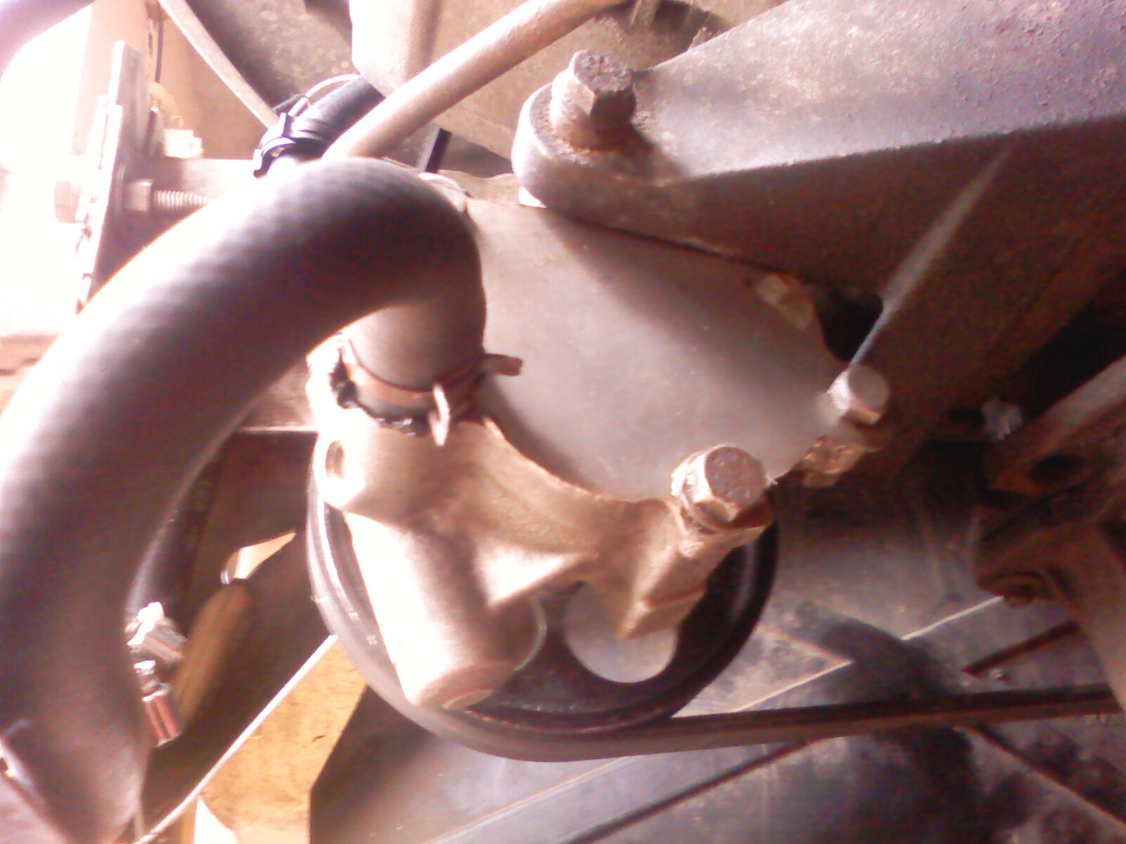

произошло! Догуделся мой ГУР. Сорвало крышку насоса- порвало уплотнительные резинки, стопорное кольцо частей на 20 разбило. Решил сам с супостатом побороться. Разобрал морду, снял насос. Проточил у токаря канавку стопорного кольца, поставил новое кольцо (Подобрал на разборке), новые уплотнительные резинки от трактора какого-то подошли, так как корпус насоса алюминиевый приварил аргоном две проушины, сделал шаблон насоса из картона, потом вырезал и 2 мм нержавейки накладку на заднюю крышку все собрал, поставил на место, залил декстроновскую жидкость (для тех кто не знает для прокачки жидкости по системе наливаем жидкость в бачек, заводим двигатель и начинаем крутить руль в право влево до упора попеременно доливая жидкость когда воздух выйдет из системы руль начнет крутится движением пальца.) и вуаля все заработало. Внутренность насоса целая была следов выработки элептической камеры и лопаток не было, в процессе творческого поиска определил, что подходит насос от рено кенгу только там колесо для ременного привода другое но сделать можно рассматривал это как запасной вариант, но обошелся. Вот фоты кому интересно. а и еще если при работе в бачке образуется пена значит есть подсос воздуха надо проверить уплотнительные резинки насоса гидрача и соединительные трубки на предмет наличия дырок.
Отлично!!!
Наш человек везде выход найдет. Спасибо за подробное описание.
