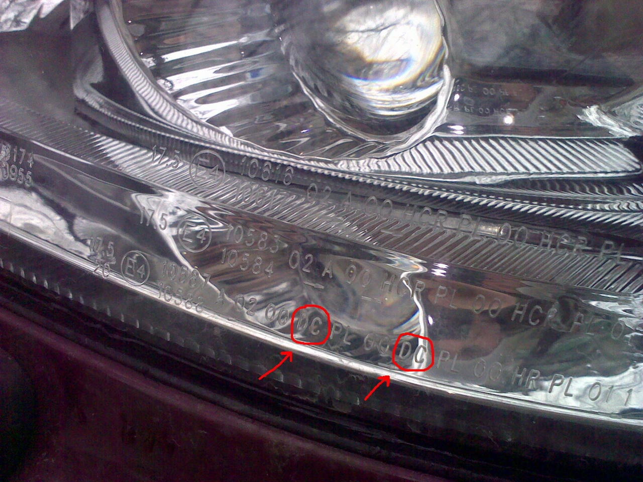

Цитата(Жека1971 @ 25.2.2010, 23:17) Просмотр сообщения
Не поленился сходил с тряпочкой и фонариком к машине. Фары Хелла маркировка DC и HR(или DR) с переизбытка эмоций ai.gif не запомнил. Теперь разъяснение с сайта гайцов распечатаю и можно кататься forever.gif
+1 У меня в линзе Depoшные от комплектации для ксенона, и там аж три строчки и внизу нужное DC!!! И омыватель есть... Но нет автокорректора - ну и что у фокуса с завода в комплектации ксенон - тоже нет... С сайта ГИБДД тоже распечатал и вожу теперь...

GeNeRaL, ага... но на Вашей фаре есть так же и HR и HCR. А вот про омыватель в распечатке четко прописано.
Ну и что что есть HR -это говорит только о том что фара и для того и для того...
омыватель есть - читай внимательнее.
Корректора нет - ну и как его проверять будут?
Корректор проверяется просто - при включении фар они проходят тест, сначала опускаются в самый низ, а затем выставляются по показаниям датчика положения кузова.
