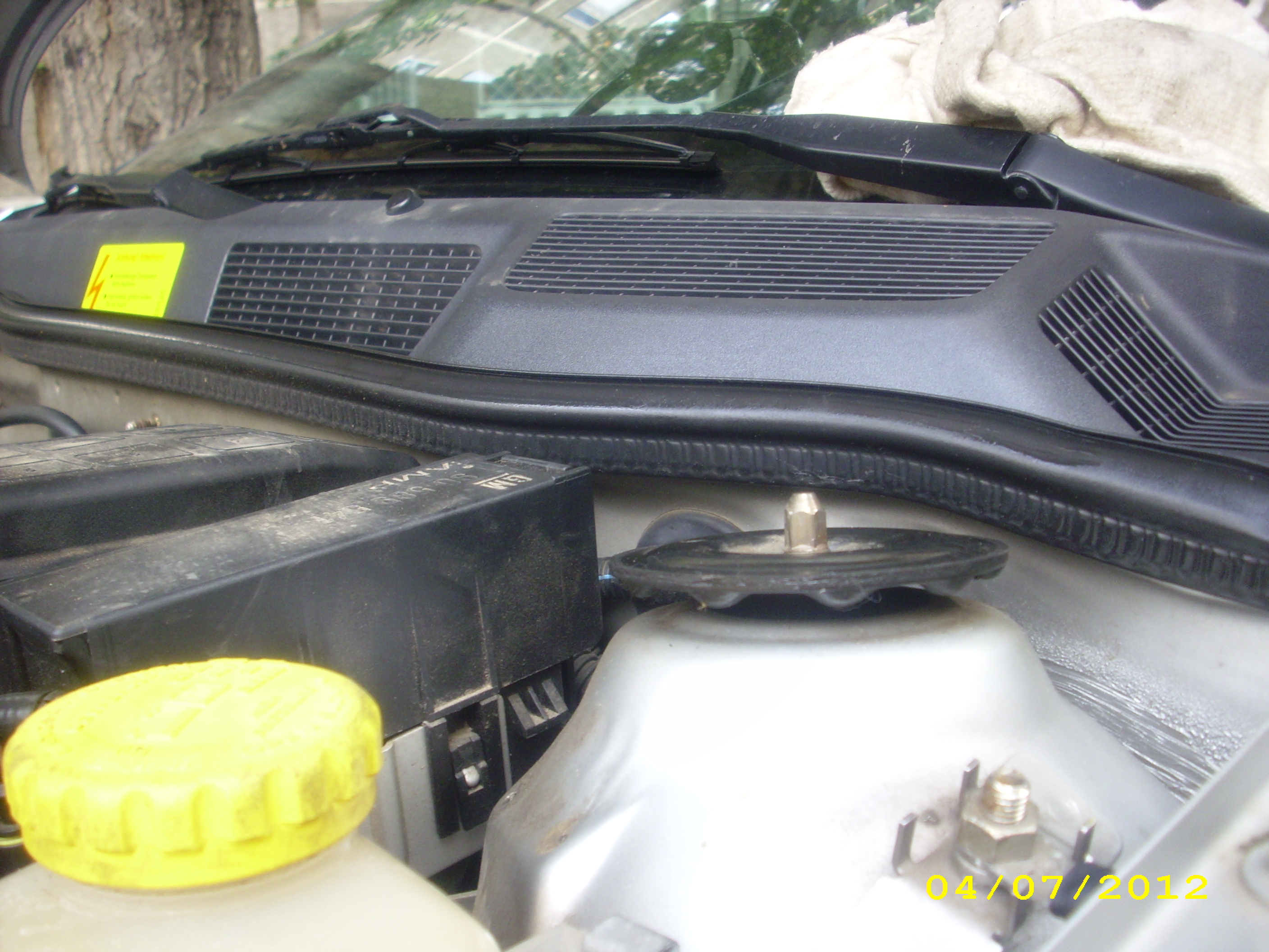

#569 Myslitel*
Myslitel*
  • Cообщений: 137
  • Город:Казахстан, г. Павлодар
  • Автомобиль: Astra G Z16SE AT njoy
Отправлено 06 Июль 2012 - 10:32
[attachmentid=91723]
у меня тарелка верхней опоры имеет зазор,можно палец заталкать.грешил на опоры, поменял, а толку нету. вот теперь думаю, может это нормально, так и должно быть может? Хотел, вообще, приподнять машину, может кто делал это? подскажите!! а то поставил защиту и еду гребу пузом по колее blink.gif

#570 Serg@
Serg@
  • Cообщений: 448
  • Город:Москва<->Орел
  • Автомобиль: Nissan Tiida AT
Отправлено 06 Июль 2012 - 11:52
Если опорные подшипники правильно прикручены и опоры (большие резиновые) не просевшие зазор должен быть меньше, 0,5 - 1 см.
