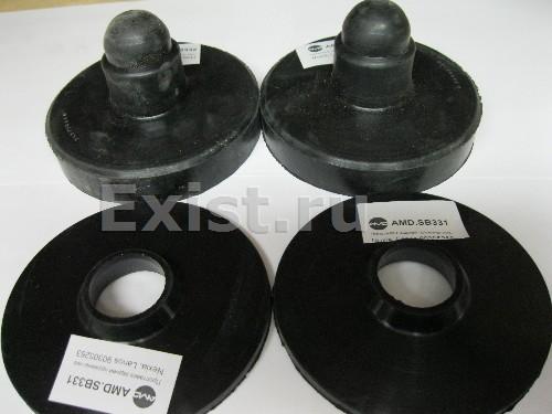

Чтобы задок приподнять я еще ставил проставки резиновые AMD.KSB114
