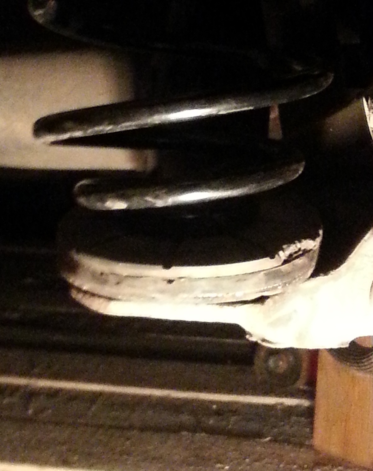

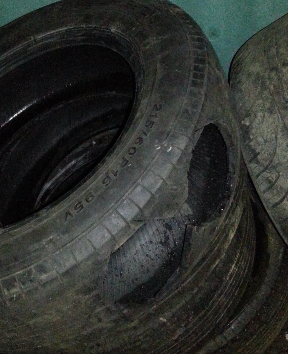

Да, поскольку почти 90% моих разъездов - сзади в багажнике инструмент, а объекты - всевозможные дачные и котеджные посёлки с ямами-кочками и лежачими полицейскими - основной моей целью было "приподнять" зад машины. Стал снимать старые пружины и, понял, что воткнуть проставки - пару пальцев об асфальт. Покупать эти проставки - ну нафиххх. Сосед переобул машину и выбросил старую резину. Я воспользовался.

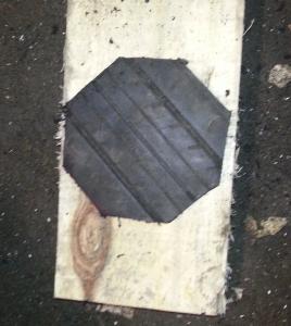

[attachmentid=124052] . Вырезал пару "заготовок". Одна из них - [attachmentid=124053]

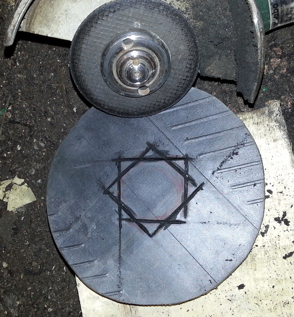

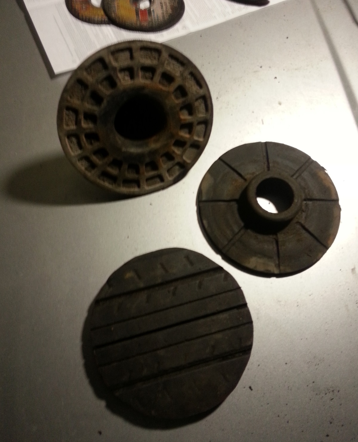

Вырезал болгаркой, сменив диск на зачистной - скруглил: [attachmentid=124054] , и, поскольку "корд" просверлить или вырезать ножиком тяжко - одел на болгарку самые "убитые" огрызки дисков и - вырезал серёдку: [attachmentid=124055] . Остаток - "допрорезал" сапожным ножом.
Результат: [attachmentid=124056]
Сегодня ещё не выгонял машинку из гаража. Праздник, едрёныть. Завтра посмотрю.

Крашер, я наверное завтра тоже попробую по твоему рецепту, отпишись как пройдет тест драйв.

А по сути вопроса. Проставки жестче не сделают, только поднимут. Для жесткости либо пружины от комби, либо усиленные от хетча. Зависит насколько дубовую жопу хотите. Или как вариант - есть система "пружина в пружине". Тоесть в Вашу серийную пружину более тонкая вставляется. Но такие комплекты крайне сложно найти.
