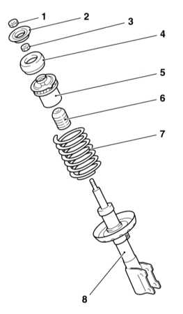

Подскажите пожалуйста есть ли на передних амортизаторах пыльник? На экзисте его не показано blink.gif Или там только отбойник?

Ответ "по моему" не устраивает, т.к. автослесарь просит купить з/часть, а в а/магазине продавец утверждают, что ее не бывает blink.gif

Нет там никаких пыльников! Стойка всборе состоит из: отбойник, опорный подшипник, резиновый демпфер, пружина.

1 — Гайка верхней опоры
2 — Тарелка верхней опоры
3 — Гайка крепления штока амортизатора
4 — Резиновый демпфер
5 — Подшипник
6 — Буфер хода сжатия
7 — Винтовая пружина
8 — Стоечная сборка
Отбойник под №8 получается????

Цитата(Главспец @ 7.4.2010, 15:09) Просмотр сообщения
Получается, что сам шток амортизатора никак не защищен от внешнего воздействия (воды, грязи и т.д.)? blink.gif
Так и есть! Но я ни разу не видел царапин на штоке, а тем более грязи!

#155 Главспец
5 — Подшипник
8 — Стоечная сборка
Их там и не будет, т.к. штор амортизатора на месте не стоит, но грязь все равно не него попадает и вредит не сколько штоку (он то железный и ему ничего не будет) сколько сальнику. Понимаю, что это маловероятно, но все же

Цитата(Главспец @ 7.4.2010, 15:22) Просмотр сообщения
Нет, отбойник под номером 6
будем знать.

Цитата(sd007z @ 7.4.2010, 15:33) Просмотр сообщения
будем знать.
Так он подписан даже
Цитирую: Буфер хода сжатия.
Ну, все верно bf.gif Буфер (отбойник) ограничивает ход штока амортизатора, он для этого и предназначен rolleyes.gif
