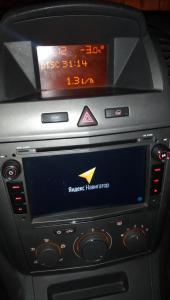

1) монтаж.
Саму голову подключил быстро. Но вот вставлять на место родной  - еще тот секс. Пришлось аккуратно выпиливать нижний пластиковый ограничитель внутри. Пришлось снимать железную П-образную рамку-направляющую внутри а с самой магнитолы планку с фиксаторами -защелками. Только после этого туго но вставилась до конца...На следующий день искал камеру заднего хода в магазинах, но обязательно интегрированную либо в фонарь подсветки номера , либо в рамку номера. Нашелся только второй вариант.  Потом Дольше дня возился с прокладкой проводки на камеру заднего хода. Пришлось сзади рамки одну дырочку все же сверлить. Ну и питание пришлось брать с прикуривателя - с лампы заднего хода идет импульсное (система диагностики сгоревших ламп) - камера сходит с ума и не работает. Релюха включается с сигнала от лампы и включает напругу на камеру от прикуривателя.
2) Сама голова.
На борту есть ДВД привод, 2 разъема микро SD карт(одна для навигации, одна для всего остального что хочешь...), два разъема USB. В один я воткнул 3G модем, второй пока свободен.  По ощущениям звук лучше родной CD30, немного погромче на максимуме. Но не скажу что оглушает. Басы значительно приятнее на новой. Качество видео  - пока откопал в закромах старые болванки  - просматриваю старые диски десятилетней давности с качеством МР4 (ну вы понимаете , что до ДВД качества им далеко) . Подключил 3G модем. Правда с модемом пришлось пошаманить  - скачал прогу прошил его в режим "Only modem", по другому его андроид не видит. Хотел подменить IMEI, чтоб тариф  поставить от смартфона (так МТС пишет , что видит что подключен модем и предлагает купить тариф для планшета/компьютера  - а это дорого), но что то не получилось на 171 хуавеевском модеме(( Странно , раньше с другими модемом получилось..Ну да ладно..На юг поеду куплю симку лишь бы он лайн пробки маршруты на  картах работали...По поводу навигации - стоит предустановленный Sigic, но я привык к Яндекс Навигатору - сразу закачал его. Ну плюс офлайн карт тоже скачал некоторых по необходимости свою там область , крым, краснодарский край...
P_20210313_180913.jpg P_20210313_181017.jpg P_20210313_181050.jpg P_20210313_181126.jpg P_20210313_181155.jpg

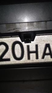

3) Задний ход
Камера работает не плохо, есть подсветка, ночью видит. На фото я в гараже и ночь - так что качество фото не айс. Реально изображение довольно достойное. Начало красных линий на экране - 20 см до бампера. Информативно, ну плюс парктроник визжит уже.

#133 александр51
александр51
  • Cообщений: 1 126
Отправлено 13 Март 2021 - 21:43
Какая хтрошая картинка на штатном дисплее. Крупные часы, температура и расход. Больше и не нужно. Как сделать такую же??

#134 berkut
  • Cообщений: 16 581
Отправлено 13 Март 2021 - 23:32
это стандарт для простого 3-х строчного дисплея
