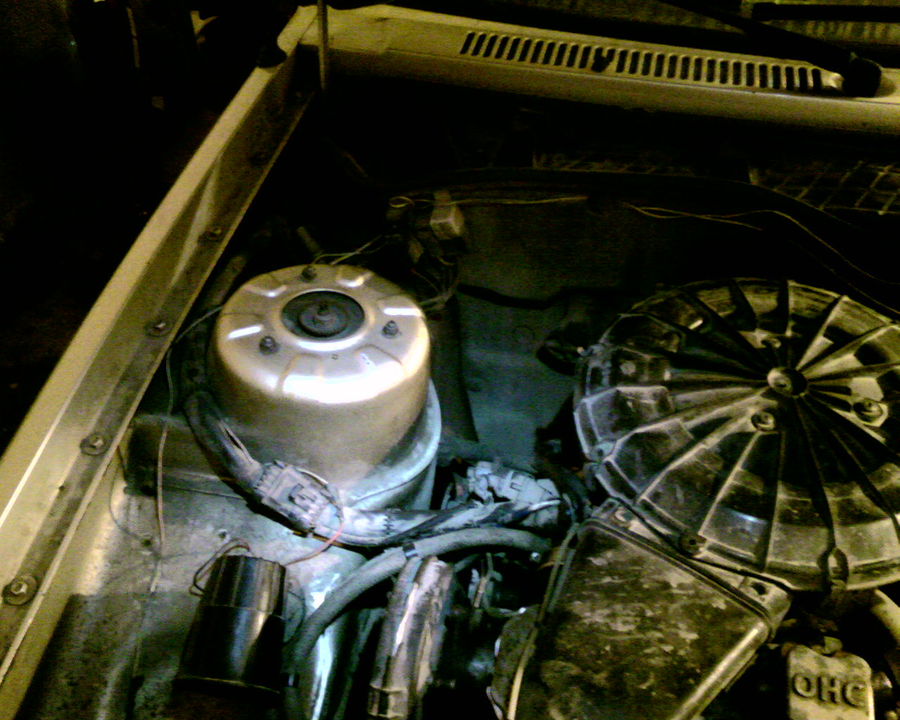

#76 alex5140
alex5140
  • Cообщений: 57
  • Город:Саратов / Москва
  • Автомобиль: Opel Ascona E18NV.88г.
Отправлено 08 Февраль 2011 - 21:54
Чудеса творятся..
Сегодня пришел в гараж, завел машину - работает ровненько, вообще без сбоев.
Поработала минут 10-15, проверил свечи - сухие, без нагара.
Может льдом чего прихватило на улице и она не ехала вчера, непонятно.
Кстати, подскажите мне неопытному, диагностическая колодка - это то что находится в свете фонарика?
[attachmentid=66681]
