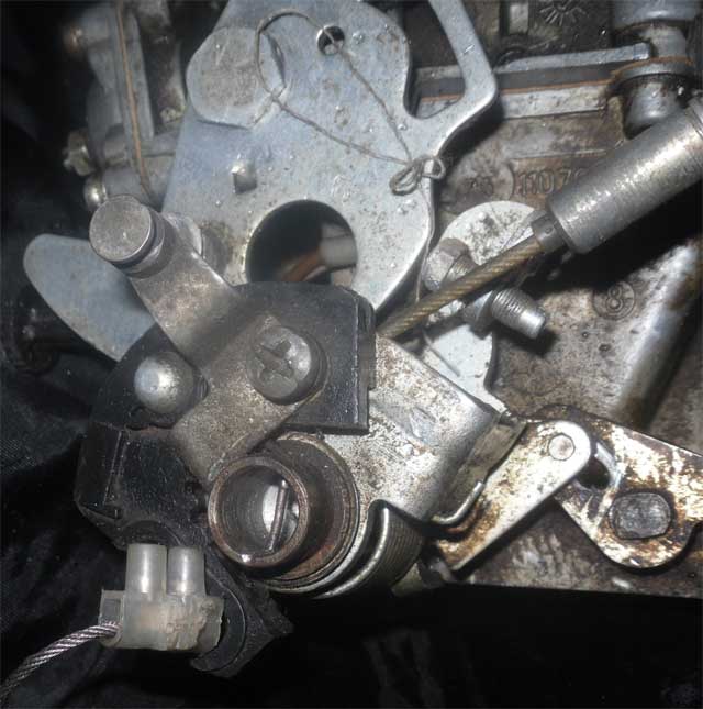

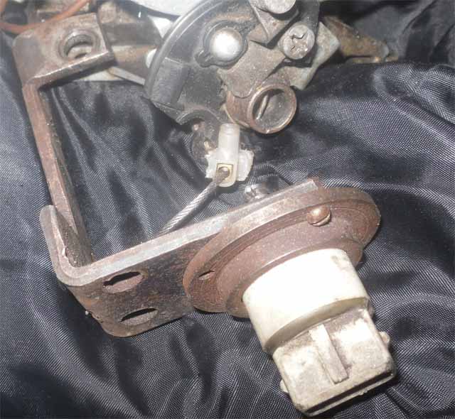

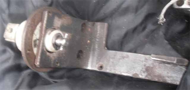

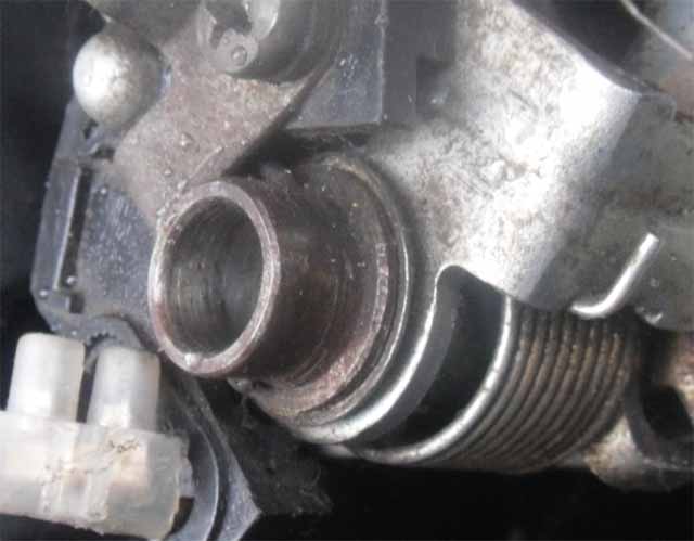

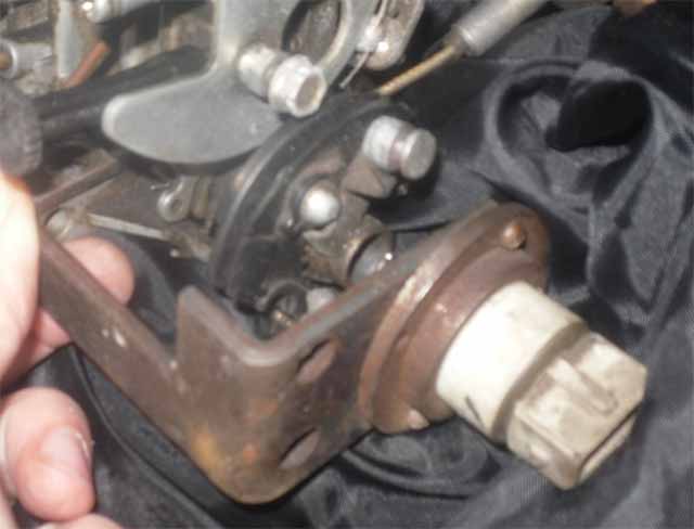

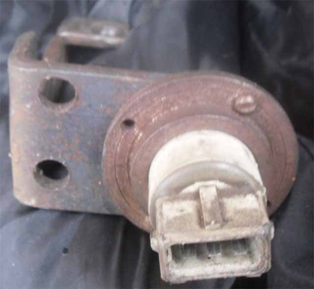

#151 igormal
igormal
  • Cообщений: 77
  • Автомобиль: Ascona C 1987 седан E18NV
Отправлено 08 Апрель 2011 - 08:41
Ну вот нафоткал, ни зажигание ни мозги менять не надо. Солекс вожу в багажнике на всякий случай замена 10 минут и поехал.[attachmentid=70133][attachmentid=70134][attachmentid=70135][attachmentid=70136][attachmentid=70137][attachmentid=70138]

#152 FOX07
FOX07
  • Cообщений: 544
  • Город:КБР г.Нальчик
Отправлено 08 Апрель 2011 - 09:16
Вот оно как. Понял. Спасибо.
#153 Херус
Херус
  • Cообщений: 3 946
  • Город:SPB
Отправлено 08 Апрель 2011 - 11:14
оригинально! я там понимаю что каждый раз чтобы "за 10 минут" уложиться надо переходную пластину ставить?
показанный похоже копмпромисный вариант.
 i
Информация:
проверьте и обновите.
#154 igormal
igormal
  • Cообщений: 77
Отправлено 08 Апрель 2011 - 11:53
Я думаю хоть 10 минут хоть 3 часа а без переходной пластины никак не получится
Кстати при отключении этого датчика машина тоже едет вполне нормально
#155 Romazan87
Romazan87
  • Cообщений: 13
  • Город:Мурманск
  • Автомобиль: Opel vectra a,opel ascona c
Отправлено 08 Апрель 2011 - 12:33
все понятно,но вопрос-а колодка клемная с кусочком тросика эт для чего???
Вопрос сымаю,эт у тя так привод на дросельную сделан,понял)
Сообщение отредактировал Romazan87: 08 Апрель 2011 - 13:11
#156 nemeckiy
nemeckiy
  • Cообщений: 2 012
  • Город:Сумы
Отправлено 08 Апрель 2011 - 13:54
Эт не привод, это потенциометр, типа ДПДЗ, он выдаёт сигнал на ЭБУ, а от туда уже на зажигания. Эт для того чтоб зажигание не колхозить.
igormal, Эт сам додумался или кто надоумил?
#157 igormal
igormal
  • Cообщений: 77
Отправлено 08 Апрель 2011 - 14:07
Это сделал предыдущий хозяин, а я додумался родной карб восстановить
#158 Romazan87
Romazan87
  • Cообщений: 13
  • Город:Мурманск
Отправлено 08 Апрель 2011 - 15:43
)да я не про это,что такое позиционер дросельной заслонки и для чего он я знаю,я про клемную калодку в простонародье- зажим люстровый черз каторый проходит я так понял тросик газа.
и во сколько встало восстановление?у нас просто на севере с этим как то туговата!как ни подойду к карбюраторщикам ли в магазы ли-все как один на попятную.мол чур тебя к чертям с твое системой...
Вот как то так((
#159 nemeckiy
nemeckiy
  • Cообщений: 2 012
  • Город:Сумы
Отправлено 08 Апрель 2011 - 15:53
Romazan87,
Вот как то так((
Тоже самое и у нас, не хотят делать, но есть типы что просто ремкомплект меняют и всё, что можно и самому при желании сделать. Другое дело регулятор ДЗ, там мембрана, обмотка. В принципе всё восстанавливаемо, но ОЧЕНЬ геморно. Проще донора найти и всё перекинуть, 2ЕЕ ставились очень много куда: мерс, фольц, ауди, forever.gif , такие з/ч как регулятор, потенциометр, позиционер взаимозаменяемы. Накрайняк мона взять в залог, поставить покататься, не пролезло отдать назад. Но удаться ли найти донора--вопрос!
