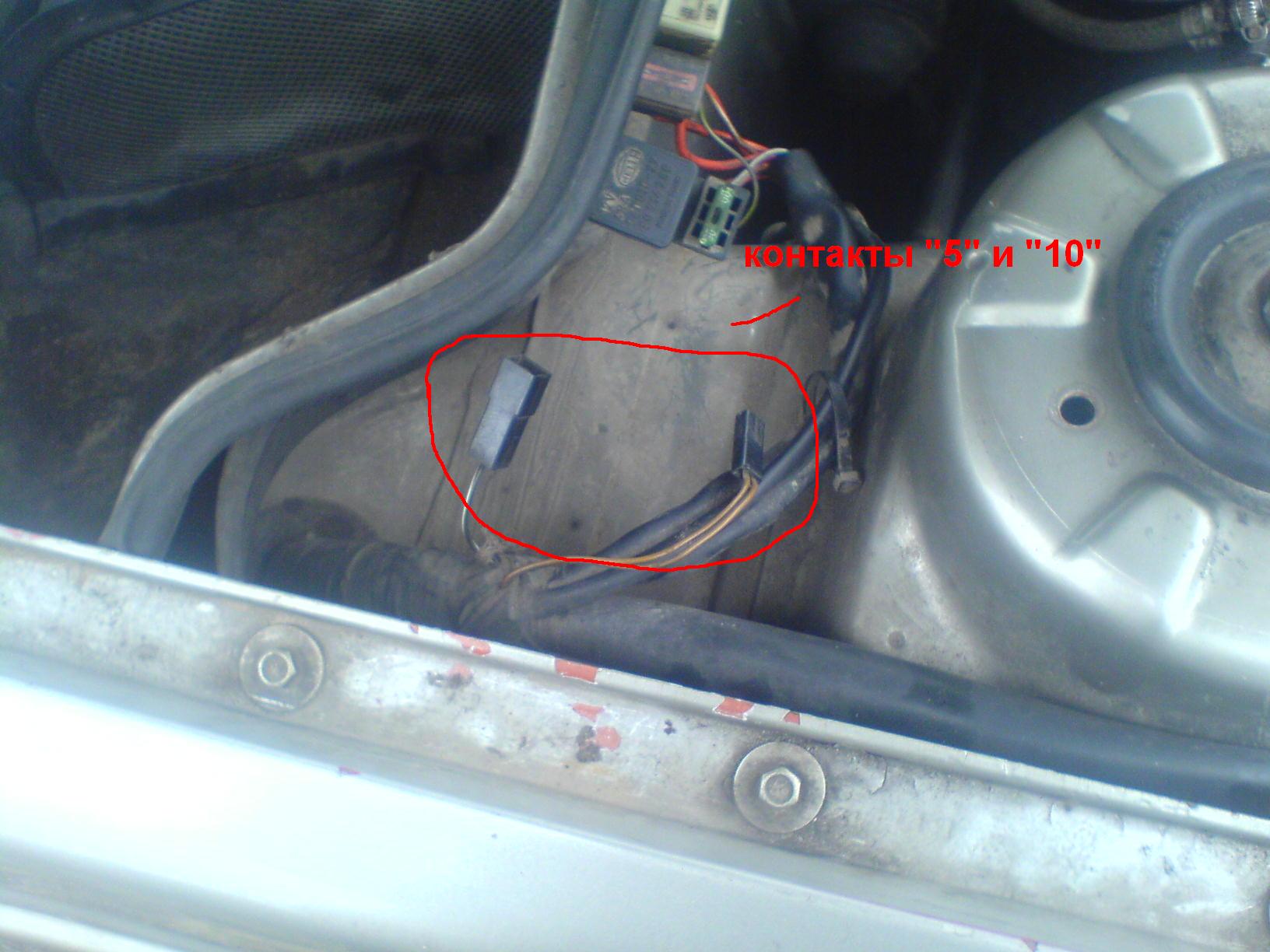

Извините если повторю за кем-то, лень было всю тему прочитывать, датчика ХХ как на ваз 2108 в этом карбе нет, есть регулировочный винт, которым можно установить обороты ниже которых у движка не будет, он находится сзади слева, если стоять перед машиной, им и настраиваются зазор между регулятором положения дроссельной заслонки и обороты, еще кто то писал обороты подскочили до 1500 , при таком признаке ищите обрыв в цепи потэнцыометра дроссельной заслонки, проверяйте рабочий ли он, а еще, когда нет холостых проверьте рабочий ли регулятор положения дроссельной заслонки, он на работающем двигателе будет сам менять число оборотов по мере прогрева,поддавая газку или наоборот, и это видно когда на него смотришь=) Ну эт если не охото вызывать самодиагностику=))), а, вот еще вспомнил, снимите провода с потэнцыометра если обороты подскочили значит регулятор положения рабочий=))) ну и соответственно 50% что потэнцыометр тоже=)
Сообщение отредактировал balodiya: 15 Апрель 2011 - 07:49
ХХ на 2ЕЕ не регулируется, это ошибка карбуляторщиков, они просто не в курсе. Этим винтом при замкнутых клеммах 5 и 10 регулируется СО!!! Ещё можно на лапке перемещения ДЗ, которое устанавливается на заводе и в дальнейшем не настраивается.

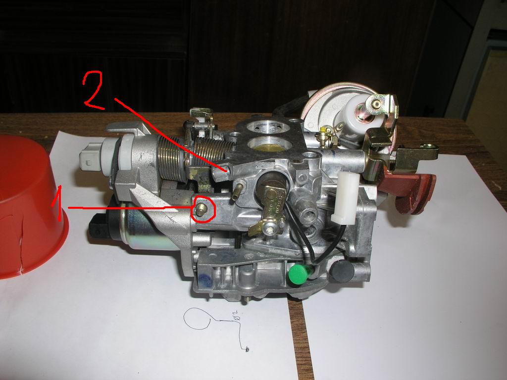

болт регулировки СО ниже и правее этого, этот напрямую давит на лопасть которая закреплеена на валу дроссельной заслонки, сам по себе он предназначен для регулировки зазора между механическим приводом и регулятором положения, у меня бывало двигатель глох подкрутил этот болт теперь держит обороты которые поставил
и еще тут скидывали фотку контактов 5 10 , слабовато видно было че там на самом деле, на всякий случай прилагаю фото, мож кому поможет[attachmentid=70525]
Не пойму о чём ты. Какая лопасть, где она, на регуляторе чтоль?

Ее не видно, можно нащупать как раз за тем болтом которым регулировать зазор РПДР.... буду дома сфотаю

Нашел в инете нормальную фотку карба, под цыфрой 1 тот болт про который я писал, лопастью я назвал то на что он давит , под цыфрой 2 регулировка СО
ЗЫ; вот бы его на мою скотинку=)))
