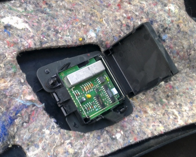

Я тут смотрел фотки, как Петр торпедо разбирал
и вспомнил мучивший меня вопросик, когда я занимался похожим, только в меньшем объеме.
Вот какртинка: http://ru.files.fm/g/qepsugy?n=10
А вот что это за коробочка такая,которая лежит сверху?
Она обычно крепиться снизу к той панельке, в которую вмострячен дисплейчик.
Странная она какая-то... в нее какие-то проводочки приходят из-за панели приборов и уходят туда же, и никакой "привязки к месту" вроде бы и не видно.
Это приемник оригинального пульта.

а-а-а-а-а....
А я даже в него залазил полюбопытствовать:
[attachmentid=96776]

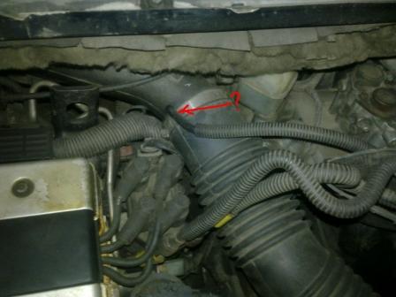

Пришла пора задать вопросик в эту тему.

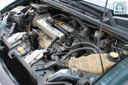

Тут затроила машинка - поменял свечи-провода и все прошло, но нашел никуда не воткнутую трубочку под капотом:
[attachmentid=99856]
За исключением давно неработающего ABS и горящих подушек .все вроде бы функционирует исправно.
Коллеги, не подскажете, эт что такое, зачем оно и куда оно идет?
По имеющимся в инете фоткам моторного отсека куда-то за двигатель:
[attachmentid=99857]

#96 p_martynov
p_martynov
  • Cообщений: 356
  • Город:Нижегородская область
  • Автомобиль: Была Opel Sintra 2.2,ВАЗ-2111 сейчас ЛАРГУС
Отправлено 28 Январь 2013 - 09:50
если заглянуть под гофру , то в том же месте где кончается шланг(рядос в катушкой зажигания) есть манинькая черная коробочка , К ней 2 шланга подходит. Один из шлангов как раз тот который никуда у вас не подключен, а второй шланчиг по моему вакуумный с дросселя. Совсем недавно я спрашивал про этот шланг(у самого он оторвался)И sergemoskva как раз мне пояснял что к чему.ВОТ ССЫЛКО сообщение 268
Я даже понял для чего эта трубка ( http://opel-astra.5go.ru/html/6_1.htm ).
Это, похоже, как раз для вывода топливных испарений из угольного адсорбера во впускной тракт.
Т.е. оставлять эту трубку свободно болтающейся в подкапотном пространстве, да еще и в непосредственной близости от вв-проводов и распределителя зажигания, мягко сказать, не стоит.
