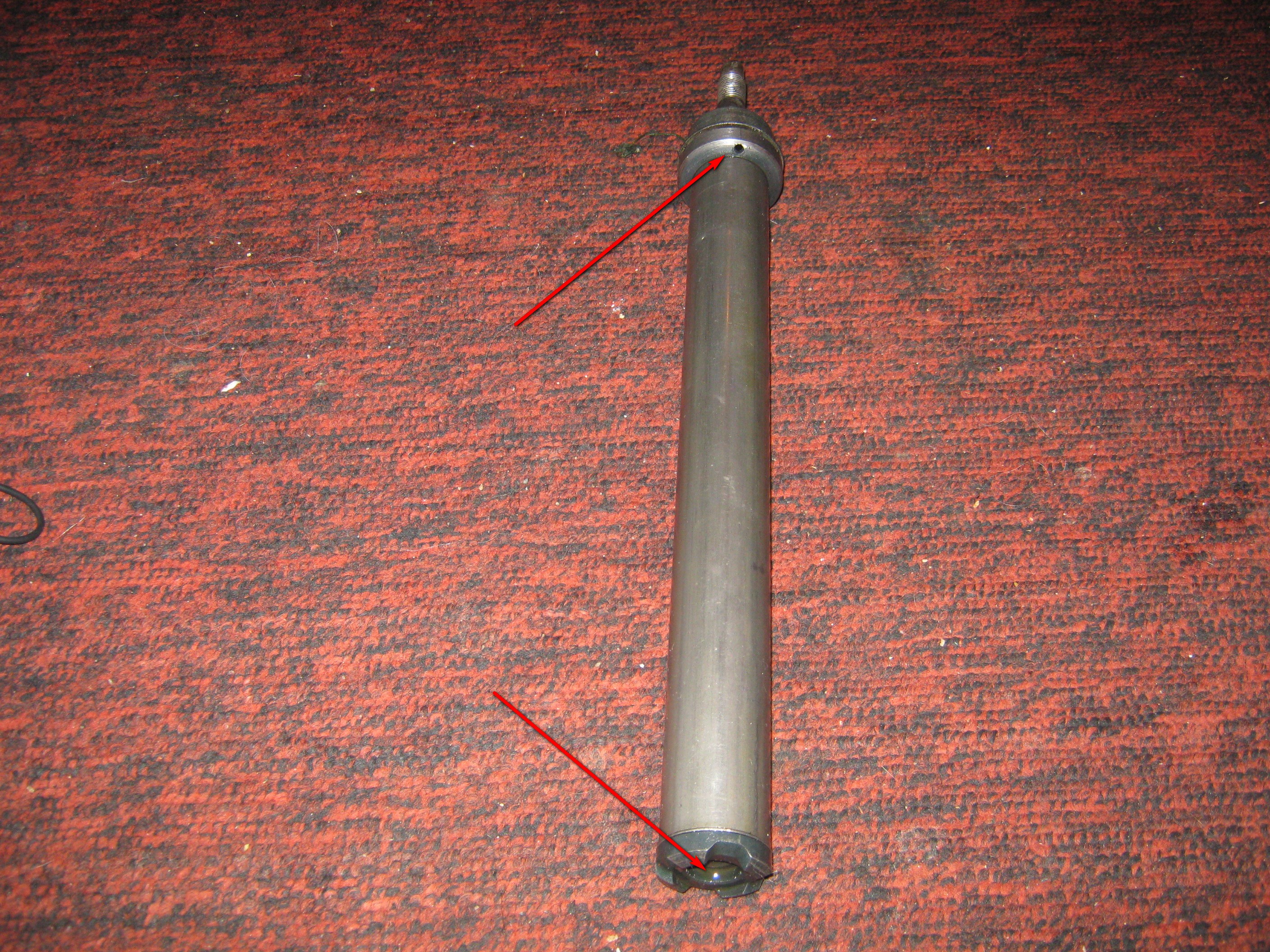

доброго всем времени суток уменя такая вот ситуация у меня 2 асконы на одной передние стойки обыкновенные .открутил гайку на стойке вытащил амор и всё.А на второй аморы такие как на фото .Короче там я имею в виду в стойке налито какоето масло почти до половины и внём стоит стойка на ней есть снизу клапан а сверху отверстие через клапан масло всаывается и через отверстие лишние выбегает (это я так думаю) обратно .Правая работает отлично а вот левая перестала снял а она почти сухая. кто сталкивался подскажите если не трудно
#654 alextiger

внутренние вставки разные чтоль??? или в одной картридж, а в другой потроха стойки?

В одной картридж, а другая разборная..

в принципе так низзя с разными параметрами. но туда заливается вроде веретенка, те кто занимается аморами, у них есть оно. или купи катридж такой и забудь. ) наверняка там уже износ сильный.

нет и в правой и в левой стойт то что на фото одна из них работает отлично а вторая не работает. Та которая работает прям в стакан стойки залито масло почти до половины туда вставляется та приблуда что на фото .Я с такой системой сталкнулся впервый раз и поэтому стало интересно это заводская или колхозинг хотя на этой приблуде написано **германия**

так это заводские такие стойки ,выброси их , купи в магазине обычные вкладыши ставь их вместо этой хрени и все.
