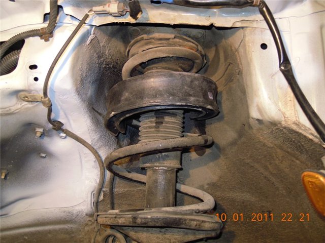

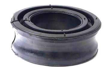

#938 Andrew020191
Andrew020191
  • Cообщений: 406
  • Город:Кострома
  • Автомобиль: Opel Ascona C 1,6л 16SH карб Солекс083 МКПП 1985г. 4-х дверн. седан
Отправлено 11 Октябрь 2012 - 22:37
[attachmentid=95333] [attachmentid=95334]
я про такие вот говорил проставки. Они не дадут пружине сжиматься до конца, и соответственно проседать под нагрузкой

#939 Кузьма69
Кузьма69
  • Cообщений: 4 078
  • Город:Тверь
Отправлено 12 Октябрь 2012 - 00:12
Так у нас задние ромбообразные..Как туды такую проставку засунешь?Это опять колхозить что то надо...
не знаю, думаю должны встать-в середину пружины. Эта проставка то захватывает 1,5-2 витка. От девятки взять. Должны наверно по диаметру подойти. Ну в выходные замеряю диаметр и по нему уже подберу.
Заказал себе такие назад амортизаторы каяба - http://m.exist.ru/Pa...;flag=385895508
И вопрос- я заказал задние амортизаторы от дэу ланос. На аську то они подойдут? А то я только щас засомневался.
