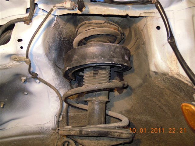

#946 Andrew020191
Andrew020191
  • Cообщений: 406
  • Город:Кострома
  • Автомобиль: Opel Ascona C 1,6л 16SH карб Солекс083 МКПП 1985г. 4-х дверн. седан
Отправлено 15 Октябрь 2012 - 23:02
Цитата(Херус @ 15.10.2012, 23:13) Просмотр сообщения
в пружины или ПОД пружины?
а какова цель этих проставок?
разумеется проставки вкладывающиеся в витки пружины я встречал
но только на хетчбеках с усиленными пружинами (они отличные от седановских)
если проставки под пружины - то там где продают запчасти для нексии
обычно имеются два типоразмера - повыше и пониже.
и помните об упорной площадке лонжерона.
[attachmentid=95490]
в пружины. Ставятся между витками.
Цель не дать пружине под нагрузкой сжаться до конца. У меня пружины по высоте норм. Когда без нагрузки или сзади только один пассажир, то все норм, зад у машины не проседает, находится достаточно высоко. А когда назад садится трое человек а если еще и груз, то зад у машины сильно проседает, зимой вобще только шаркаешь обо все. Это видимо что за столько лет металл на пружинах "устал" и под нагрузкой они сильно сжимаются. Денег на новые пружины нетsad.gif решил поставить такие проставки. Думаю подойдут.
Вобщем эти проставки не дадут машине сильно просесть под нагрузкой, и не даст под нагрузкой на ямах до конца сжаться пружинам, и соответственно пробить амортизатор!:) а амортизаторы я новые купил, и жалко будет если их пробьет. А так думаю не даст сжаться пружине и пробить ихsmile.gif

#947 Херус
Херус
  • Cообщений: 3 946
  • Город:SPB
Отправлено 15 Октябрь 2012 - 23:14
новые пружины не решение? у меня после того как поменял ваще багажник поднялся зрительно

#948 Andrew020191
Andrew020191
  • Cообщений: 406
  • Город:Кострома
Отправлено 15 Октябрь 2012 - 23:38
новые пружины это хорошоsmile.gif но нет денег на них щасsad.gif это еще 3тыщ надо.
Я щас варю, буду шумку потом ложить, почти все для этого купил. Плюс купил задние аморы. Еще буду покупать и проводить задние трубки тормозные новые медные. И набор для развальцевания. То есть тормозные трубки мне встанут еще в 1500-2000руб. А я студент. Денег нетsad.gif
а так кончено новые пружины было бы лучше

#949 alextiger
alextiger
  • Cообщений: 4 815
Отправлено 16 Октябрь 2012 - 10:21
на студентах Изображение асконы держатся. правильно Херус говорит. новые еще не решение проблемы.а если по форме катушки швейной сделать металлическую проставку чтоб на свой центр одевалась.можно по краям прутками усилить вертикально. или между опорными пластинами положить куски плотной транспортерной ленты.
а если еще немного подумать и выточить центральную часть с резьбой то можно флянцем и стопорной гайкой на трубе регулировать дорожный просвет поворотом флянца под пружиной по резьбе трубы-оси с резьбой.и застопорить упорной гайкой которая будет между флянцами.
Сообщение отредактировал alextiger: 16 Октябрь 2012 - 10:47
#950 Andrew020191
Andrew020191
  • Cообщений: 406
  • Город:Кострома
Отправлено 16 Октябрь 2012 - 12:54
спасибоsmile.gif но думаю не подойдет мне, машина поднимется значительно. А так без нагрузки зад не проседает, дорожный просвет нормальный. Если так сделаю зад поднимется сильно, некрасиво будетsad.gif

#951 rhs
rhs
  • Cообщений: 5 802
  • Город:СПб, Купчино
Отправлено 16 Октябрь 2012 - 22:16
Andrew020191, поставь рессоры от газели, проседать не будет. А лучше просто купи газель. Вот как можео хотеть чтоб груженая машина не проседала?? Еще можно пнемворегулировку положения кузова поставить, правда придется машину продать..
ася 265\424\984

#953 Кузьма69
Кузьма69
  • Cообщений: 4 078
  • Город:Тверь
Отправлено 16 Октябрь 2012 - 22:43
Цитата(Andrew020191 @ 16.10.2012, 23:31) Просмотр сообщения
уж сделаю как хотел, и буду радоваться этому...
А на счет резулировки положения кузова-то на асконах такая была. Амортизаторы подкачкавились задние либо вручную либо автоматически моторчиком под капотом. У знакомого на асконе этот моторчик еще жив. Он мне его и показывал и про систему эту как раз рассказал.
Это все хорошо конечно..Пнемвмоподушку можно между балкой и кузовом засунуть-когда то для Вазиков 4рк такое описывалось...Где не помню...Вот тока други,если мне память не изменяет амморты работают на разжатие а не на сжатие...При просевших(мягких)пружинах их пробивать не будет.Наоборот-если пружины жесткие то будет колотить в обратку...
#954 Andrew020191
Andrew020191
  • Cообщений: 406
  • Город:Кострома
Отправлено 16 Октябрь 2012 - 22:52
амортизаторы работают на расжатие. Это даsmile.gif. То есть ничего не будет им если даже ехать под нагрузкой?:-) если так то нечего и париться! :-)

#955 Кузьма69
Кузьма69
  • Cообщений: 4 078
  • Город:Тверь
Отправлено 16 Октябрь 2012 - 23:53
Я про это еще раньше и писал.Что устанавливаяя проставки,подставки и т.п.вы меняете 1-жесткость пружины причем не предсказуемо.И не одинаково по сторонам машины.2-увеличиваете нагрузку на витки пружины.Верхние у нас более тонкие и соответственно запихав в толстые витки проставку они будут работать(тонкие)с намного большей нагрузкой что черевато поломкой пружины в целом...Усиление жесткости приведет так же к несовсем правильной работе аммортов,возможно и выхода их из строя из за черезмерного "отбоя"пружины опять же из за ее жесткости.При просевших пружинах амморты из строя,тем болеее новые,не выйдут.Это их работа-гасить вертикальные отбои пружины.И чем больше запас их хода-тем впринципе лучше.Вариант с проставками годится для жигулей и машин с анологичной задней подвеской,где пружины равные по всей длинне.Там еще как то можно что то придумать.У нас боюсь только замена ...Кстати...Поищите в инете величину размера пружин под нагрузкой/без нагрузки и увидите насколько они у вас просели...
#956 rhs
rhs
  • Cообщений: 5 802
Отправлено 17 Октябрь 2012 - 01:19
не выйдет. Старая пружина в расслабленм виде почти равна новой. А вот жесткость - разная. Во всяком случае визуальная разница не сильно рассскажет большинству на сколько эта пружина просядет.

#958 Andrew020191
Andrew020191
  • Cообщений: 406
  • Город:Кострома
Отправлено 17 Октябрь 2012 - 08:46
все именно так. Я свою мерял, и по высоте она такая же как и новая почти. Разница в 1см! Вобщем на таких и поезжу, ничего страшногоsmile.gif вопрос ведь был в том - не пробьет ли новые амортизаторы на таких пружинах. Ответ я получил что нетsmile.gif что им ничего не будет.
Спасибо!:)
