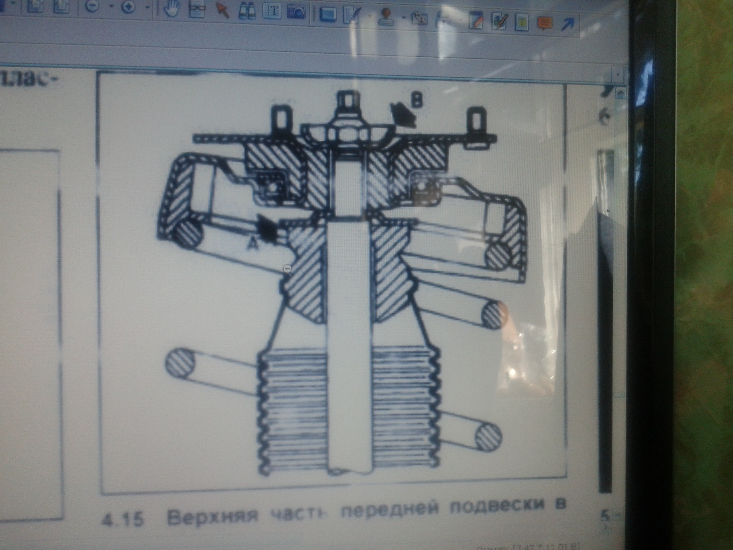

Как выставить правильный угол сборки опорного подшипника? blink.gif В какую сторону наклон?Если можно-то с фото.

Отправлено 26 Сентябрь 2014 - 11:17
опорник срезом на крыло, отверстием соответственно в сторону другой стойки. это чтоли забыл?

Херус, Да чего то туплю. Изображение Т.е.наклон опорника в право получается,как бы на взлет он смотрит,если смотреть со стороны ступицы?Тверстия в опорнике и нижней посадочной чашке не на одной разве оси должны быть?Знакомый механ настаивает,что они должны быть совмещенными,даже ,типа,специально штырек в них просовывается.

Херус, Спасибо.А то Чижовка только такое предоставляет...[attachmentid=116051]
