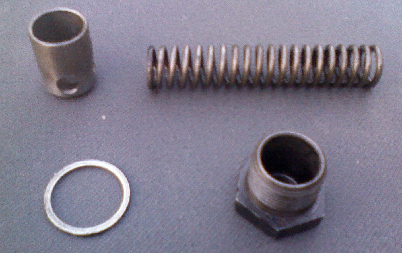

тока что скрутил я этот клапан... вот что увидел
[attachmentid=55386] [attachmentid=55387]
это я его уже тряпочкой протер... а так он был весь в масле - причем в довольно чистом хорошем масле, никакой срани не обнаружено...

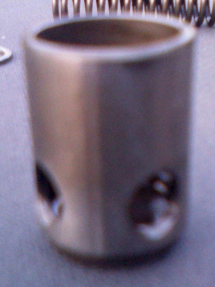

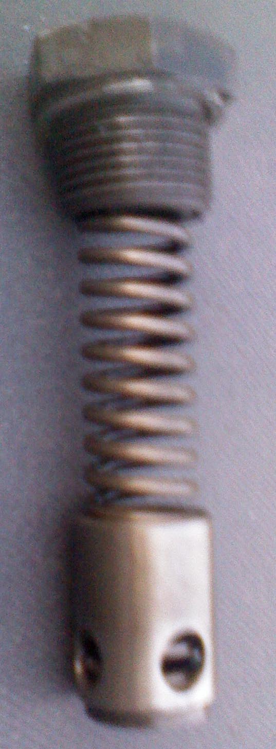

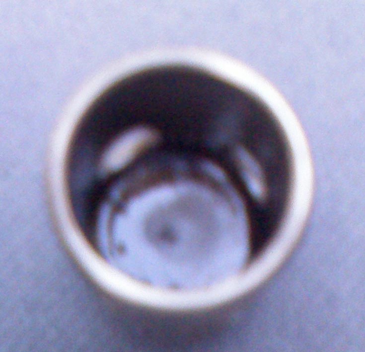

появились вопросы про этот бочонок:
[attachmentid=55388] [attachmentid=55389]
а как он собственно работает? =)
что там открывается/закрывается для стравливания давления?

по сути: когда давление масла переходит в определенный порог давления, пружина сдавливается маслом и оно начинает перетекать в перепускной канал. Может у тебя пружина размер потеряла? т.е. просела и не хватает её длинны чтобы закрыть перепускной канал.
попробуй в крышку подложить шайбочки. и проверь в маслонасосе... место где этот "боченок" ходит... на предмет заусенцев или выработок.
