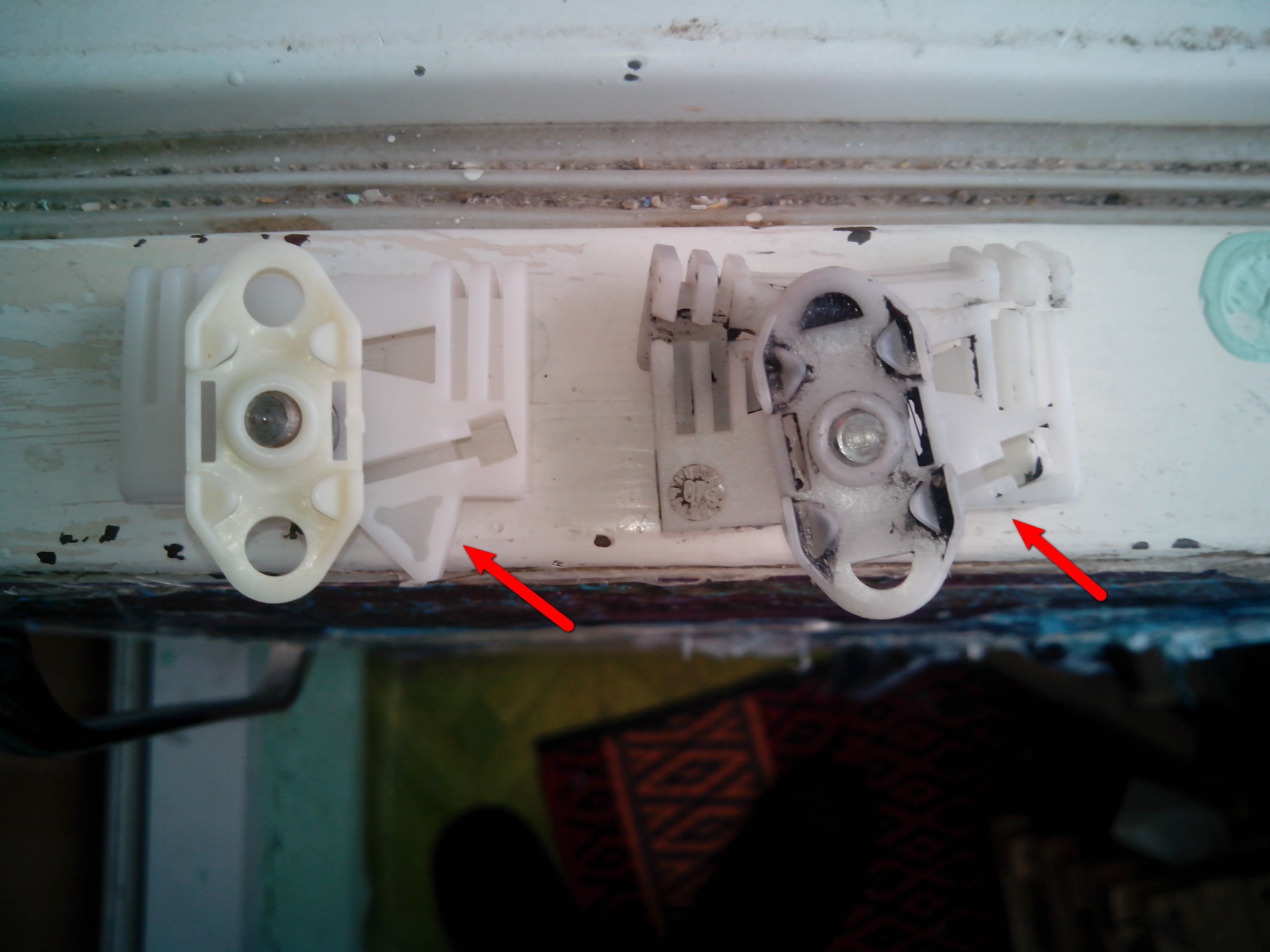

Как я уже писал, нужно было отремонтировать задний правый (по ходу движения) свеклоподъёмник. Заказал OPEL MERIVA WINDOW REGULATOR REPAIR KIT REAR RIGHT, но в процессе монтажа ремкомплекта столкнулся с проблемой - пластмассовая втулка для намотки тросиков, хоть и имела значок R, не соответствовала по направлению намотки оригинальной детальке. al.gif В итоге пришлось использовать старую втулку.
Поскольку втулка имеет пять ручьёв, сначала намотал электродвигателем на все пять оборотов верхний тросик, затем вставил нижний тросик и отматал назад два с половиной оборота. В итоге оба тросика намотаны на втулку и имеют одинаковую длину. С присоединением ползунка проблем не возникло. Смазал всё литолом. Конструкцию сунул в дверь, вставил свободную част ползунка в рамку стекла, приклепал на заклёпки 4,8х8.
п.с. Конструкция "родного" ползунка немного отличается от "турецкого".

#227 dotsent
dotsent
  • Cообщений: 455
Отправлено 18 Сентябрь 2014 - 09:44
Получается,что родной можно ставить на обе стороны. Если бы был цел :-)
