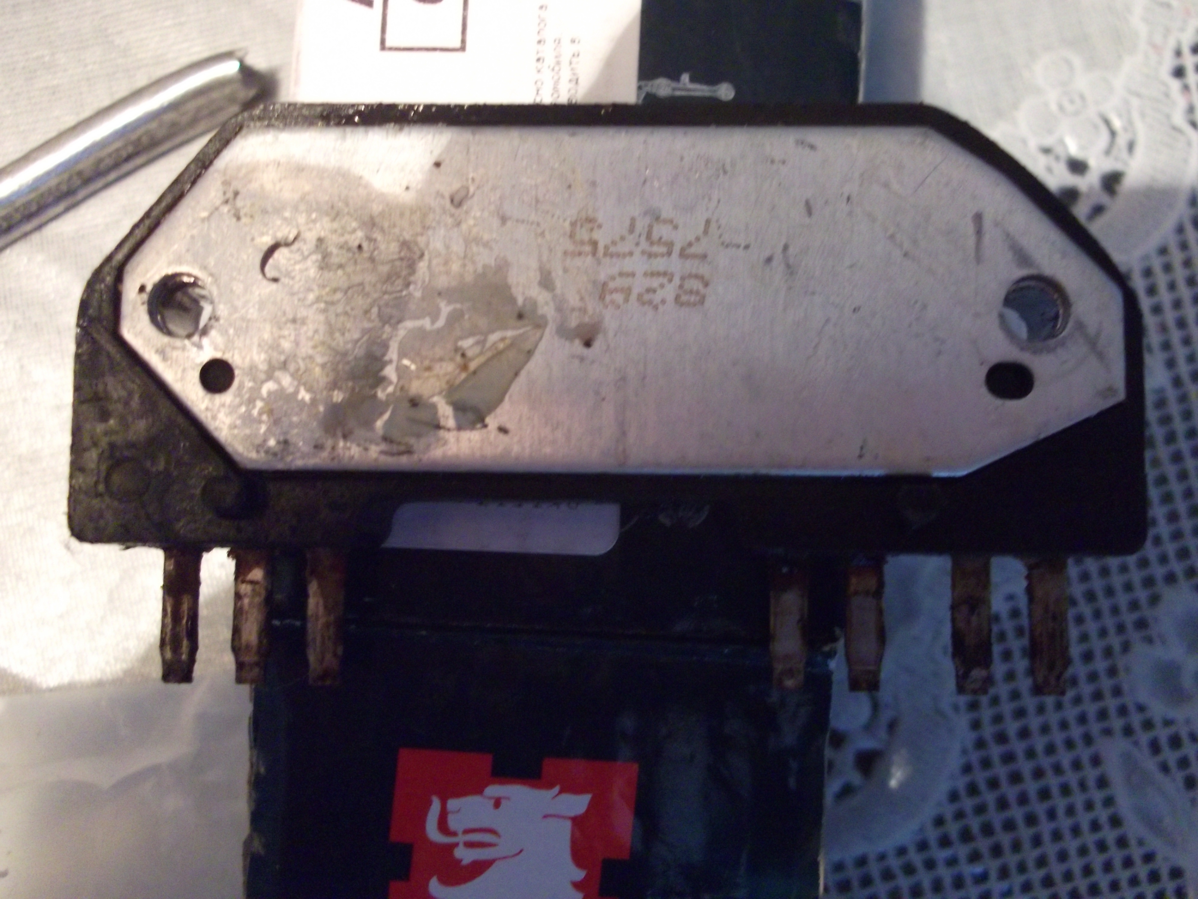

сегодня утром перед работой машинка завелась, значит это не из-за того проводка . Вечером забрал коммутатор "Zeon" 900руб, поставил, за 15мин ни разу не заглохла. Постучу по дереву.
На старом коммутаторе GM термопаста была только диаметром 15мм в районе выходного вывода.Может от неравномерного нагрева компаунда было пропадание контакта? В выходные покатаюсь, проверю как будет работать.
Экономы хреновы, иногда хуже "кетая голимого". В целом не криминал. У выходного вывода будет единственый греющийся элемент - силовой транзистор. Очень большого тепловыделения там таки не должно быть. Пятак в 15мм у силового транзистора отводит под 50W тепла, а тут много меньше. Хотя собствено "компаунд" давно подозреваю как создание тварями-маркетоложцами способа "увеличения продаж". Рецепт прост. Посмотреть старые советские компаунды для изготовления микросхем и приблизить рецепт. Перед "катастройкой" я не встречал случая внутрикорпусных обрывов у импортных микросхем (даже соцстрановских) только СССР гнал это гавно валом. Недаром военка шла лишь в керамике. Сейчас СССР нет, микросхем российских нет, но проблема прёт валом от "фирмы", оправдываются какбэ-эээ "экологическими технологиями" сокращения срока службы.
