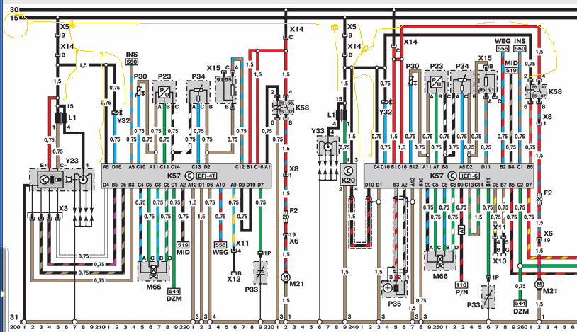

да проверил уже, те что возле руля, а может еще где есть?

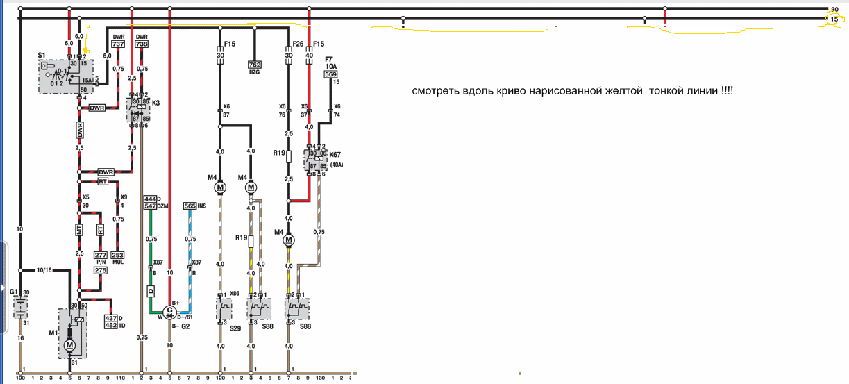

Не знаю какая точно у тебя система управления двигателем, думаю или IEFI-4T или IEFI 6, на схемах нарисовал кривыми руками желтым цветом цепочку, по которой нужно проследить прохождение тока.
