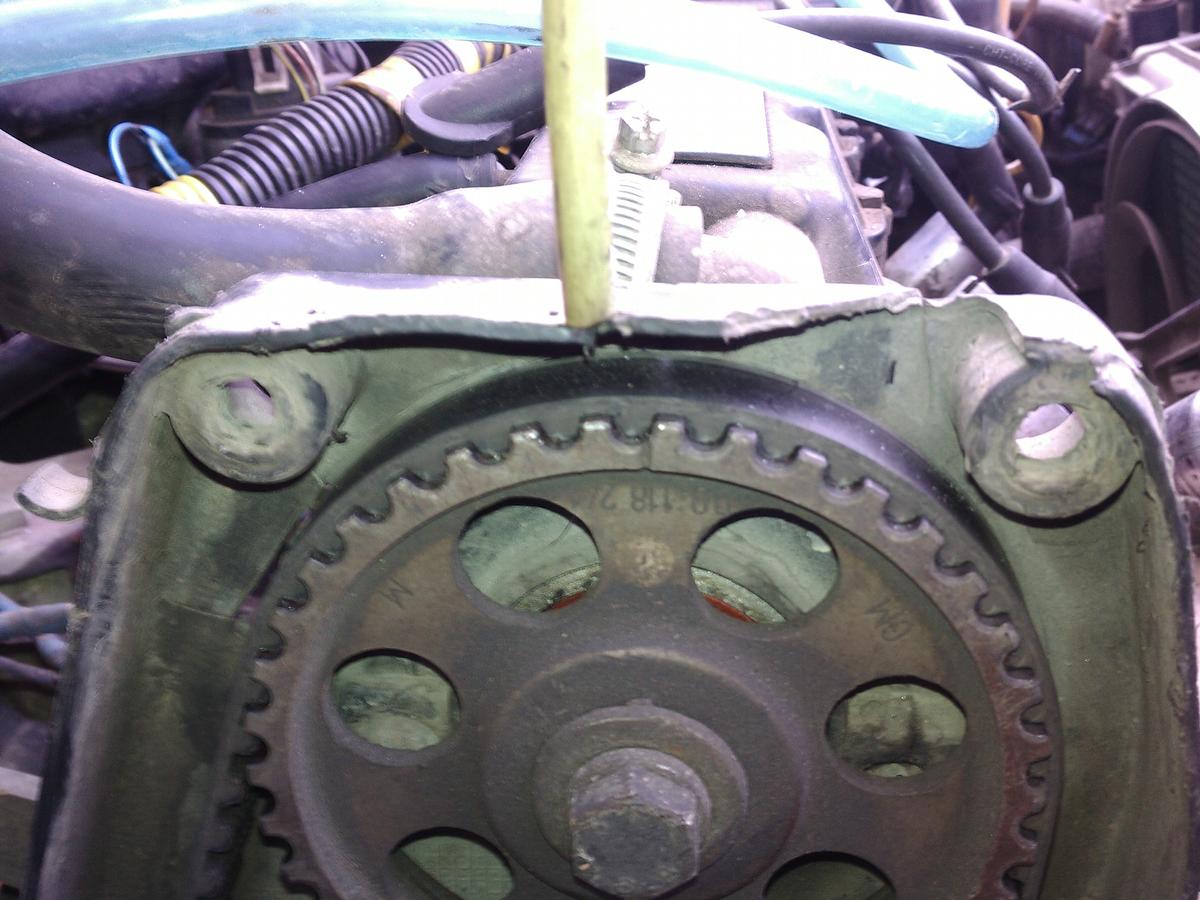

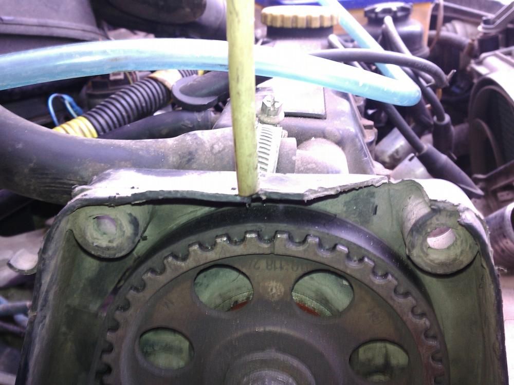

проверил метку [attachmentid=110729] [attachmentid=110730] вот что получилось могет из за этого или нет aq.gif excl.gifэти фотки одинаковые просто под разным освещением

Судя по фото - Вы свечи даже не выкручивали... А, как-же ВМТ первого цилиндра определили?
Как и чем проворачивали оба вала... /распред- и колен- валы/, чтоб вывести отметку на шестерне распред под отметку на кожухе?
Колесо снимали? Что там с отметкой на шестерне коленвала?

вывесил домкратом.5 передача и прокручивал.вывернул 1 свечу и туда палочку типо электрода вот так и вмт и нашел

Нет, нет, метку на шкиве он увидит и без снятия колеса. При вывернутых свечах проворачивать удобней если тянуть за ремень генератора (у кого ГУР на кронштейне (и лучше в перчатках)). Метку на звездочке коленвала он вообще не увидит не снимая шкив. А для ВМТ через свечное отверстие точность ИМХО вполне приличная и метки явно на месте (а вот что метка на фотке выбита криво, оч-чень удивило. По идее звездочки у нас одинаковые, у меня метка ровненько между "ямками"). Не метки это в общем... да оно и к лучшему .

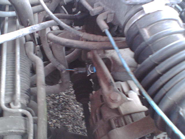

блин еще бы этот датчик найти (я так и не понял где он) вот ёмоё Изображение

Примерно тут (двигатель C20NE, но место совпадает)
Он двухконтактный. Там вроде надо железную скобу нажать чтоб отстегнулся и не потеряйте резиновую прокладку внутри, она от влаги доп. защита (я потерял ak.gif ).

У C20NE датчик стоит именно там где указано, в байпасе термостата перед генератором, но у x16szr он стоит во впускном коллектре за генератором под моником, левее от шланга отопителя который соединён к теплообменнику впускного коллектора... если смотреть спереди.

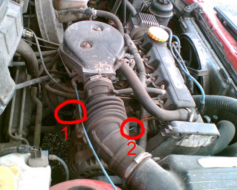

это здесь? вот нарыл на белорусском форуме:

Да, как показано на фото, 1-на мозги, 2-на приборку.

Отправлено 29 Январь 2014 - 15:45
нашел я этот датчик .однако на улице -26 ,дубачек конкретный с ветерком,не стал пока мерять
