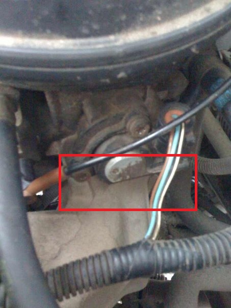

VK63, бензин туда попадает через вал дроссельной заслонки, со стороны пружины с приводом тоже может быть утечка, видимо есть износ и зазор появился, просто бензин на оборотах стартера если незавестись сразу не успевает всасываться и находит "слабые места"

VK63, два винта, которыми прикручен ДПДЗ подтяните - должно помочь.

Мне интересен сам факт наличия каких либо уплотнений с этой стороны, где дпдз ( показывал на фотке ). Этот вопрос к тем, кто разбирал моник и знает его внутренности)))
