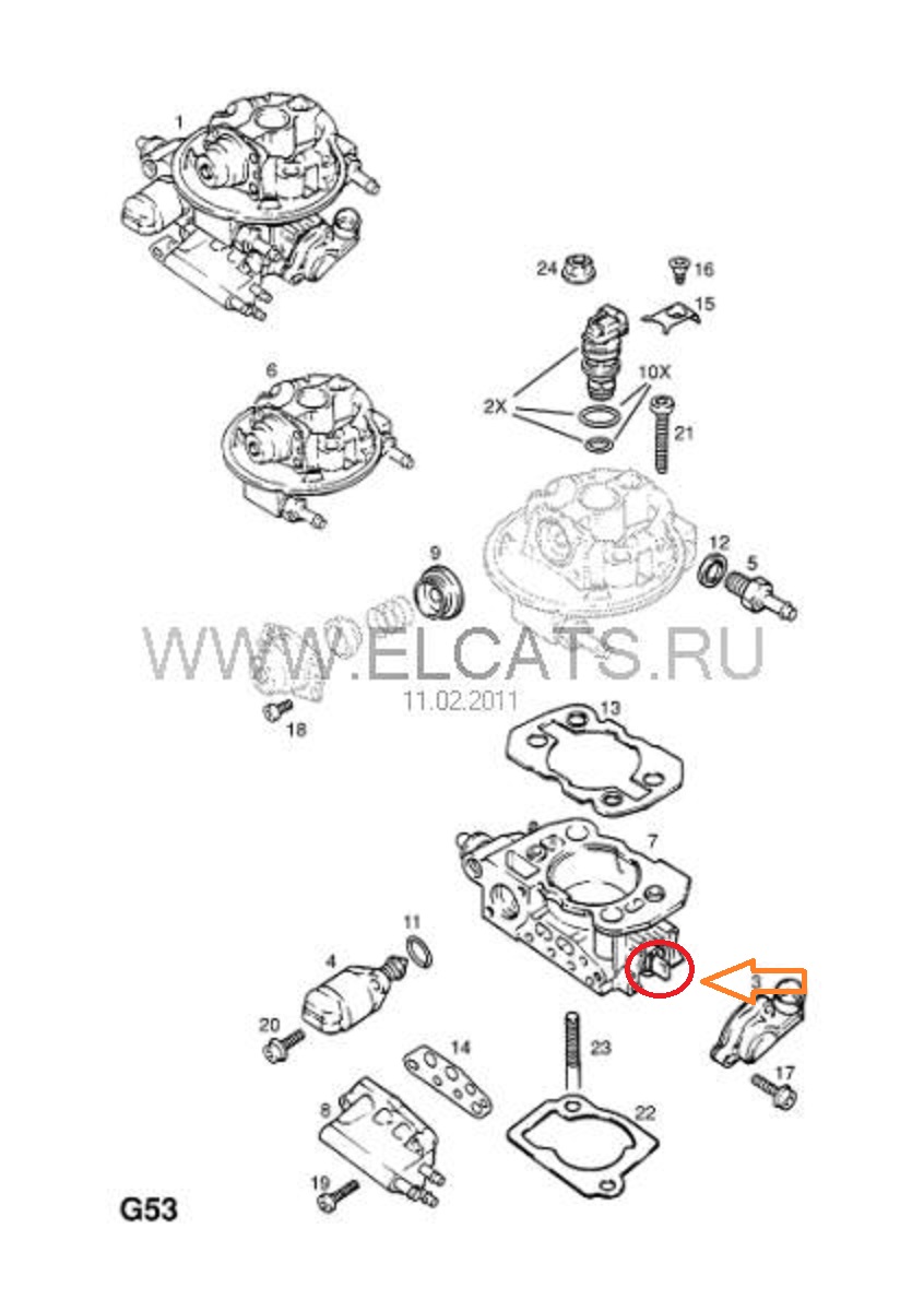

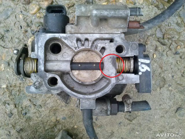

natrix, заслонки нет, есть ШМХХ который и отвечает за поступление воздуха, и поэтому я и спрашивал если заводиться при небольшом открытии заслонки, это своего рода тест, т.е. по идее он у вас срабатывает и воздуха хватает, подачей напряжения его не проверить, но можно попробовать снять его и включить зажигание...шток должен выдвигаться, второе что можно сделать это немного утопить шток, датчик температуры у вас выдаёт нормальное сопротивление, но по хорошему для начала желательно попробовать просушить свечи и прожечь цилиндры и попробовать заводиться.
VK63, как уже сказали под дпдз есть только пружина и как факт кроме утечки через зазор вала заслонки есть вариант с течью прокладки под самим дпдз...вернее в районе за его пружиной, на фото обведено кружком
