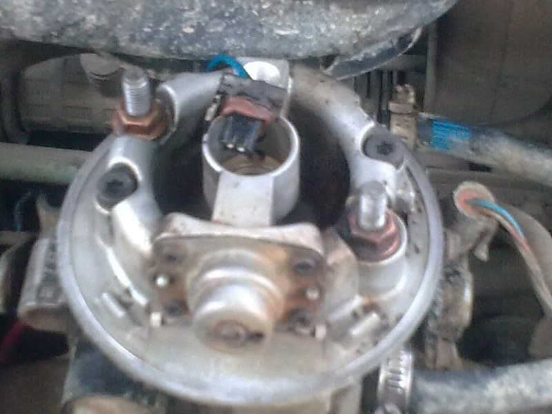

Здравствуйте ! Меня зовут Иван
У меня Opel Astra F ,1993 моноинжектор ююю И встала токая проблема " В карбюраторе, вместо впрыска бензина, он выливаем её"... менял форсунку от карбюратора , не помогло((

У МЕНЯ МОНОИНЖЕКТОР ПЕРЕЛИВАЕТ !

Отправлено 06 Октябрь 2014 - 17:51
можт форсунка забита(засрана)или насос мозг плющит .насчет насоса не могу сказать .а так для начала попробывать прочистить форсунку (должна распылять как бы водяной пылью)либо заменить ,проверить давление бензонасоса(поищи по форуму как).и еще как вариант может быть еще лямда-зонд(но не факт).с большей уверенностью скажу все же форчунка.попробуй почистить очистителем карба.мне лично помог именно он(столько говнеца вылетело ...ужас).после этого как часики

После включения стартера , сколько крутится двигатель - столько и идёт впрыск ! По этому и заливает !
С чего начать осмотр ?

так он и должен постоянно прыскать .а излишки уходят в обратку.ты посмотри повнимательней .сними черепаху и посмотри какой впрыск (веером или струей)должен быть веером типо аэрозоли.можно также попробывать слегка придавить подающий шланг бенза тем образом уменьшив кол-во поступающего топлива (тока это проблемно .или вообще выключить бензонасос (предохранитель выдернуть)и помаленьку туда(в моник )впрыскивать бенз.как себя поведет....но для начала все же форсунку гляди на распыление . вот нашел на ютубе работа форсунки

Отправлено 06 Октябрь 2014 - 21:41
Спасибо за это. Но это на работаюшем двигателе, а у меня во время пуска двигателя аж через всасываюший колектор вытикает бензин . Когда снимаю провода с форсунки , какое-то время работает двигатель пока есть топливо ( это без подключёнои форсунки) а затем форсунку подключаю , и опять заливает!

Отправлено 06 Октябрь 2014 - 21:43
так вот кажись и в этом как раз причина

Отправлено 06 Октябрь 2014 - 21:57
Вы советуйте начать с электрооборудования ?

Отправлено 06 Октябрь 2014 - 21:59
форсунки....эл оборуд в крайнюю очередь

Отправлено 06 Октябрь 2014 - 22:22
видать форсунка забилай если протекает без провода, попробуй прочистить

да и заодно махнуть топливный фильтр (хуже не будет)

Проверить датчик температуры на ЭБУ-мозги (он двухконтактный).
http://forum.opel-cl...opic=59426&st=0
и проводку в его разъеме на обрыв.

Отправлено 13 Октябрь 2014 - 16:20
vaneam32, у меня так было ,когда почистил регулятор давления в моники и собрал коряво-мембрана не четко стала. И из него хлестало-мама не горюй. Посмотри регулятор давления,надо только двоем,один заводит -а др.смотрит ,от куда льёт
