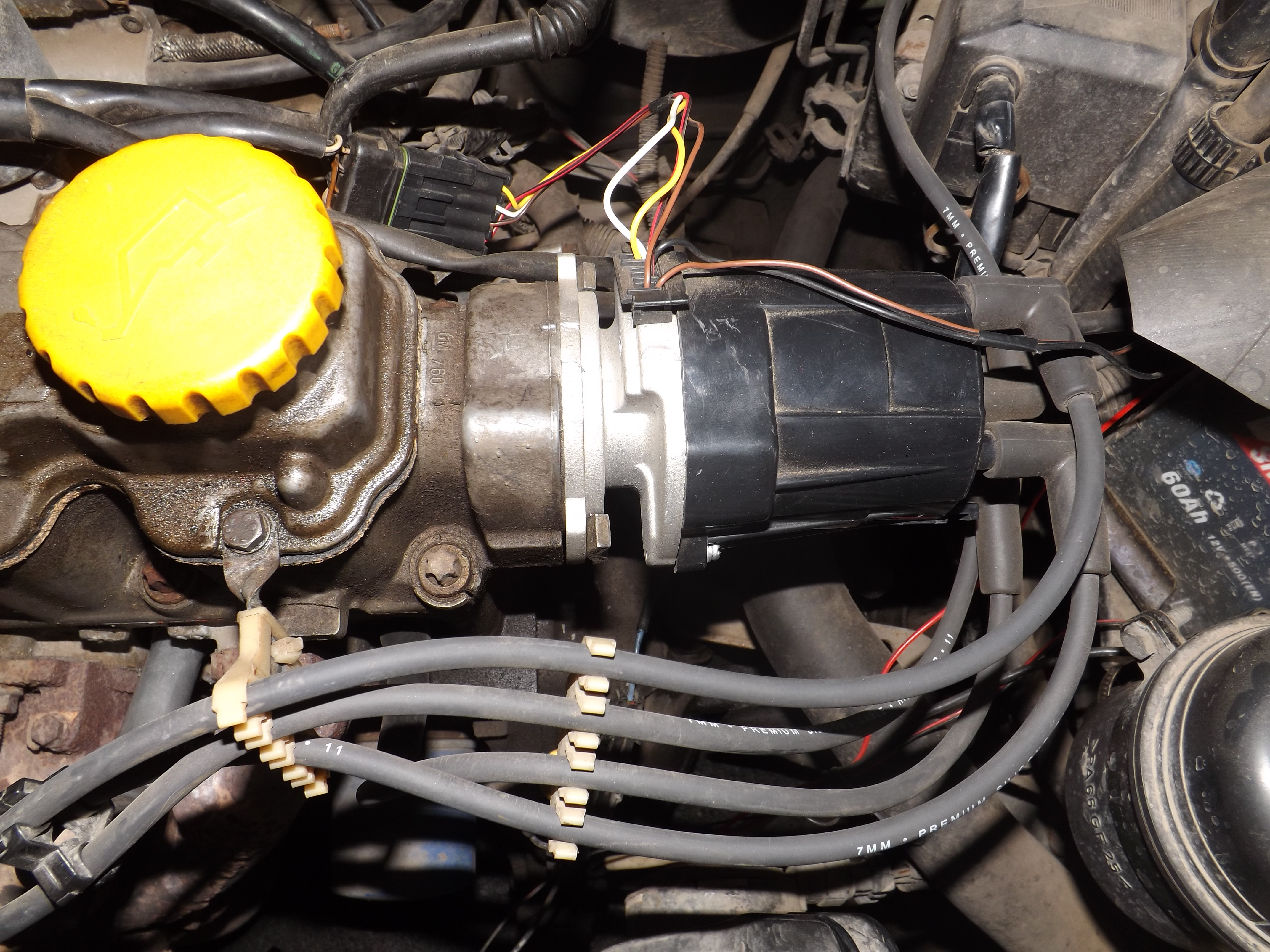

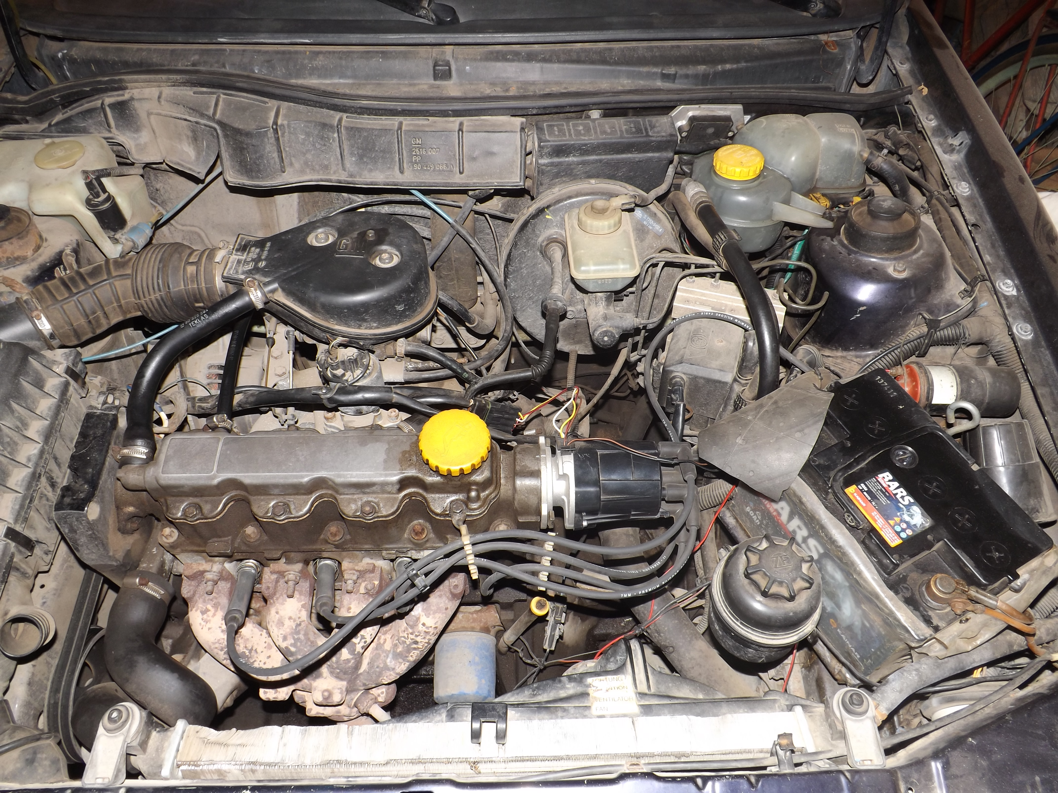

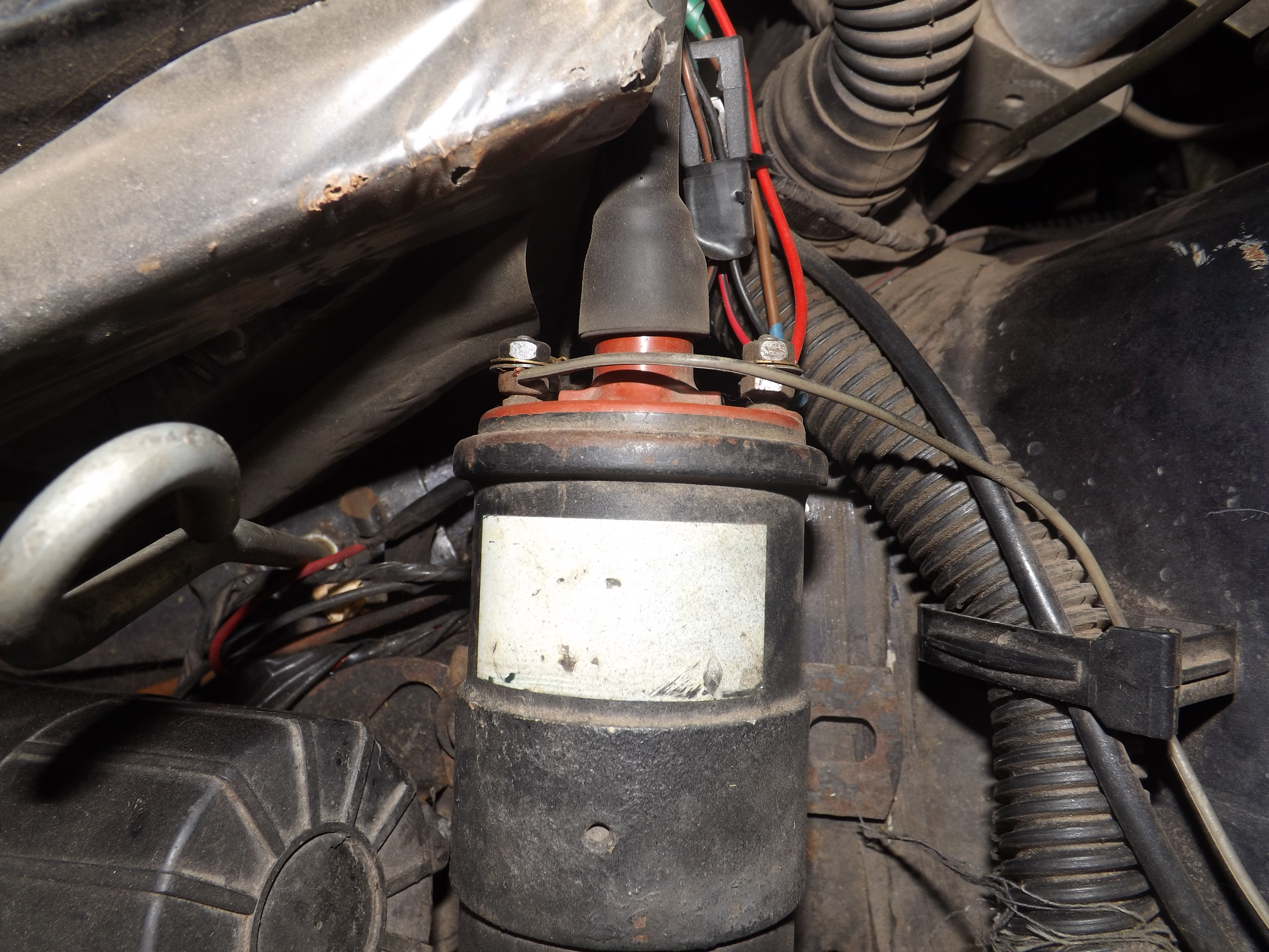

#939 Аська
Аська
  • Cообщений: 70
  • Город:г. Донецк, Ростовская обл.
  • Автомобиль: Astra F hatchback, 1993, x16sz MT
Отправлено 04 Ноябрь 2014 - 17:42
Всегда поражаюсь мужчинам, которые вот так разбираются и умудряются что-то советовать. Ещё и вслепую! Вы прекрасны! Почему мне в жизни такие люди не встречаются.
Так, не буду флудить.
Спасибо вам! Провода пощупала, вроде всё нормально. Но висят они как-то е по человечески. Позже папа перещупает, может что где отвалилось.
По ссылкам Ильи у меня вот это:
катушка ВАЗовская http://www.konsulavt...-vaz-2108-astro
(поменяю, поняла)
вот эта ерундовина (коммутатор недавно меняли на опелевский, и выглядит он НЕ так: http://www.konsulavt...vaz-2108-astro)
Соответственно такая штука раньше была, (ВАКУУМ РАСПРЕДЕЛИТЕЛЯ ЗАЖИГАНИЯ ВАЗ-2108 ОРИГИНАЛ (ВАКУУМ ТРАМБЛЁРА))сейчас нет уже.
http://retail.voil.r...roduct_id=12823
[attachmentid=117022]
И да, искру проверяли на всех свечах.
(поменяю, поняла)
Общий вид
Катушка
[attachmentid=117023]
Крышка
[attachmentid=117024]
[attachmentid=117025]
И да, искру проверяли на всех свечах.[attachmentid=117023]
Двигатель x16sz , 1,6l, 1993, hatchback

Ну вот теперь понятно что стоит зажигание C16NZ, кстати может же и блок управления стоять не родной))). Катушку менять или не менять очень сложный вопрос, теоретически сопротивление ее первичной обмотки может не совсем нравиться выходному транзистору опелевского коммутатора из-за этого коммутаторы могут долго не жить, но если сопротивление опелевской и вазовской катушек почти одинаковое то должно быть нормально, надежность же самой катушки ВАЗ вопрос тоже сложный, бывает десяток лет нормально работает. У меня вот появился другой вопрос, а то уперлись в зажигание а оно вроде и работает, хотя опять таки нет уверенности что на 100%, искра при атмосферном давлении может быть а под высоким давлением в цилиндре может уже не быть, опять таки может и из-за катушки. Масло на щупе бензином случайно не пахнет? Какой расход масла на 1000 у двигателя был когда он работал? Вдруг за время простоя кольца залегли... Бензин мог плохой попасться. Компрессометра случаем нет под рукой? Или как вариант попробовать масла ливануть шприцом в цилиндры грамм по 5-10, свечи в этот момент лучше старые поставить, но рабочие. Но если масло в поддоне будет с запахом бензина, т.его менять, но если перед этим с добавкой масла в цилиндры начнет схватывать/заведется, то залить раскоксовку, потом уже масло менять.
