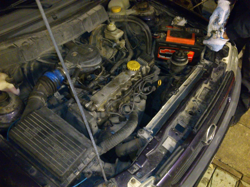

здесь было сообщение
Сообщение отредактировал Аська: 22 Октябрь 2014 - 13:52

Отправлено 22 Октябрь 2014 - 22:16
Аська, а что имнное имелось в виду под этим фото...?

Отправлено 22 Октябрь 2014 - 23:32
Видимо, разобрались с колхозом под капотом и ... смогли завести этого опеля. Изображение

Отправлено 23 Октябрь 2014 - 13:29
Не, не разобрались...
Просто написала, а потом решила почитать тему, так как 100 раз тут была эта проблема, сообщение удалила, а фото осталось.
В общем пока читала тему мозг вскипел.
Всё банально:
стартер крутит, искра на свечах есть, свечи мокреют (отсюда сделали вывод, что подача топлива есть), ремень и его зубья на месте (проверяли), но слева от ремня блестящая полоска, миллиметра 2 (не знаю было ли так до поломки), коммутатор, черную крышку и провода к свечам меняли пол года назад (до этого стояла переделка с 9ки), свечи ставили новые.
Но, конечно же не заводится.
Приехала ласточка сама в гараж, ничего не предвещало беды. Постояла 3 недели и вуаля.
Исходя из того, что я вычитала тут накопились следующие вопросы:
сколько должно быть напряжение на форсунке и как его мерить? (мультиметр есть)
сколько должен быть поток "аэрозольного" бензина, если снять крышку и посмотреть как качает форсунка? (ибо проверить то мы проверим, но как это должно быть я не знаю)
Ошибки скрепкой не считывала, но чек горит. Он, если честно, давно горит.
