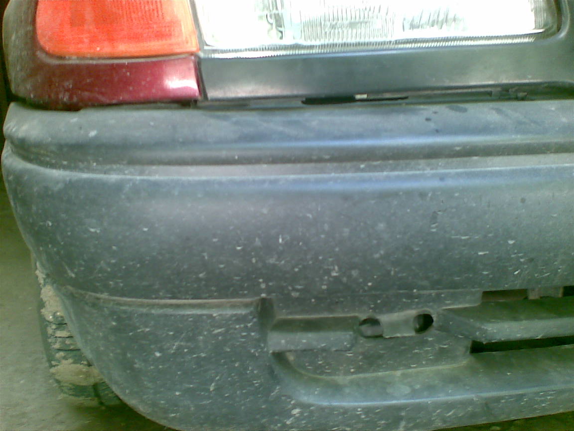

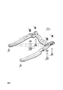

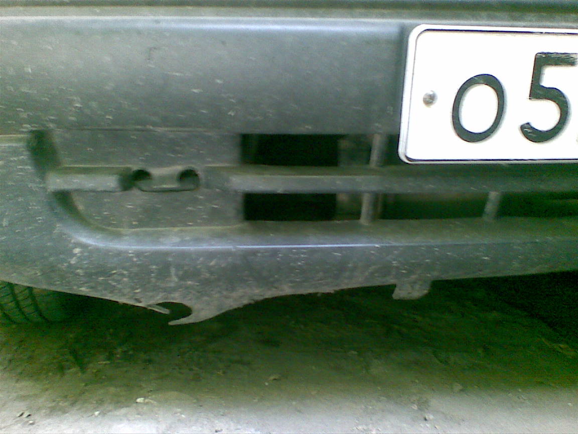

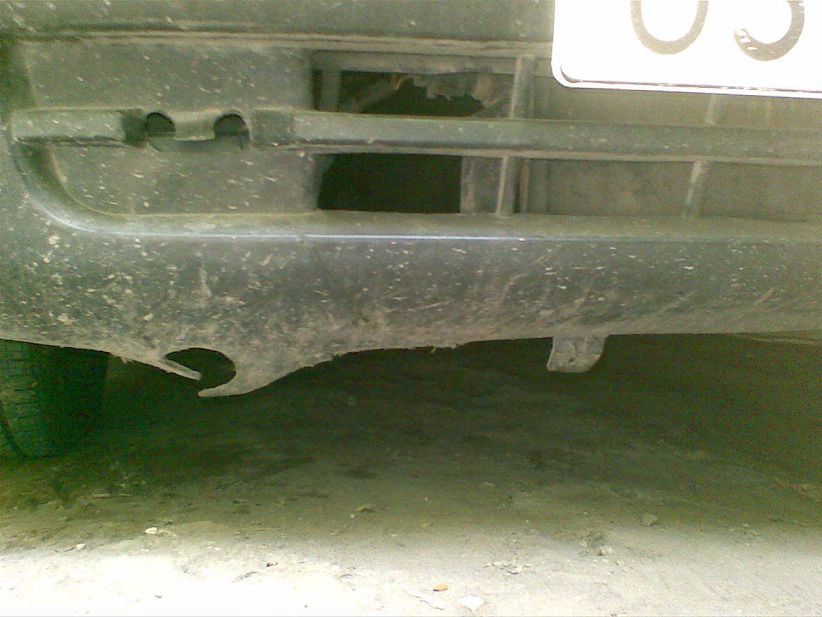

ухо должно быть с права.[attachmentid=55588]

Цитата(dronn1 @ 12.7.2010, 15:53) Просмотр сообщения
за подрамник. а ухо что оторвано?
Да =( От предыдущего хозяина(( Там пластик бампера покорёжен как будто выдрали ухо это((
Подрамник? как и где сие найти?)
#143 dronn1
dronn1
  • Cообщений: 244
  • Город:питер
  • Автомобиль: astra G
Отправлено 12 Июль 2010 - 15:27
загляни под движок и увидишь[attachmentid=55590]

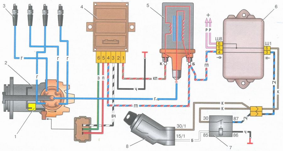

Цитата(CSSanta @ 12.7.2010, 15:05) Просмотр сообщения
[attachmentid=55572] Это чё за хреновина, сделанная в России я незнаю, но на заднем плане катушка зажигания.
[attachmentid=55573] Собственно хрень с предыдущей картинки, только с боку.
Эта ...хрень- реле, включающее или ПТФы, или ещё какую-либо пое..нь. Не представляю, что за ХРЕН не придумал ничего лучше, чем запитаться от катушки зажигания... ОТОРВИ её нафик!!! Или, как-минимум один проводок, ведущий к плюсу на катушке! Переподключи его или на АКБ, или на фары, ну на край прокинь к замку зажигания.
И, будет тебе искра... нормальная.
Хотя, может это какой-то доморощенный вариант противоугонки? blink.gif Типа, что-то не включил, нет питания на бобине. Нет искры-хрен угонишь... ai.gif
Нн-нну, я точно так проводку проложил, не вижу никакого криминала. Это единственая доступная точка +12V включаемая от ключа зажигания (от АКБ питать реле ПТФ плохо, легко забыть, пищалка не предупредит, как для фар)
А что до проблем, так вольтметром померить точку подключения к ВВ катушке (где красный кембрик), если 12V есть, значит всё ОК.

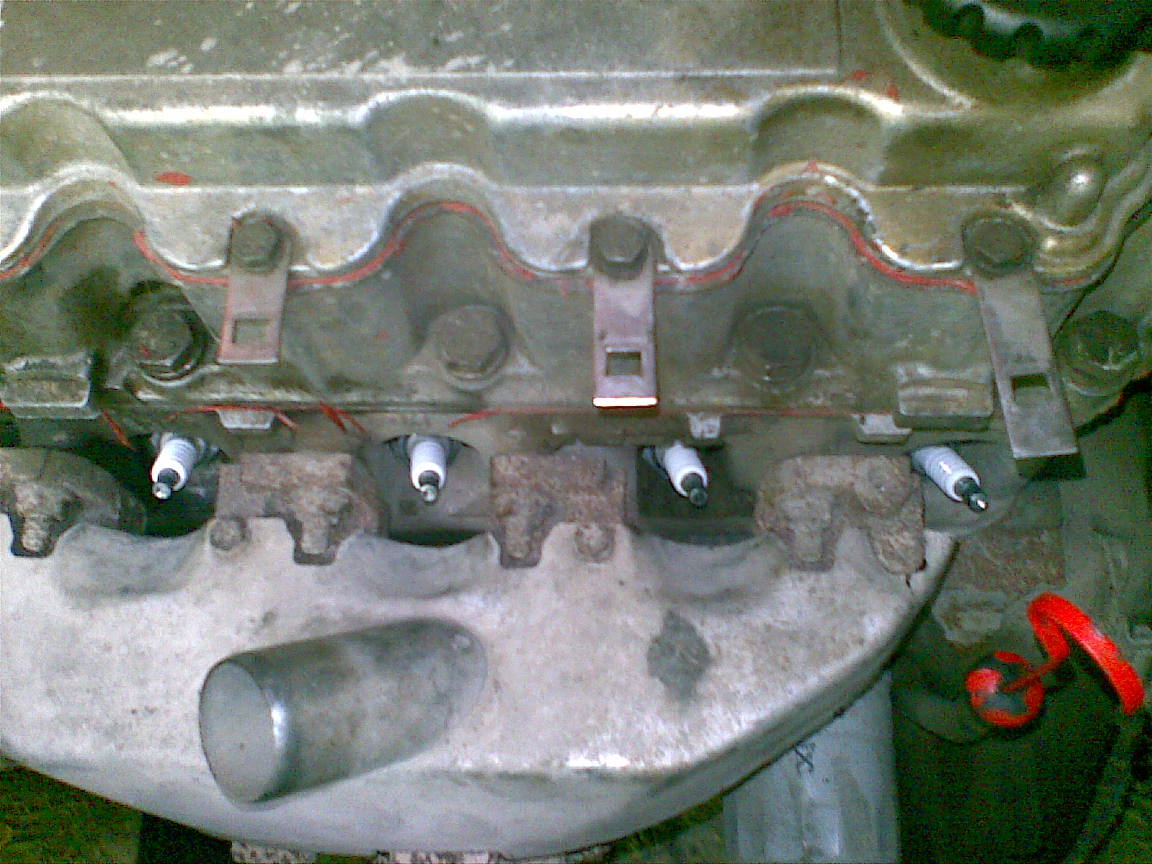

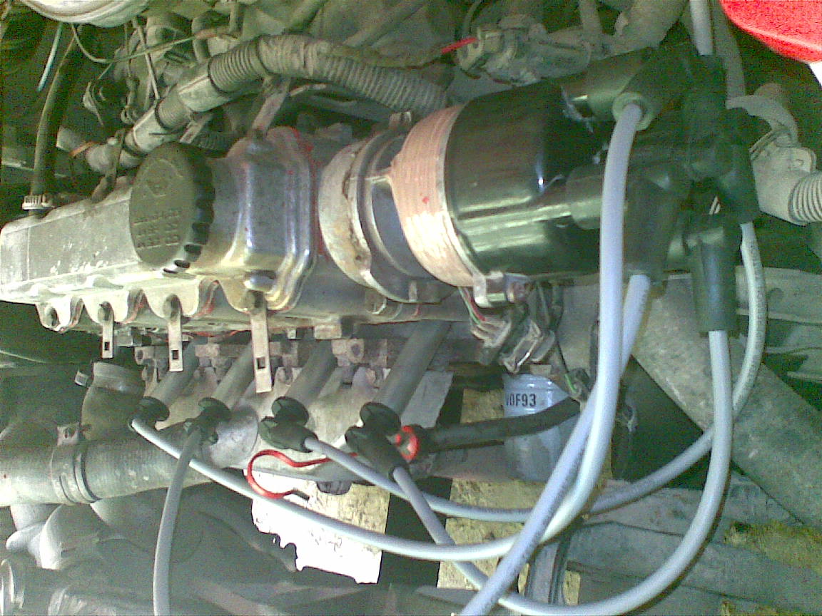

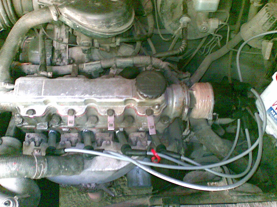

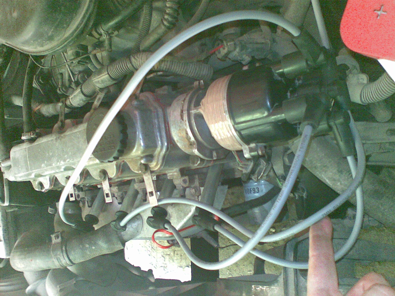

Полез опять я к машине...
В общем выкрутил первым делом свечи и протер их (бензином залиты, а на 1-й даже пригарь). Свечи почти новые((
Потом всё плотно закрутил и подсоединил.
[attachmentid=55650]
[attachmentid=55651]
Это к вопросу о порядке подключения, подключены с 1-го по часовой стрелке в порядке 1-3-4-2.
[attachmentid=55652]
Это к вопросу о ухе
[attachmentid=55653][attachmentid=55654][attachmentid=55655]
И записал на мобилы диктофон звуки, мб помогут =) :
[attachmentid=55656][attachmentid=55657][attachmentid=55658]
Один раз было ощущение, что машина завелась =( Но такого чуда не было.

#148 dronn1
dronn1
  • Cообщений: 244
  • Город:питер
Отправлено 13 Июль 2010 - 15:34

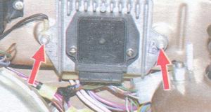

а вот такой штуки ни где невидно[attachmentid=55659]
#149 LissNik
LissNik
  • Cообщений: 3 377
  • Город:Люберцы
Отправлено 13 Июль 2010 - 15:37
Сперва просуши цилиндры. И, если мне не изменяет память, контакт провода 1-го цилиндра на трамблере верхний левый, т.е. если смотреть спереди машины, то ближний верхний.
коммутатор у него скорее всего внутри трамблера.
#150 dronn1
dronn1
  • Cообщений: 244
  • Город:питер
Отправлено 13 Июль 2010 - 15:52
мало похоже что внутри скорей всего какойто кулибин намудрил зажигание от таза только у них из трамблера три контакта выходит.[attachmentid=55660]

#151 dronn1
dronn1
  • Cообщений: 244
  • Город:питер
Отправлено 13 Июль 2010 - 16:06
Цитата(LissNik @ 12.7.2010, 16:29) Просмотр сообщения
CSSanta, а сфоткай полностью проводку, чтоб видно было какой и куда идет от трамблера. Там кажись перепутаны провода на трамблере, оттуда и чих-пыхи.
провода дествительно у него перепутаны должно быть 1342 а у него 1243 это тазовское расположение проводов
Сообщение отредактировал dronn1: 13 Июль 2010 - 16:09

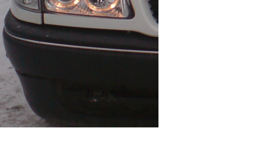

#152 LissNik
LissNik
  • Cообщений: 3 377
  • Город:Люберцы
Отправлено 13 Июль 2010 - 16:09
Нет, идут они нормально, но мне кажется первый должен начинаться на контакт левее. Блин, куда-то фотка моей старушки подевалась, хотел глянуть.
Кстати, вот фотка моего крюка переднего.
Да, кстати, а проверь еще метки ГРМ, может зубец другой проскочил или шпонку провернуло на шкиве коленвала?
#153 dronn1
dronn1
  • Cообщений: 244
  • Город:питер
Отправлено 13 Июль 2010 - 16:20
последовательность поджига 1-3-4-2, то, подсоединив первый цилиндр, учти, что бегунок крутится против часовой стрелки если смотреть со стороны коробки или по часовой если смотреть со стороны первого цилиндра.
Поэтому на следующий по ходу вращения (после ПЕРВОГО) контакт трамблера цепляй провод от ТРЕТЬЕГО цилиндра, потом от ЧЕТВЕРТОГО, ну и наконец от ВТОРОГО.
поидее должно быть так. нашел фото c14nz [attachmentid=55663]

#154 CSSanta
CSSanta
  • Cообщений: 224
  • Город:Россия, Саратов
  • Автомобиль: Opel Astra F (92 г.) hatchback, c14nz
Отправлено 14 Июль 2010 - 11:29
1-й у меня верхний дальний если стоять перед машиной, там цифра 1 стоит smile.gif И 1-3-4-2 последовательность я соблюдал.
В общем судя по фотке в посте dronn1 мне надо в другую сторону подключать... Сейчас пойду пробовать. Заново свечи все протру...
ГРМ проверяли, вроде сказали всё норм.
Коммутатор судя по инструкции должен быть в трамблере, в выходные подъедит человек мне на помощь и вместе будем ковыряться в органах более детально.

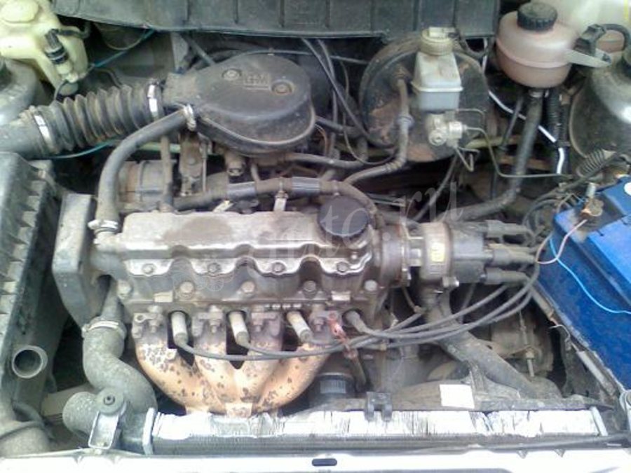

#155 CSSanta
CSSanta
  • Cообщений: 224
Отправлено 14 Июль 2010 - 12:50
В общем тоже самое абсолютно.
Теперь точно провода в правильной последовательности подсоединены. Сверил по куче фоток с инета))
Вот на будущее сделал фотку:
[attachmentid=55704]
В общем, пока остановлюсь на проверке коммутатора, заодно куплю новые свечи, эти 2-х недельные в попытке завести машину мне не внушают больше доверия))
Писали про просушку цилиндров, как это сделать?
