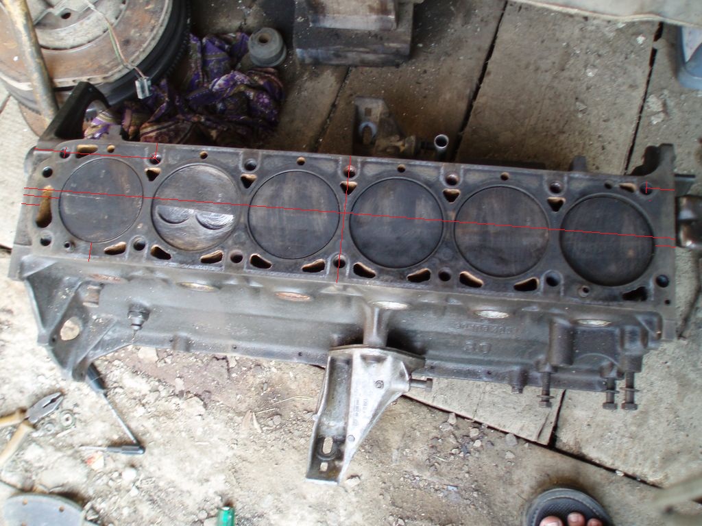

Лови фото моего блока.
На поршень в 5 цилиндре не обращайте внимания, другого варианта не было...
Могу сделать фото с размерами. Головка еще у меня не стоит на месте.

Цилиндры внутри пока смысла нет замерять.... Если будешь менять на 3-шки.
На фото выделил красными линиями примерно что замерять. А так желательно замерять абсолютно всё.
[attachmentid=57485]
еще хорошо бы замерить межосевое по цилиндрам, расстояние от оси цилиндра до каналов масляных и охлаждения и от оси первого цилиндра до лобовины блока.
фотку себе напечатал, промеряю.
а что за датчик вкручен между 5 и 6 цилиндрами в боку блока? у меня там просто заглушка..
датчик давления масла.
