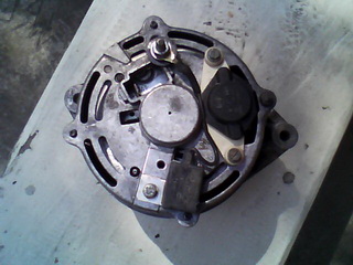

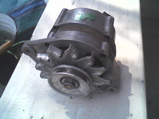

Отправлено 07 Июнь 2009 - 01:03
Относительно закончил с геном. Свой к сожалению востановить не смог, а жаль, подшипники поменял таки. Правда есть надежда засверлится и на болт закрепить, ну да это когда скучно будет. Гену взял у Херуса, 55 А вместо своего 45 (мне так сказали), так что не очень жалею. Пока проблема - падает напруга под нагрузкой, думаю из-за обломанной щетки регулятора - пока старый мучал, повредил как то. Жду-надеюсь что притрется, бошевский, жалко менять.
Ну и о своем опыте в картинках, может кому надо будет.
Задний подшипник вЫпрессовывал так:
С передним боролся разогревом- грел на плите газовой вал и шайбу, ждал пока прожарится (но так чтоб обмотку не испоганить), после чего под струей воды охлаждал вал и бежал киянкой выбивать.
Для напрессовки в морозилке морозил ротор, чуть на печке грел подшипники - встало без проблем.
Ну и на последок W выход:
Сообщение отредактировал rhs: 07 Июнь 2009 - 16:06

rhs, молодец... вот если бы ты его почистил еще, был бы как новый biggrin.gif

er3bas, да не до того было))
хм. чета мне казалось я больше фоток заливал..
