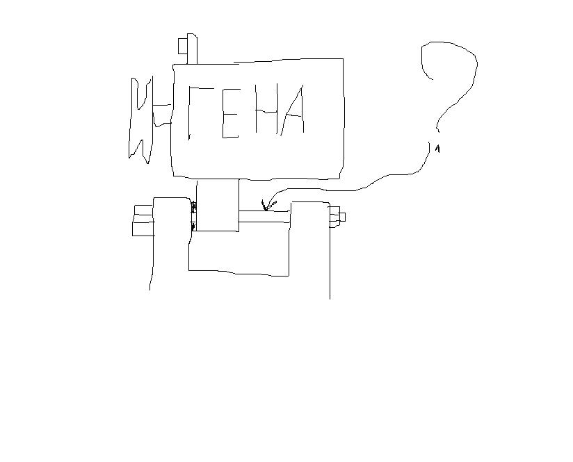

Генератор стоит криво! Что тут должно стоять? У меня резинка какая-то самовырезанная.

cos.mo, вроде ничего, у тебя походу крепеж не родной. У меня во всяком случае ген еле влезает и зазора нет.
Походу сам генератор не родной. Выточи втулку что бы убрать зазор.

Написано AC Delco made in france. Номер где положено 048 5.24 1 ХХХ. Вот только вместо силы тока вот эти иксы стоят, даже я бы сказал кресты. Фотки смотрел нашёл с размерами(http://www.exist.ru/...7BF&imid=169729). Но у меня В ещё меньше, на сантиметр. А проставка самодельная сантиметра 3 длинной.
