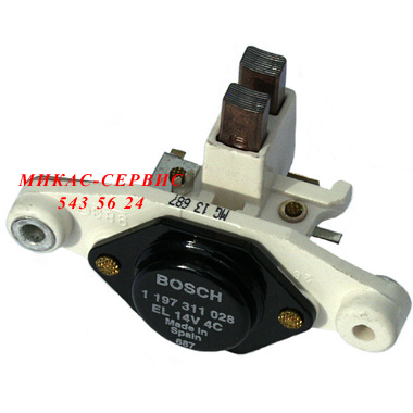

FOX07, от чего ставил щетки? И я правильно понял что надо расклепывать или как да них добраться?

У меня генератор Delco щетки менял зимой отдал за родные 150-200 руб. они сразу были со щеткодержателем и никакого гемороя с перепаиванием, старые снял, новые поставил.
на бошевском чета не представляю такой процедуры

Аха, поиди посмотри, там щетки и регулятор в одном флаконе.
блин запутал меня, я и правда думал что чета просмотрел. На моем образце сзади щеток пайка, а на том который делать хочу залило пластиком
ася 265\424\984
#211
Отправлено 10 Июнь 2009 - 18:26
нефига не китай! Такой же как на фото, стоил 900рЭ, поэтому и жалко менять изза ломаной щетки =) во т так
Щас кстати полез, думал не скидывая ремня вытащю регулятор - нефига, похоже я когда ген собирал, на 90градусов его повернул, теперь штаны один болт закрывают. А по началу когда крепил и не удобно было - думал показалось.
900 руб это многовато. Реально за 300 взять.
Абьесняю. За 300р. китай фирму не помню, я решил раз брать так качественый чтоб потом не возвращаться к проблеме. У меня бошевский ща стоит, но у него одна щетка обломана, на новый - $ жалко, китай не хочу.
Не зеаю, может ты и прав, но не в 3 раза же дороже. Я недавно брал его, но точно не помню, в сотни 3 удожился по моему. Без проблем пашет.
