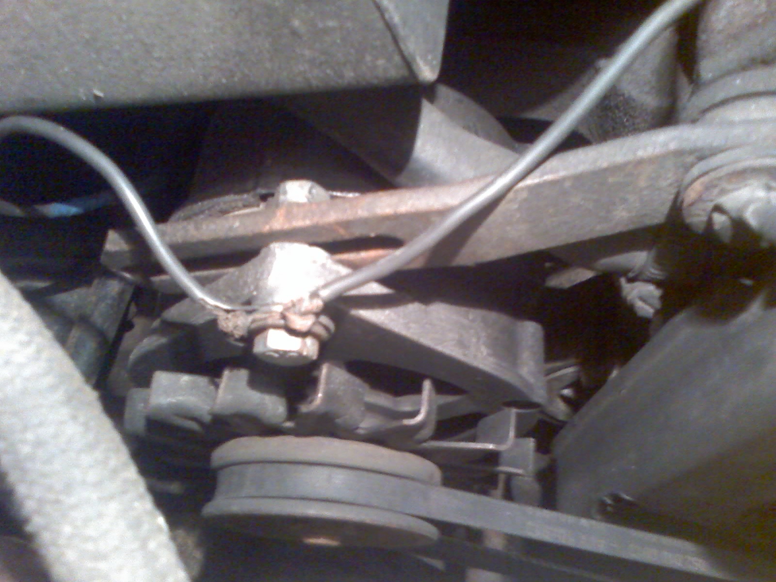

У меня не коса,провод просто многожильный.От одного из стягиающих гену болтов на болт фиксации натяжения.Второй с болта фиксации на двигатель.
КОЛХОЗ!!! Изображение
Я так купил,на них не написано было что это колхоз.Покажи как не колхоз знать буду.Я не волшебник,учюсь ток...... ar.gif

такие скрутки бывает плохо стоят, на мицубиси мозг поломали пока дошло где косяк, хотя внешне контакт хороший

У меня был провод хилый от гены на двигатель, на нет потеря была 0,8 Вольт, я взял провод массы от ВАЗ 2108 и кинул его от гены прямо на кузов! Старый провод снимать не стал.
Где его к гену прикручивать?На стяжные гены,так там гайка на 10 малая,провод толще получается.На болт фиксатор натяжки,мот ремень тянуть и фиксировать мешать будет.

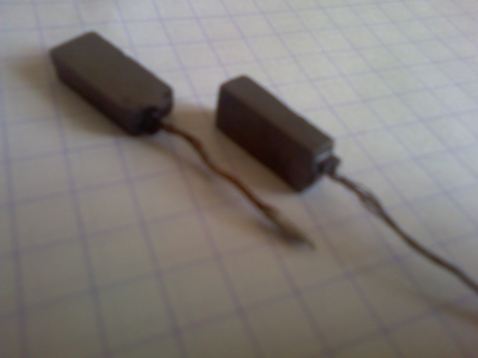

А щётки сам делаю....
Я прикрутил на болт фиксатора натяжки, если ты просто намотаешь этот провод на болт, то конечно не зафиксируешь гену нормально, на конце провода было кольцо под болт, как раз под этот диаметр, так что там все нормально фиксируется.
