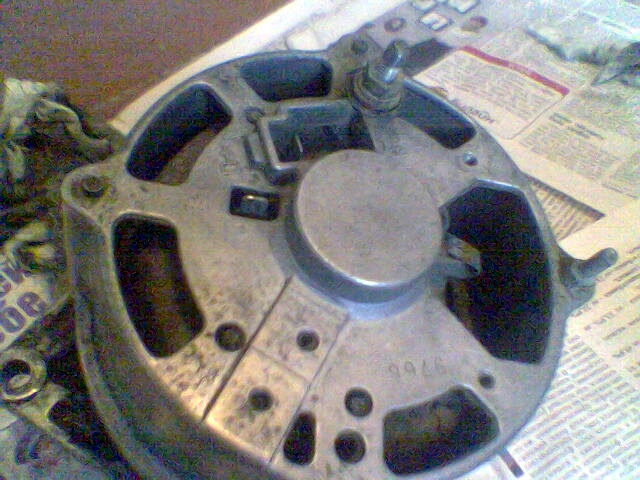

Вот мой генератор решил его почистить заодно и счётки посмотреть ...
[attachmentid=14366]
но вот не знал что нужно вот сюда было поставить контакт был без ни чего

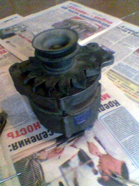

[attachmentid=14367]
потом нашёл свой старый генератор который валялся у меня в гараже тоже вошовский тока в нём 14 в 65 А а в моём 14в 45А

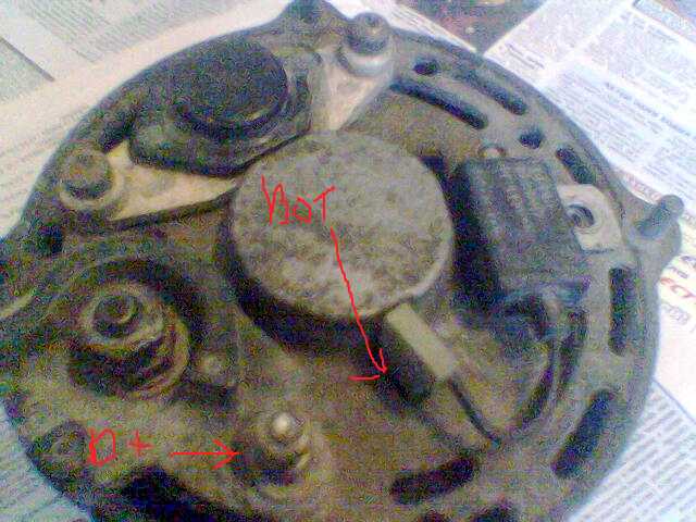

[attachmentid=14368]
там на этом месте оказался кондёр какой то если я правельно конечно его обозвал вот а д+ тама прикручивался на гайку
[attachmentid=14369]

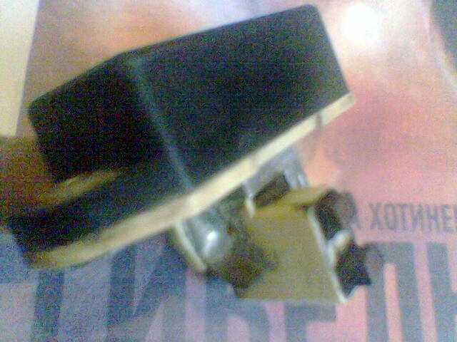

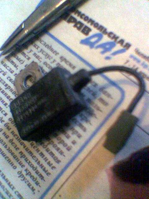

так называемый кондёр я снял на нем надпись Бош и то что он сделан в испании и серийный номер вроде бы
[attachmentid=14370]
я так и не допонял как его можно проверить на работоспособность всвязи с отсутствием знаний в этой области rolleyes.gif но всё же поставил....

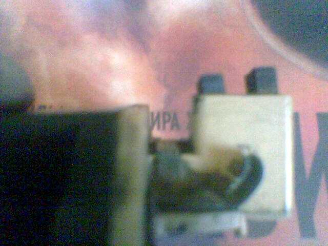

У меня теперь ещё и щётки подозрение вызвали... последний раз до снимания генератора он работал ...
выглядят они вот так
[attachmentid=14371]
По моему это слишком мало ....
[attachmentid=14372]
Насчёт кандёра подойдет ли он мне и отличаются ли они .... ну и как его проверить в домашних условиях..а так же было бы интересно узнать для чкего он там его функцию,роль..
И насчёт счёток какова минемальная длина и есть ли вред от того что они стерлись не равномерно... и скока такие будут стоить примерно Вроде всё av.gif

Конденсатор служит для подавления радиопомех (например, при искрении щеток). Есть смысл проверить его на пробой - подключить к аккумулятору последовательно его и лампочку. Лампочка гореть не должна. На обрыв можно не проверять - конденсатор в обрыве это все равно, что конденсатора просто нет.
Щетки - возьми щеточный узел в сборе и сходи в магазин с ВАЗовскими запчастями. Сравни, как выглядит новый узел, насколько выступают щетки. Если сами щетки такого же сечения и с паяльником дружишь - можешь купить ВАЗовские щетки (они бывают отдельно, без регулятора напряжения) и перепаять на свой узел.
И еще: контактные кольца на роторе генератора (по которым работают щетки) НЕЛЬЗЯ ЧИСТИТЬ ШКУРКОЙ.

Может подойти, но ручаться не буду. Он может оказаться таким же по размеру и крепежу, но рассчитан на другое сопротивление обмотки ротора или на другое выходное напряжение. Я сам попробовал бы, т.к. в электротехнике немного разбираюсь smile.gif
Отдельно щетки обойдутся дешевле - но надо паять.
