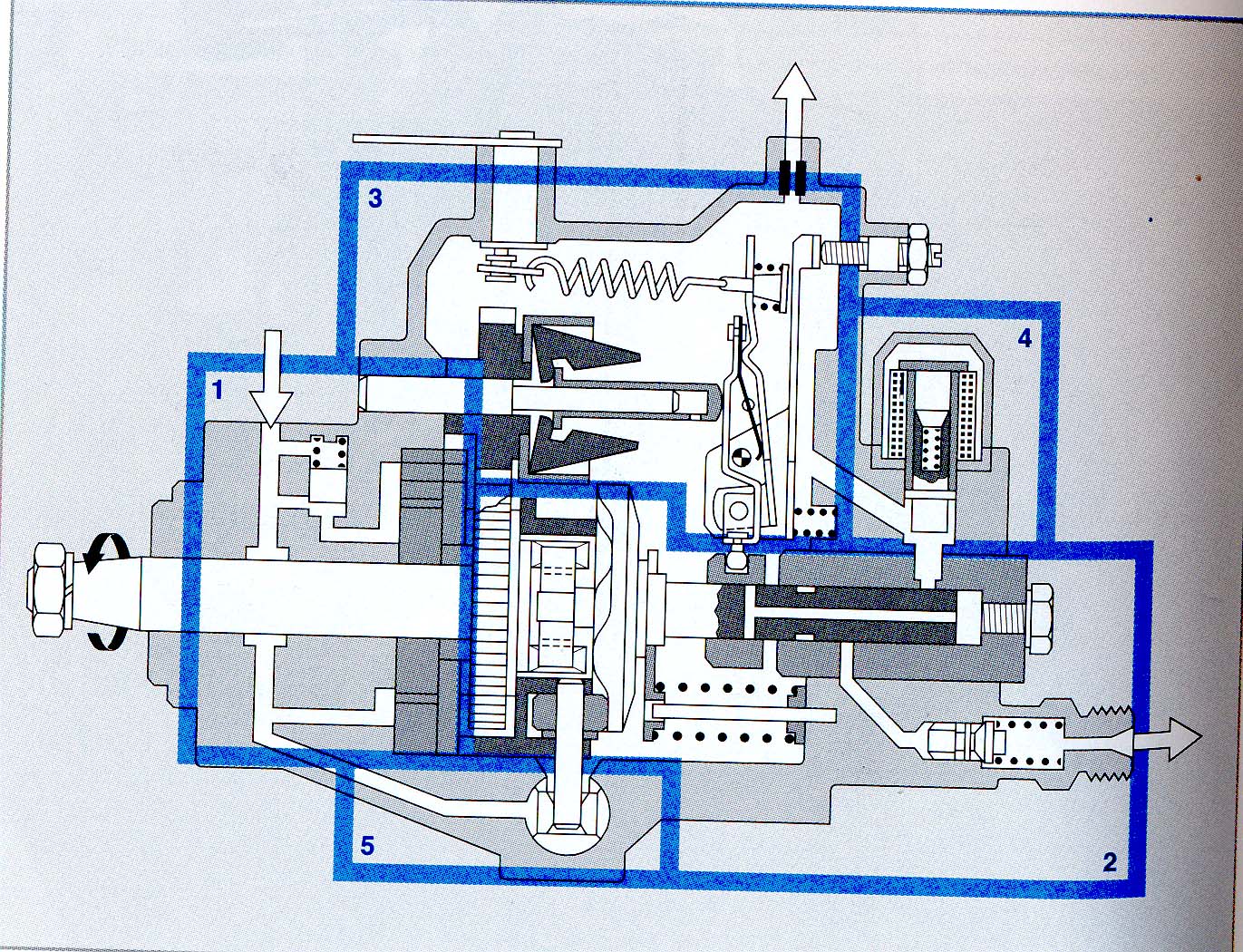

А UIS это как раз и есть насос-форсунка.
Sheyh 13
Погоди сейчас отсканирую.

квадрат 1
А напиши пожалуйста как правильно остальные части ТНВД называются, и их латинскую абривиатурау, если есть.
Когда знаешь правильное название, легче общаться и понимать, кто о чём говорит....и запчасти искать.... rolleyes.gif

Да мне сейчас больше интересно устройство ТНВД (как правильно составные части называются) , с подкачивающим мне давно всё понятно rolleyes.gif
