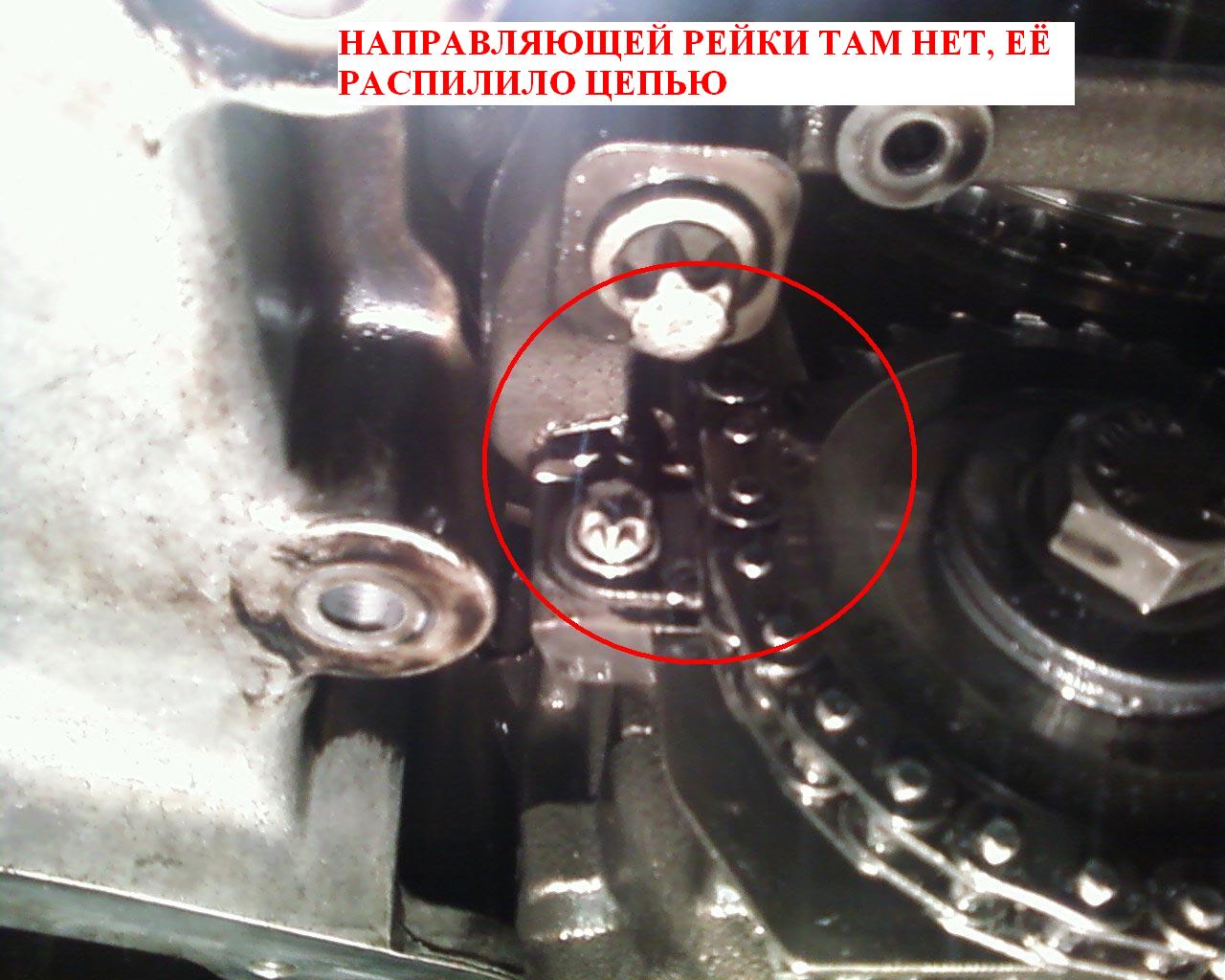

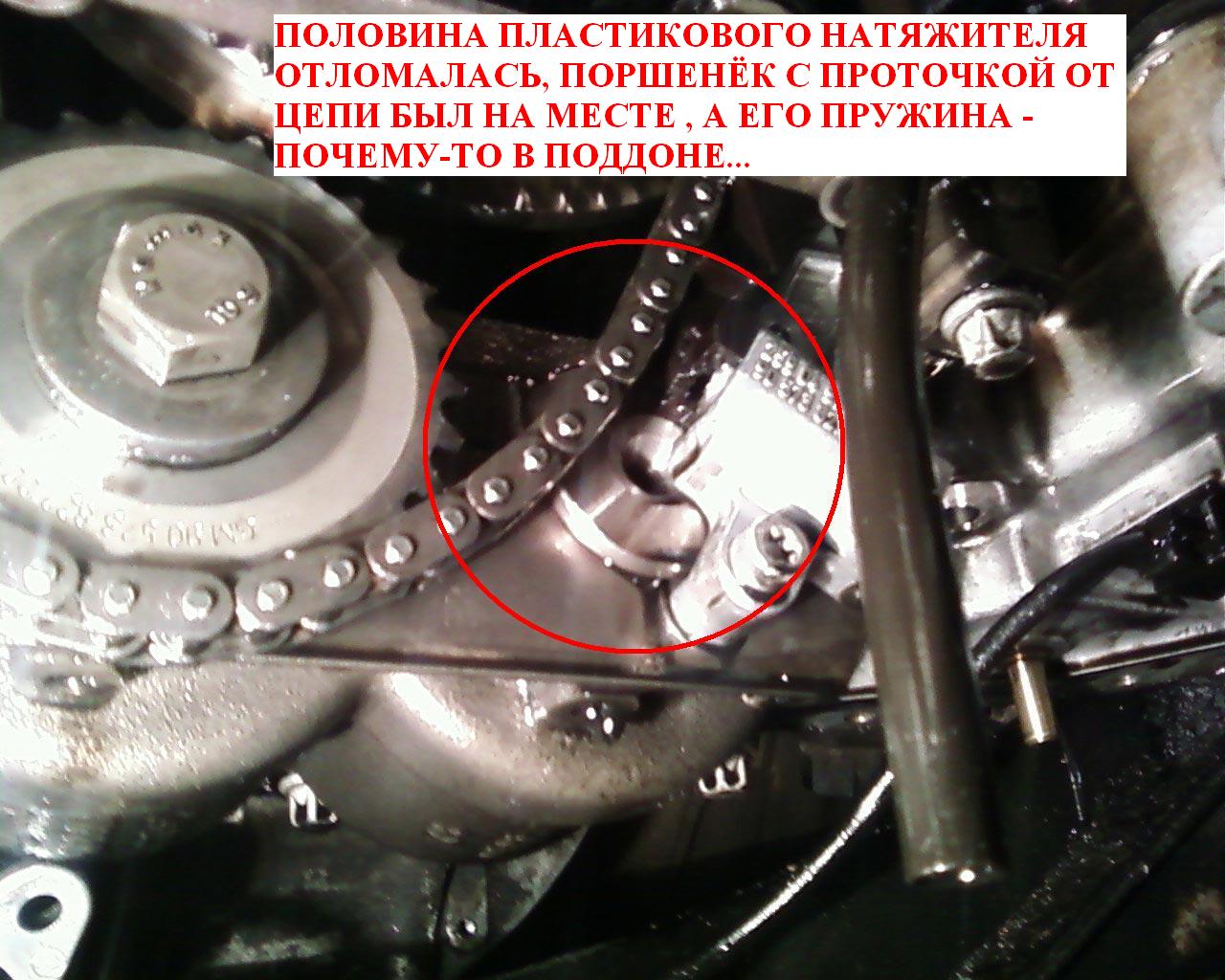

Диагноз подтвердился. Направляющую сожрало полностью , начало подъедать натяжитель. Успели вовремя а то начало бы подъедать сам блок балансиров. Завтра собираем заводим и Изображение тысяч на 150 хватит. Всё очень просто - гемор в снятии поддона.

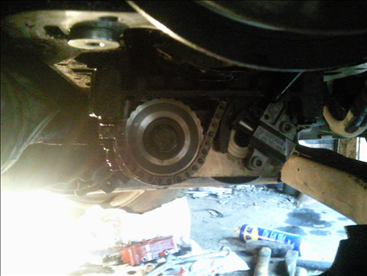

#515 Серёга-мэн
Серёга-мэн
  • Cообщений: 2 614
Отправлено 27 Апрель 2012 - 08:47
Цитата(GRAND. @ 27.4.2012, 0:01) Просмотр сообщения
Серега закинь "картинки" я ж тебя просил!!!
По снятию поддона - фото не о чём, лучше так объясню.
Все работы на яме. Домкратим правую сторону , снимаем колесо, откручиваем правое верхнее крепление двигателя , снимаем трубу с интеркулера, снимаем правую распорку, цепляем двигатель лебёдкой к правому уху двигателя и делаем натяжку( небольшую ) под цепь лебёдки подкладываем тряпку чтобы не покоцать капот, лезем под машину и откручиваем подушку двигателя ( та что крепится к поддону) , откручиваем поддон , приподнимаем лебёдку до тех пор пока поддон не начнёт выходить со смещением, снимаем поддон, откручиваем крышку блока балансиров , снимаем датчик коленвала и стопорим его ( подошла головка на 12) блок балансиров фиксируем сверлом на 6( вот вам и оригинальные приспособления) откручиваем звёздочку , скидываем цепь и снимаем блок балансиров 7 болтов.
Фотки в следующем сообщении.

[attachmentid=89056] Мои фотки не получились Вставляю оч хорошие с форума 4х4. [attachmentid=89058][attachmentid=89057][attachmentid=89059] Моя 1 фотка.
