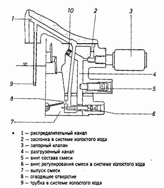

Вот дискуссия... Подкрутил сегодня немножко. Вроде работает стабильно. Но чуть газанешь, 1300 об/мин держит почти полминуты и только потом до 750-800 падает. Раньше повышенные обороты держались примерно 10 секунд.
У меня (берем прогретую машину) долго сбрасывала обороты, когда верхний винт выкручен больше. Вкручивал его потиху, откручивыал нижний и сбрасывало лучше. Главное не перестараться. Правда эксперименты при температуре ниже -5-10 я не проводил.

На морозе может долго сбрасывать из за более тяжелого перемещения рычагов на карбе и тросика в оплетке.

Нижний надо подзакрутить чуток, я так полагаю (он за количество смеси для ХХ отвечает). А верхний - качество. Кстати, кто-то писал, что на некоторых Вараджетах наоборот...
В моей мурзилке написано, что верхний количество а нижний качество. Без газоанализатора не разберешся.
Прикрутить верхний винт.
Не знаю, крупно сомневаюсь, что на вараджетах по разному могут винты стоять.
Называют да, по всякому. В моих книжках нижний - качество, верхний - количество. Но пофигу, как кому нравиться smile.gif Верхний дает больше ходу воздуху (конечно и бенз через тот канал идет, но думаю, куда меньше, чем через нижний)
