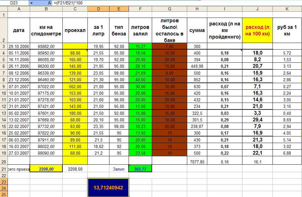

Город-герой Калининград. Магазинчик "Автозапчасти" возле центрального рынка, через дорогу (по диагонали от здания ГИБДД). В том же здании юридическая контора и в подвальчике продают газовое оборудование. Там же остановка общественного транспорта и фотоателье. Вот рядом с этим вотоателье и продается ре-е-е-мкоо-о-оплее-е-е-кт.
Цитата(Ketrosa @ 2.4.2007, 10:49) Просмотр сообщения
Мне предлагали новы солекс установить за 7500,(могу дать человека, кто делает в Калининграде ) мне показалось дорого, сейчас довёл свой расход до 10 по городу, пока тьфу тьфу ездит, и не плохо, только вот безин гавённый, выставил по науке зажигание, CO, и до первого опустошения бака.
Новая заправка - и вся прелесть работы мотора исчезла, холостые в норме, при разгоне в промежутке между 1500 - 2200 клапана звенят, динамики разгона нету, не крутить же всё заново...
10 по городу - это отличный результат. Никогода не поверю тому, кто будет говорить, что на 20 летней машине в городе жор меньше (все сами заблуждаются относительно расхода и говорят 6-8...). А Солек ставить за 7500 - это черезчур. Вот таблица с последними "общими" подсчетами. В среднем 13,7 л на 100 км за зимний период получилось, но иногда цифры слишком "выпадают".

В "Двигателе" на Невского, новый солекс 2800, за работу 4700, пускай изготовление посадочного переходника на впускной колектор, плюс все нюансы по сборке наладке и адаптации, (наверно каждый болтик посчитан), всё равно многовато, посему ездим на варажете...
Что то в таблице у тя там и 22 расход есть, это что, турбонаддув включал ai.gif

Да уж, какой-то ужас в таблице с расходом, то 3 литра, то 22...

Могу только предположить, что такие расхождения из-за погрешности датчика в баке. Общий расход на 100% точный. Количество измерений, даже со всеми погрешностями, дают основание утверждать, что расход за зиму составлял 13,7 л на 100 км. Сегодня забрал машину из сервиса. Бендикс, втулки, втягивающее реле, щетки - все приказало жить. Ушатанное все до тонкости. Появилось настроение и в догонку поставил ремкомплект на вараджете. Провозился часа два. Посмотрю, как расход дальше будет. Одно сомнение - насчет правильности сборки иглы... (звучит страшно). Опишу в кратце. Вставляем полукруглую ось в металлическую П-образную часть поплавка. На эту же металлическую площадку подвешиваем снизу на крючек иглу (болтается, как...). Медленно опускаем иглу в колодец. А вот дальше самое интересное. Ось поплавка (полукруглая скоба) ложится в паз для нее предназначенный. Если прижать ее пальцем, то
