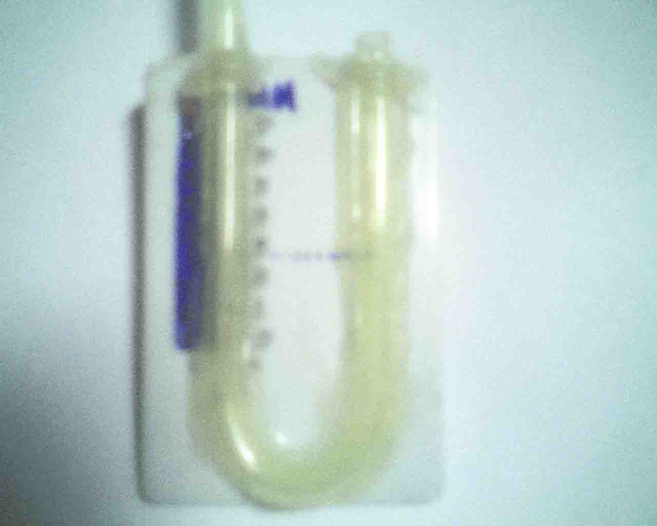

Берусь сделать следующее: делаю U-образник из капельницы. Подключу его к карбу вместе с моим прибором и при показаниях 104 мм в.ст. замеряю высоту столба в U-образнике. Как предложение? Но только в выходные.
ОК. Будем ждать. Только мерять нужно не "высоту столба в U-образнике" а разницу этих высот в его коленах. Тогда результат будет правильный. Кстати таким образом можно и от каппилярного эффекта отвязаться.
Во первых, я так и делал. См. фото (качество конечно ужасное, но контуры угадываются wink.gif ).
Во-вторых, Надо замерять не высоту столба, как правильно написал Sir, а разницу между высотой столбов в обоих колена (в одном уровень воды после присоединения "прибора" к трубке от карба поднимется, в другом опустится - это и есть искомое h). Но, как я уже написал выше это гребаное h надо пересчитать, используя правильные единицы измерения!!! Если считать в Паскалях (ньютон на метрквадратный), то получается 10 метров. Если считать в мм.вод.столба, то получается 1,12 миллиметра. Если в мм.рт.столба, то 7,6 сантиметра. Надо уточнять, в каких единицах измерения надо брать значение давления и тогда мерять.
Так и делал: имеется в виду подключал к карбу???
Понятно, что надо замерять расстояние между менисками. Если будет подключен эталонный прибор (конечно насчет эталонности сильно сказано, но все таки это прибор) то не важно какие там единицы измерения паскали, кг/см2 и т.д.

g - ускорение свободного падения (9,8 м/c"2)
а Р1 и Р2 - это атмосферное давление и ваккумное разряжение.
Если вычислить то, что находится в знаменателе дроби, получается 9800. А теперь самое интересно. Если давление брать в мм.рт.ст., то 756-7,5= 748,5. Делим 748,5 на 9800 и получаем, что разница между уровнями воды в колена U-образной трубки должна составлять 0,076... только вот чего? Если метра, то 7,6 миллиметра...
Если давление брать в мм.вод.ст., то переводы мм.рт.ст. в мм.вод.ст. получим в числителе дроби не 748,5, а другое значение и результатом вычисления будет другое значение h.
Вот и самый злободневный на сегодняшний день вопрос - в какую единицу измерения давления необходимо перевести P1 и P2 , чтобы результат получился в метрах, сантиметра, миллиметрах и т.д. Когда-то в универе учили сокращать формулы (т.е перемножали или делили не сами значения а единицы измерения этих значений). Но я уже старенький и плохо помну. Интуитивно догадываюсь, что надо перевести в кг/м"2 (т.е. используются килограммы и метры, применяемые в других параметрах формулы). Но на той странице, которую указал Alexarh написано кгс/м"2. Чем кгс от кг отличается?

Отправлено 11 Апрель 2007 - 09:01
Цитата(AlexN @ 10.4.2007, 17:09) Просмотр сообщения
Но оче-е-ень незначительно, т.к. степень вакуума на ХХ и при допустим 1500 об/мин очень разительно различается.
В этом и смысл настройки: только стронул с места педаль газа вакуумник траблера тут же сработал.
А вот какие мысли будут по поводу того, что начальная установка вакуума влияет на иглу частичной разгрузки?
Извини но думаю, что это не так. На эту иглу влияет только общее разрежение впускного коллектора.
