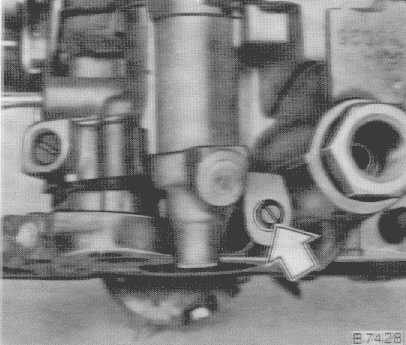

Я так и думал, что есть еще какойто винтик. Вот он и обнаружился.
Есть такой заветный винтик smile.gif Под пробкой smile.gif Лучше не трогать. Я трогал. Больше, чем по полоборота в каждую сторону у меня не крутился. Разницы вроде не почувствовал. Вернул назад.

По мануалу это винт частичной нагрузки(обогощает и обедняет смесь- типа влияет на расход). НО как сказано там же, он может крутиться не только по пол оборота(по часовой увеличение смеси, против часовой уменьшение). Надо как то перевести ссылку на немецком сайте. НЕМЦЫ АУ АУ АУ УА.

Винт по мануалу не рекомендуют крутить больше, чем на полоборото в одну сторону. У меня он физически не крутился. Да и крутился очень туго. Многие советуют: лучше не трогать. Как последняя мера при всем остальном в отличном состоянии.
