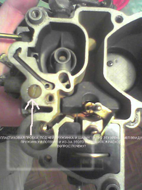

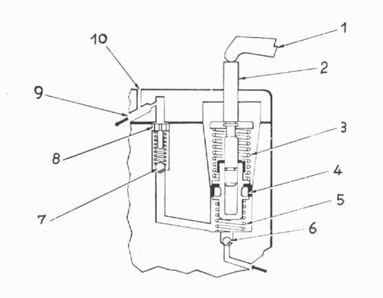

Цитата(Alexarh @ 2.5.2007, 6:52) Просмотр сообщения
Какой разгрузочный клапан подпробкой, опиши подробно.
Его описывали в теме "У кого какой расход".
См. http://forum.opel-cl...o...5657&st=300
Пробка, которая не вынимается и есть пробка под которой разгрузочный клапан, т.к. под ней и шари и пружинка, закрывающие канал от НУ. Я когда карб чистил последний раз эта пробка сама вверх вылезла. Вопрос на засыпку - в НУ на дне должен быть шарик (я имею ввиду он должен просто лежать на дне или все-таки должен быть под тремя металлическими усиками в виде значка мерседеса).
На схеме разгрузочный клапан состоит из элемента 7 и 8.

Винты количества и качества я крутил и вдоль и поперек. Есть порог, при котором интенсивность засасывания воздуха меняется (с шипящего на свистящий, уже писал).
Мне сказали что их можно выпресовывать и менять, как я еще не понял, но то что после 25 лет калибр там уже не тот, это факт, а еще если внутри жиклера есть царапины(оставленные например от чистки их струной, проволокой и тд.), то эти царапины как объяснил мне преподователь из автотехникума, создают какие то там завихрения, что вызывает некорректную работу карба.
Чем дальше закручиваешь винт колличества(нижний винт), тем меньше бенза поступает(экономия идет), и динамика разгона похуже будет(может даже и подергивать машину)
