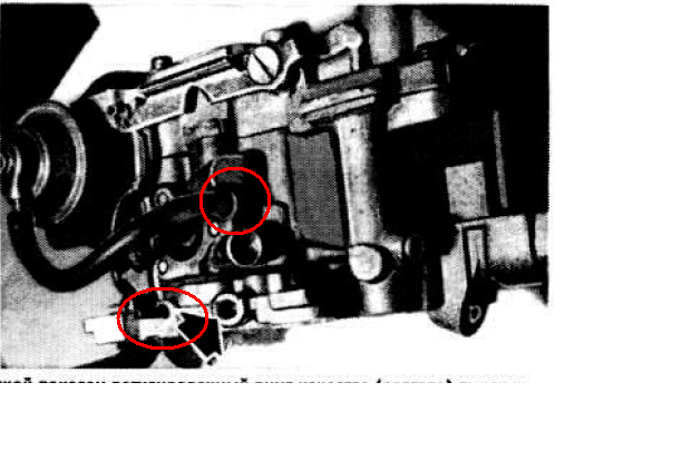

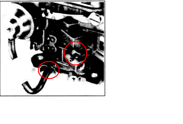

У кого как подключается трубки отбора вакуума для трамблёра и для принудительного открытия подсоса?
Вот две картинки - вроде как фотки, так тут шланги тянутся из РАЗНЫХ сосков. В том виде, в каком мне досталась машина от прежнего хозяина, эти соски вообще были соединены между собой! Как правильно ставить трубку?!
Вторая картинка: нижний, к которому присоединен кусок шланга это патрубок для вакуумника карба, верхний для трамблера.
Истинно так. Можно легко проверить. Степень разряжения в трубке для вакуумника трамблера на ХХ почти не ощущается пальцем (хорошо чуствуется языком), но резко меняется при нажатии на газ, а в трубке для вакуумника карба разряжение достаточно ощутимое и почти постоянное (по крайней мере на порядок выше, чем в трубке для трамблера).

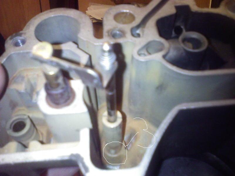

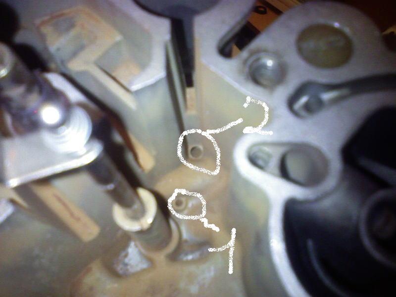

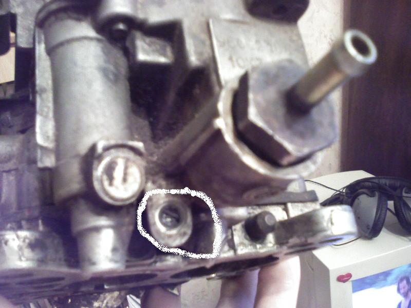

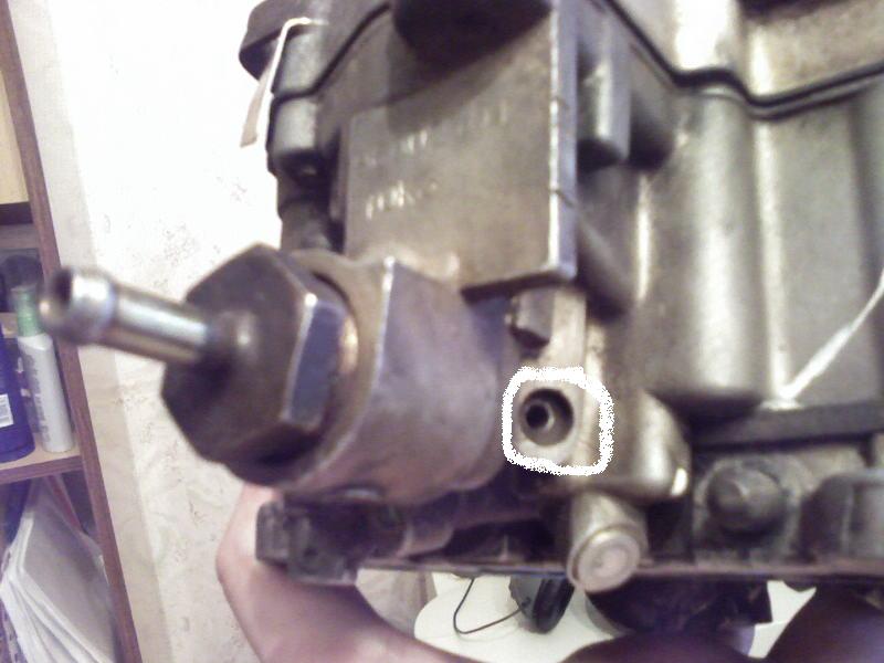

Хотелось бы понять для чего служат эти отверстия
Еле отковырял эту заглушку, под ней винт(не медный) и он ни хрена вообще не крутится(3 отвертки погнул)
Для тех кто видел что это там за такая же заглушка с другой стороны и хотел ее открыть, не вздумайте это делать, потомучто я уже это сделал, там просто какое то отверстие(назначение не известно), может через него можно продувать какие нибудь каналы, зачем то же заглушка стоит а не запечатано намертво.

Интересно… Утверждать категорически не буду, т.к. вараджет похож на муравейник… Если что, поправит кто-нибудь. Итак, слева направо:
Картинка 1 - даже не обращал внимания!!! Интуиция подсказывает, что эти каналы как раз и ведут к НУ. По крайней мере, отверстие 2. А вот первое отверстие может быть к топливному жиклеру второй камеры.
Картинка 2 – отверстие 3 – ведет к главному топливному жиклеру (и игла частичной нагрузки туда же входит)
Картинка 3 – винт мглы частичной нагрузки. Выше про нее написано (а я так и не выколупал закрывающую этот винт заглушку).
Картинка 4 – вообще ХЗ… может быть для обратки? (а еще под ним закоксованное отверстие видно).

Первая фотка дырка 1: ведет тудаже, куда и дырка в главном жиклере smile.gif (фотка 2 дырка 3), дырка 2 - к НУ.
На последней фотке дырка скорей всего идет тоже в каналы главного жиклера.

Дырка 1 у меня по крайней мере была забита напрочь(я ее вообще никогда не продувал), дырка 2 соеденяется с винтом частичной нагрузки(скорее всего она в большей степени на расход и влияет и этим винтом можно регулировать подачу топлива). Если хотя бы где нибудь схему этого карба надыбать может быть и понятно было бы, а так нифига не понятно, особенно чо за дырка на последнем рисунке.
Схем, описаний полно в книжках и на сайтах. Про дырку на последнем рисунке в них не сказано.
Если это на 1-й фотке обведенная кружочком и подписанная цифрой "2", то нет. Отсюда сосется топливо в УН.
