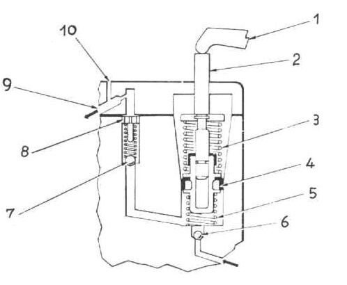

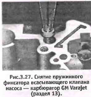

Цитата(AlexN @ 8.5.2007, 18:10) Просмотр сообщения
Картинка из книги Sahabbasa. Вот вам и шарик...
#539 AlexN
AlexN
    AlexN
  • Cообщений: 1 566
  • Город:Россия
Отправлено 10 Май 2007 - 23:39
а вот другая картинка в противовес первой... как же этот канал работает... (где у него кнопка).
И схемка. Я так понимаю, что шарик на дне НУ необходим для того, чтобы при нажатии на шток НУ топливо не уходило в топливный канал. А при отпускании штока, топливо из под этого шарика наполняло камеру НУ. Шарик клапана не позволяет поступать топливу из под пробки обратно в камеру НУ. А вот пружинка которая держит шарик под пробкой зачем?
Могу только предположить, что пружина нужна для того, чтобы под пробкой создавалось давление перед тем, как топливо пойдет в смесительную камеру. И таким образом, топливо должно не струйкой писать, а пшикать как из одеколонной упаковки! Рычаг НУ давит на шток. Манжета начинает выдавливать бенз из камеры НУ и тот начинает сжиматься, так как обратно в топливопровод поступать он не может (шарик не дает), а под пробку бензин "выстреливает" когда давление достигнет определеного значения. Там правда такая хлифкая пружинка, что эта теория скорее всего несосотоятельна. Но другой пока у меня нет. Куда гроза Вараджетов Alexarh подевался?
Все таки эта пружинка влияет(по мойму) на вторую камеру, как думаешь? и зачем такая слабая пружинка, может она двадцать лет назад была помощней, может поставить другую(от зажигалки например). Я жду ответа по настройкам карба от завода где его собирали(с другом им письмо написали на английском, обещали в течении 24х часов дать ответ) жду не дождусь.
