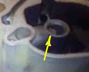

Я вроде напечатал, что к игле ЧН дырка №3... и вроде так и есть.
А дырка 2 (№2) это канал в камеру, в которой ходит шток НУ.
Кстати, еще фишка! На воздушной заслонке второй камеры есть винтик. Когда последний раз половинил карб, посмотрел его действие. При выкручивании, игла, связанная с этой заслонкой, глубже входит в ее канал. При выкручивании - выходит. Т.о. скорее всего это винт регулировки количества топлива, подаваемого дополнительно при открытии заслонки второй камеры. И дырки на дне поплавковой камеры должны иметь свое назначение. Если с №2 понятно (через нее заполняется НУ), то №1 и №3 - это отверстия, через которые поступает топливо в топливные жиклеры - в главный топливный жиклер и топливный жиклер второй камеры.
И судя по тому, что у STF.POVARа отверстие №1 забито - это скорее всего отверстие ведущее во вторую камеру.

Вопрос на засыпку. В центре металлического кольца в первой смесительной камере сопло топливного жиклера. При резком нажатии на газ, из него идет не муар из бензина а разбрызгиваются его мелкие капли. Может от этого провалы при резком нажатии на газ?
И еще. Один чел напечатал, что в новых, модернизированных версиях вараджета (с сеточкой в верхней части) ни в коем случае нельзя использовать прокладки из новых ремкомплектов...

Если есть схемы, то выложите их пожалуйста!!! Тока пусть это будут схемы движения закрытых каналов карба. А винт частичной нагрузки по любому связан с дыркой 2 на первом рисунке, он и регулирует поток смеси, может быть даже к НУ. Сдается мне что где то там внутри карба, есть всякие разные раздвоения каналов, поэтому и нужна схема внутренностей карба.
Я как то давно когда прочищал основательно карб, в одну дырку пихал шланг от компрессора, а воздух на другом конце шел уже из двух дырок, по любому где то раздвоение.
Сообщение отредактировал STF.POVAR: 05 Май 2007 - 20:03
