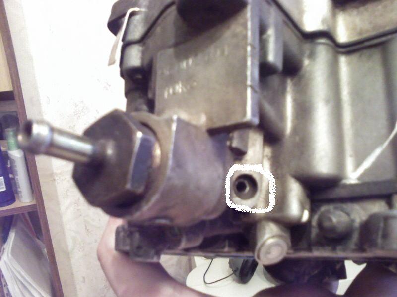

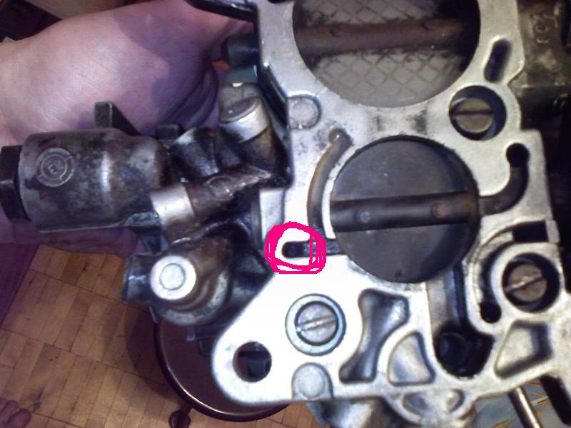

Кстати, когда дуешь в эту дырку(рис.1), то воздух выходит из этой дырки(рис.2), короче они взаимосвязанны. Может быть, рискну предположить, что первая дырка которая заткнута пробкой(в реальности), предназначена для каких то усовершенствований карба(например дополнительная подача воздуха или топлива или еще чего нибудь)

Дырочка на рис.1 должна быть закрыта по идее. С дырки на рис. 2 идет разрежение на какую-то трубочку, только не помню, на какую.

Однозначно закрыта. Завальцована металлической пробкой, почти также, как и пробка иглы частичной нагрузки. Только последнюю допускается выколупывать, а та, что на твоем рисунке - намертво сидит. Я подозреваю, что это одно из отверстий, через которое заводскую установку карба делают. Судя по рисунку 2 это отверстие идет в нижнюю часть карба. Т.е. напрямки, а значит, через это отверстие можно замерить разряжение во впускном коллекторе.

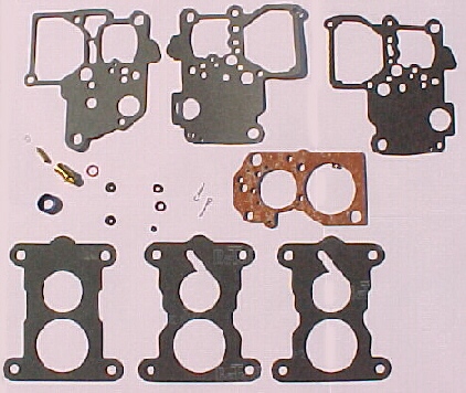

Так сколько же у него было модификаций? Две или три?!
http://www.nardek.com.au/30-4.htm
Сообщение отредактировал Sir: 01 Июнь 2007 - 11:09
#556 AlieN
AlieN
  • Cообщений: 318
  • Город:Беларусь
  • Автомобиль: Ford Sierra 2.0 weber 1988
Отправлено 01 Июнь 2007 - 12:12
Больше наверное. Даже на опелях наверное больше 3-х. Может прокладки одинаковые на некоторые модификации, разница еще в жиклерах на разные объемы.

Такой вот сайт нашёл: http://www.clubopel....ajet/80-86apps/
