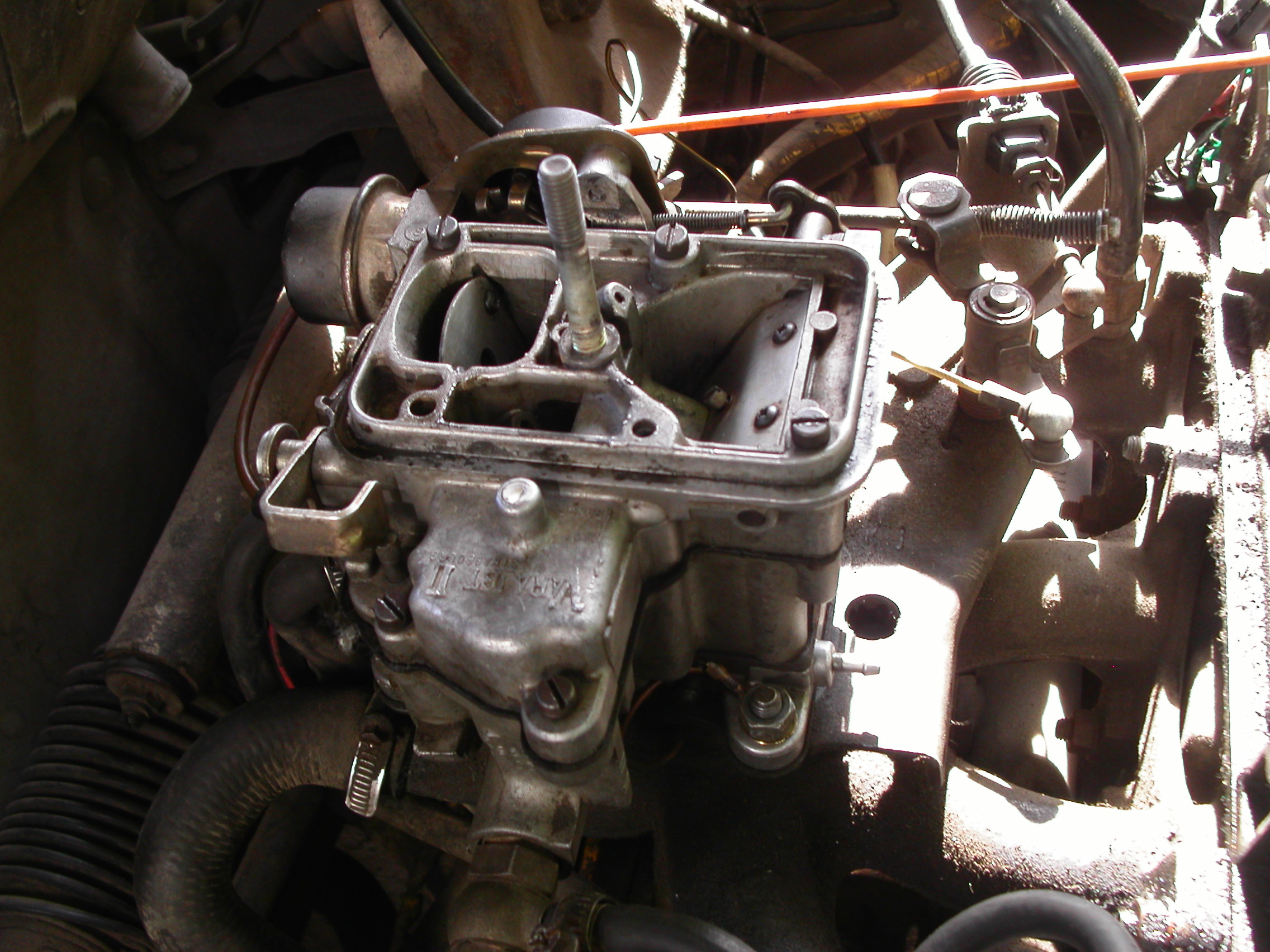

Уважаемые VARAJETо-веды! У меня Кадет 16SH автомат со вторым варажжжетом! Меня интересует сосок на нижней части карба со строны двигла blink.gif , он всасывает воздух во вторую камеру! Если его заглушить то приходится добавлять количество и регулировать качество смеси. Мне он достался в заглушеном состоянии, но без заглушки, на холостых, работает веселее! ЧАВО енто за сАсок?????? какая у него ФУНКЦИЯ???????

Сосок со стороны двигателя... да еще и во вторую камеру... Фото покажи, а то-как то не соображу. Вторая камера работает только когда на 2/3 открыта камера первая. Причем связь там чисто механическая. Что ж там за сосок...

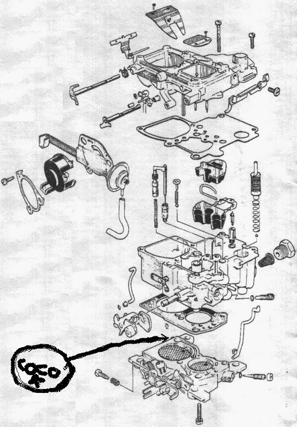

смотри по стрелке wacko.gif С низу есть канал прямо под вторую заслонку!!!!!
может подскажешь, чо за нах" промыл, прочистил проволоченкой, заводится чики-поки! Ездит день - глохнет на мертво, постоишь - остынешь - завелась поехала! Вчера по 2 км с передышками домой ехал!

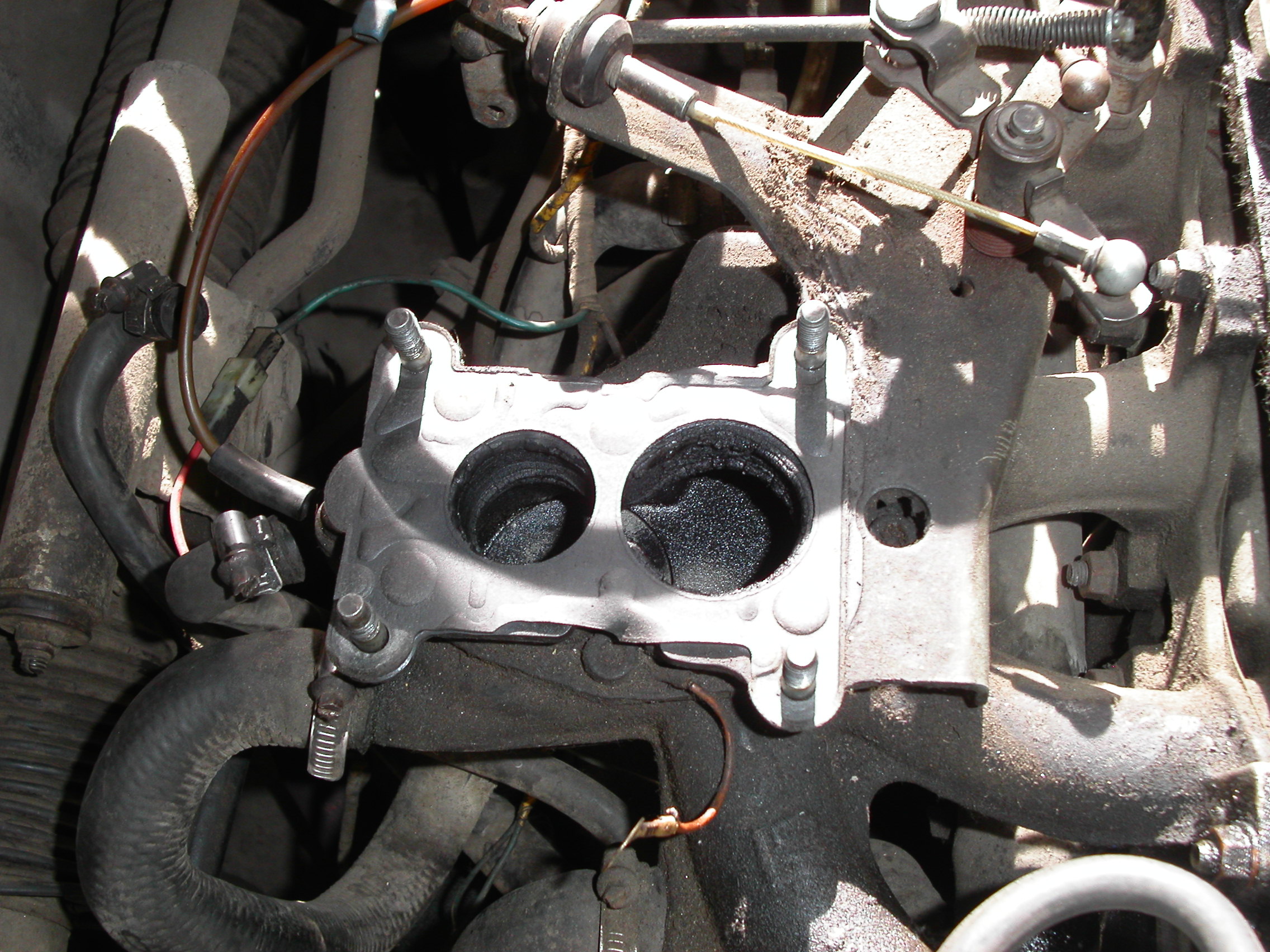

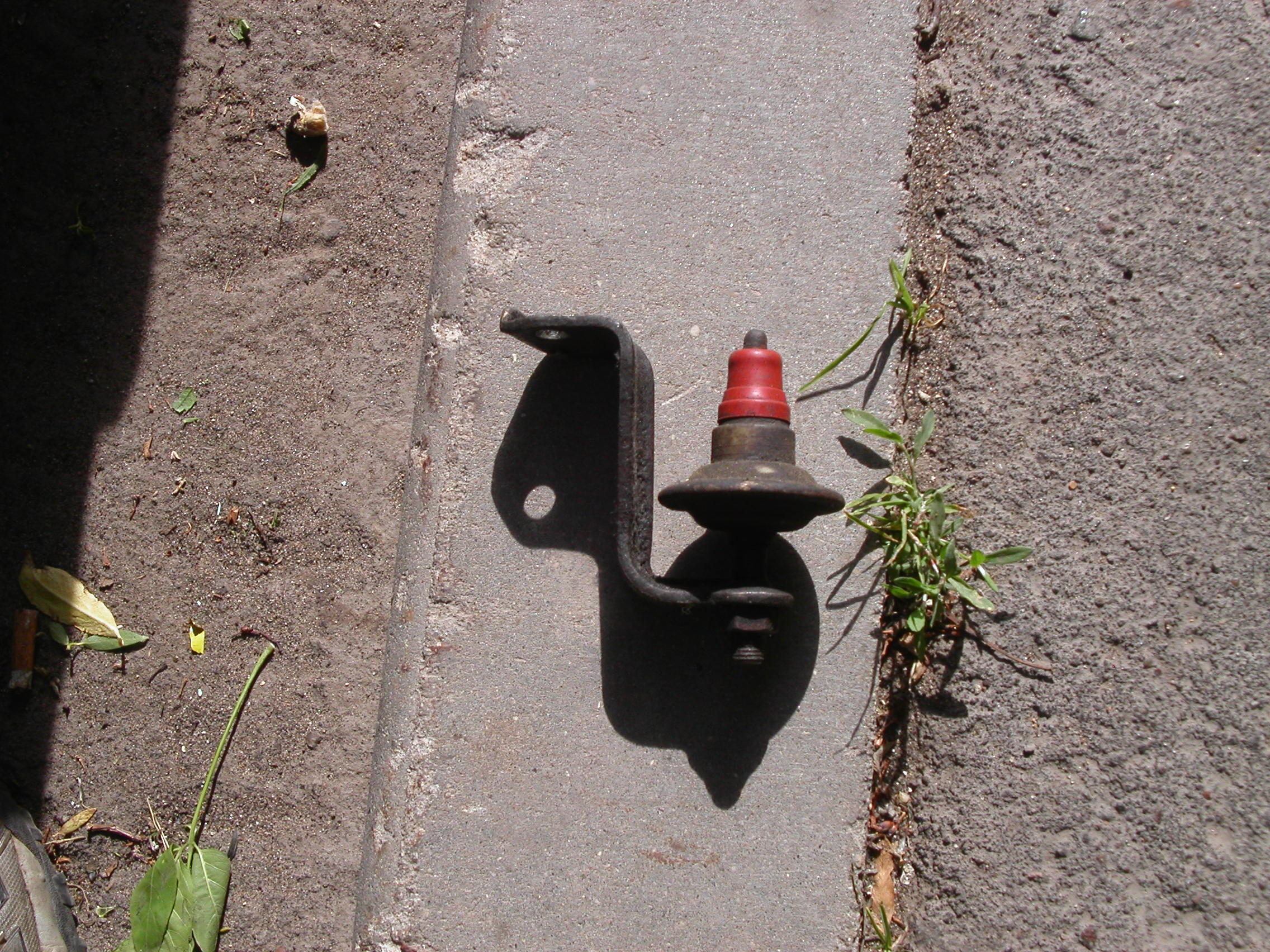

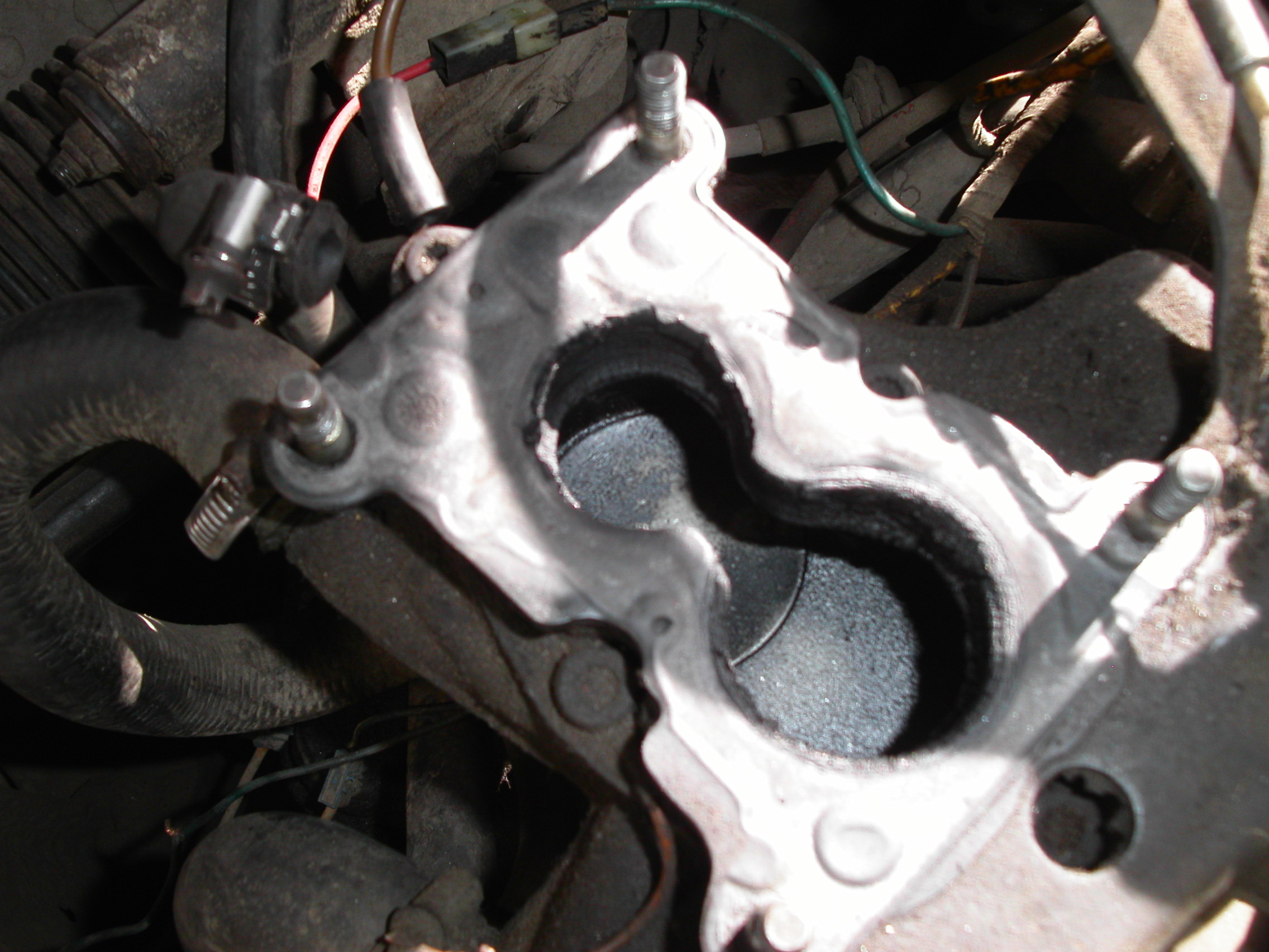

и есть ряд вопросов!

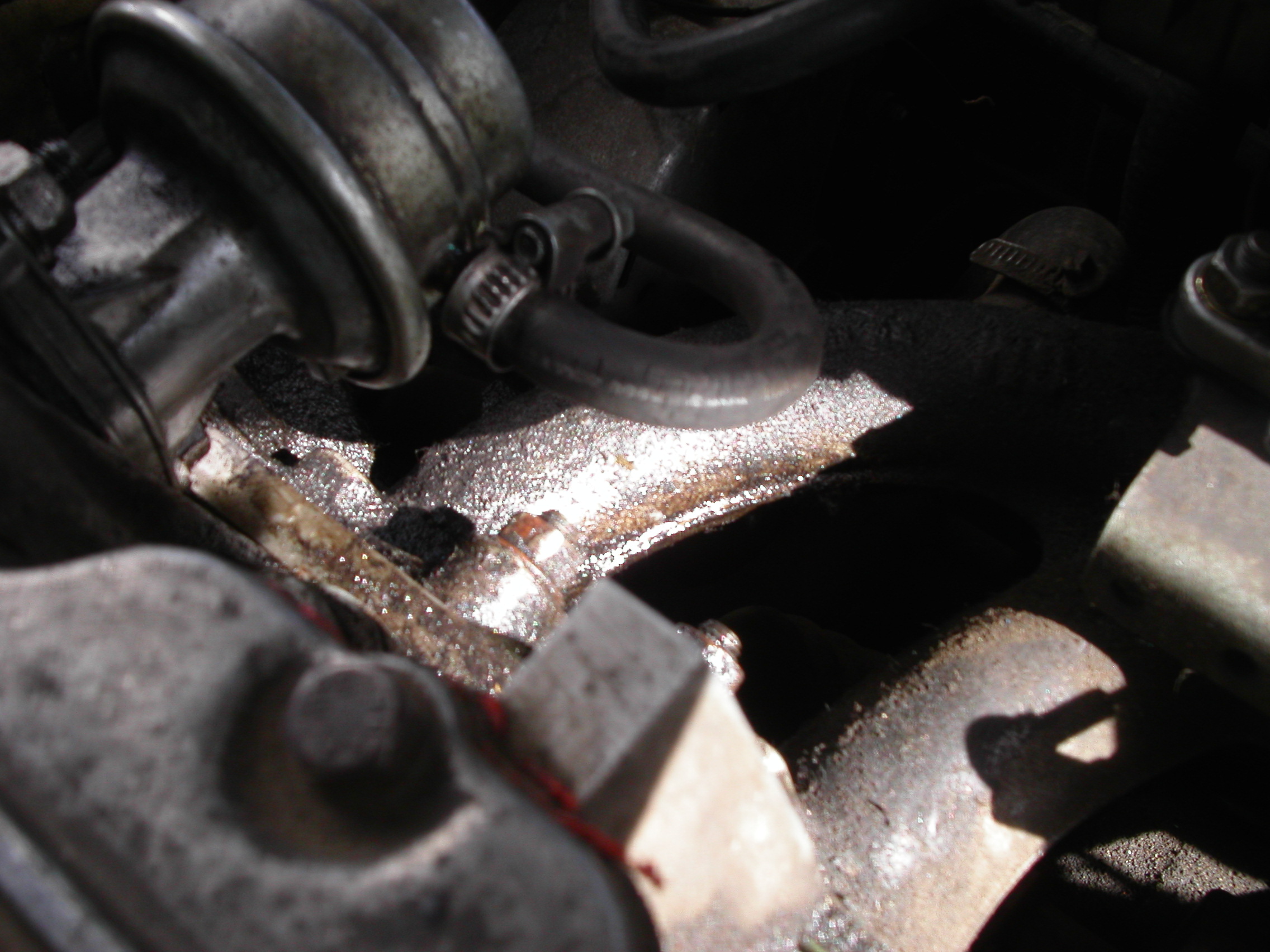

труба колектора первого горшка вся в масле. Оно капает из бинзонасоса через отверстие снизу него. это норм или нет????

Отправлено 07 Июнь 2007 - 19:26
походу подуха обгорела сильно! Можа её на две прокладки и притянуть???

BOING, ,угага.. нежалешь ты свой автомобиль!.. смотрю разобрал довольно таки быстро!,smile.gif)
вот эту фразу немного нпонял..(походу подуха обгорела сильно! Можа её на две прокладки и притянуть???)
и по поводу капания масла через отверстие под бунзо насосом!.. что там!,. за такое отверстие.. наверно сквозь прокладку под самим насосом ты имел ввиду?

не могу прочистить заднюю дырочку, да и подуха не снимается, я с ним на разбор сгоняю - там и махну! за одно прокладку калектора заменю и притяну его по уму.
А у бенза-СОСА Пьербург есть спец дыричка, на картинке её видно - она меня напрягает!!!

Фото вроде бы нормальные, но не понятно про какие дырки ты имеешь ввиду, ты хотябы пронумеруй фото и обведи в них(или укажи стрелкой)то что тебя интересует. А то спец дырочка на какой картинке??? Там дырочек немеряно всяких. На коллекторе дырка которая в низу, должна быть прочищена по любому, она отводит газы и всякую каку.
