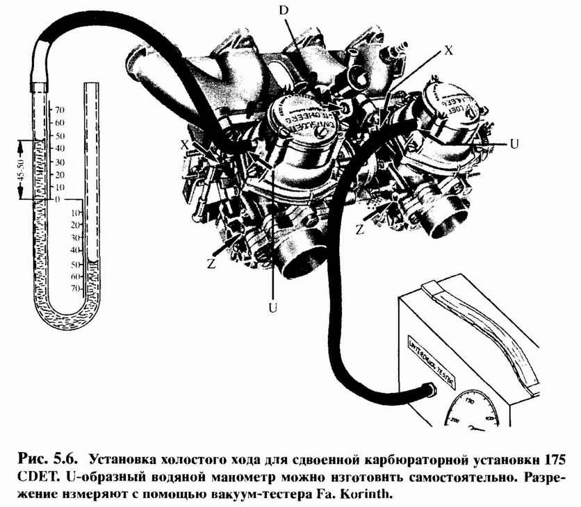

Отправлено 11 Июль 2007 - 12:25
Цитата(AlexN @ 22.6.2007, 17:50) Просмотр сообщения
Подумал, может попробовать винт управления иглой частичной нагрузки так порегулировать: прогреться, поставить авто на ручник (можно для надежности упереться колесами в бордюр или подложить кирпичи для упора), один смотрит в окошко на поведение иглы и крутит винт, другой периодически пытается тронуться. По идее, игла должна подскакивать (открываться) только при нагрузке. Как идея?
Извиняюсь, что возвращаюсь к изжованной теме, но эта картинка убедит даже упрямых, что главную дроссельную заслонку можно (и нужно) выставлять самому. У коллеги по работе на Пассате карб заглючил и он где-то надыбал книжку в формате "дежавю" про серию зарубежных карбюраторов (к сожалению там вараджета нет, но есть двух и четырехкамерный солекс например, а также пирбург). И на одной страничке я увидел до боли знакомое изображение! Жаль, что мы не первые... Велосипед оказывается изобретали.
На картинке перепад высоты столба воды соответсвующий разряжению в 90 мм.рт.ст. (так написано в примечании к картинке в нижней части страницы).
Сообщение отредактировал AlexN: 11 Июль 2007 - 12:23
