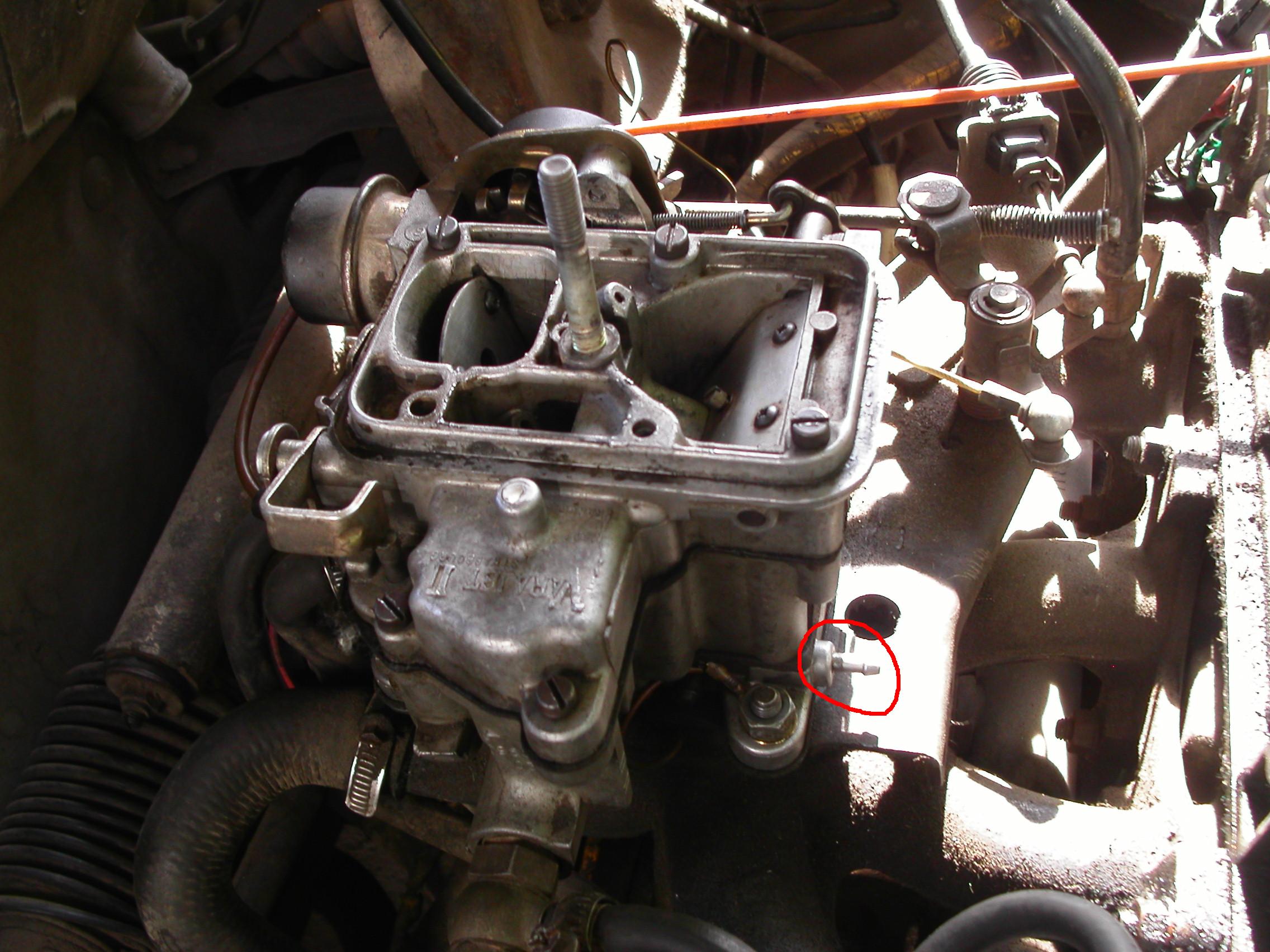

#633 Gray
Gray
  • Cообщений: 9
  • Автомобиль: Kadett 13N
Отправлено 12 Октябрь 2007 - 22:51
И еще , охлаждающая жидкость к карбу откуда подключается ?(в смысле патрубок откуда идет). Есть-ли разница вход-выход ?

#634 STF.POVAR
STF.POVAR
  • Cообщений: 266
  • Город:Петрозаводск
  • Автомобиль: Opel Ascona 1.6sh
Отправлено 12 Октябрь 2007 - 23:08
Цитата(Gray @ 12.10.2007, 23:51) Просмотр сообщения
Штуцер подключается к корпусу воздушного фильтра. На счет охлаждающей жидкости, вроде бы без разницы как подключать(поправьте если разница есть, а то самому интересно даже)

#635 Gray
Gray
  • Cообщений: 9
Отправлено 12 Октябрь 2007 - 23:45
К воздушному фильтру должен идти патрубок от коллектора, а этот ?
Н а счет О.Ж. , опиши,или нарисуй пожалуйста схему от куда именно идкт патрубки к карбу и от него.
#636 AlieN
AlieN
  • Cообщений: 318
  • Город:Беларусь
  • Автомобиль: Ford Sierra 2.0 weber 1988
Отправлено 15 Октябрь 2007 - 08:59
Именно от этого штуцера идет трубка на воздушник.
#637 Alexarh
Alexarh
  • Cообщений: 1 634
  • Город:Архангельск
Отправлено 15 Октябрь 2007 - 10:12
Патрубок от коллектора идет к вентиляции картера.
К указанному на фото патрубку (штуцеру) подключается импульсная трубка, которая идет на термостат воздушного фильтра, который, при изменении температуры входящего воздуха, регулирует степень разрежения на диафрагме, открывающей или закрывающей заслонку, расположенную на входе в воздушный фильтр и направляющую поток воздуха либо от выпускного коллектора, либо минуя его, либо смесь горячего и холодного. Этим достигается регулирование температуры входящего воздуха.
Сообщение отредактировал Alexarh: 15 Октябрь 2007 - 10:14

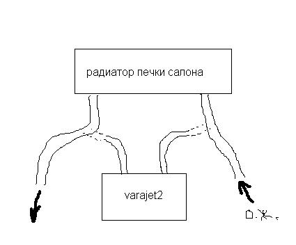

Ага, понятно rolleyes.gif А как подключить подачу охлаждающей жидксти на карбюратор ?(и надо-ли ?) В смысле куда врезаться ?Я так понимаю к шлангам которые идут на и с печки (см.рис.)

#639 kost
kost
  • Cообщений: 517
  • Город:Санкт-Петрбург
  • Интересы:Музыка, авто
  • Автомобиль: автобот Opel Ascona C 88г. E16NZ - пирбург 2е
Отправлено 15 Октябрь 2007 - 21:50
Именно так, через металлические тройнички от тазика какого нибудь
#640 Alexarh
Alexarh
  • Cообщений: 1 634
  • Город:Архангельск
Отправлено 16 Октябрь 2007 - 07:00
А что у тебя нет штатных патрубков на шлангах??? Или ты что то лепишь вновь?
А на рисунке мне больше всего понравилась буква "Ж".
Сообщение отредактировал Alexarh: 16 Октябрь 2007 - 07:01
